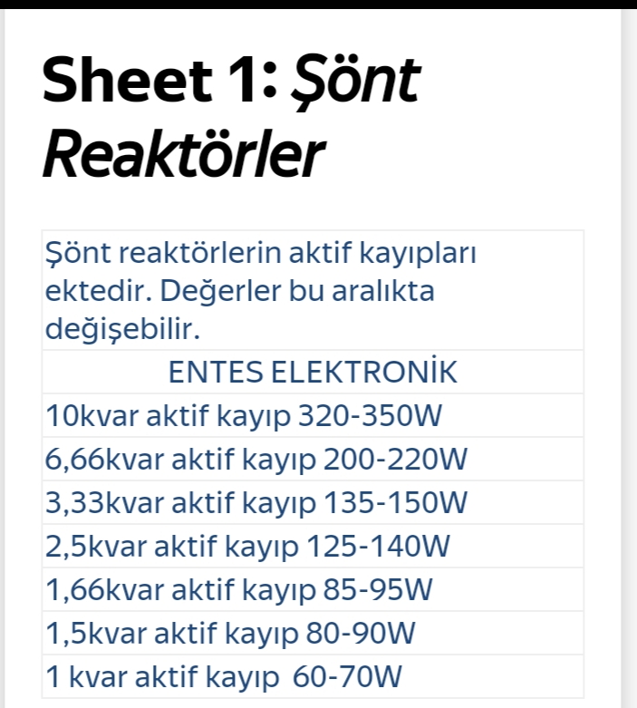

Şönt reaktörlerinin aktif tüketimi sandığınız kadar büyük degil en fazla toplam gücünün yüzde 3-5 kadardır. Rölesiz sürekli bağlı tutarsanız şönt reaktörleri kırpmadan sürekli devrede kalacağı için aşırı ısıdan sürekli açma yapacaktır.İsterseniz bizde teklif verebiliriz.

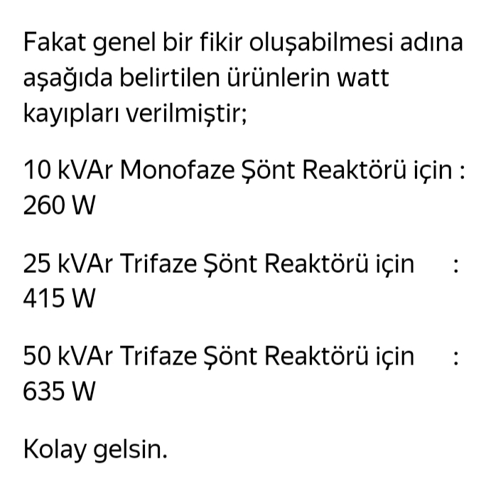

Küçük tesisler için,Etem abimizim
düşüncesi çözüm olabilir.Sizin tesi-
sinizin büyük güçlü olduğunu hatır-
lıyorum.3x10 kvar dan aşağısı işe
yaramıyabilir gibi bir düşüncem var.
3x10 a rağmen,eksik kalan ! reaktör
ihtiyacı çıkarsa,bu sorun,sabit reak-
tör ve röle yardımı ile ! karşılanabilir
Bu ihtimale karşı,röle kademe sayı -
sının fazla tutulmasında yarar var-
dır.Sn.emodiatörle görüşmektede
yarar görüyorum.
    102.2 KB · Görüntüleme: 4

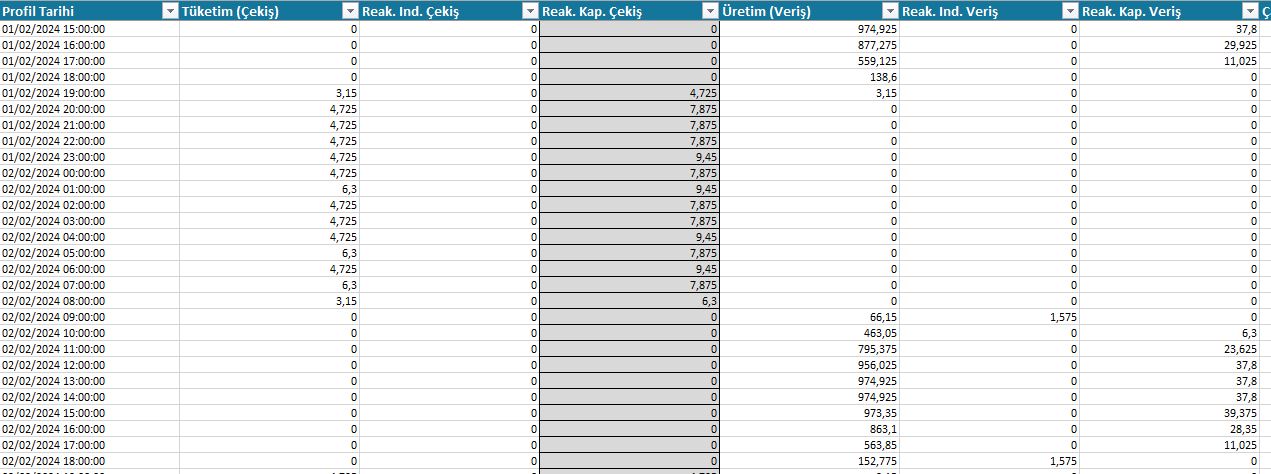

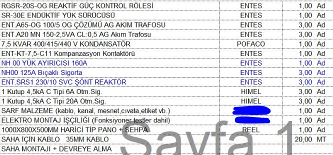

teşekkürler cevaplarınız için evet güç fazla 1 günlük osos verilerini ve gelen teklif malzemelerini ekliyorum.
Bence teklif fiyatı normal cezaya göre 2 yılda amorti ediyor ama patron para yüksek o yüzden cezaya razıyım diyor. Bende o yüzden sadece şönt alsak mesela bu tesis için 10 kvar değilde 1 düşüğünü kullansak yeterli olur heralde tabiki ceza 0 olmaz çünkü nadir de olsa değişkenlik gösterebiliyor günlük gece çekilen kvar olarak. Tabi birde dediğiniz gibi şönt hep %100 kapasitede çalışacak o da bir sorun.

Seçilen teçhizatın bile ! , bu rakamla-
rın değişimine sebep olacağına ina -
noyorum.O nedenle,referansı güven
veren malzeme / tedarikçi seçimine
dikkat edilmesi zorunludur.Ucuz etin
yahnisi yenmez.:oops:

Teşekkürler. ama hangi malzeme seçimi hatalı acaba anlayamadım?
