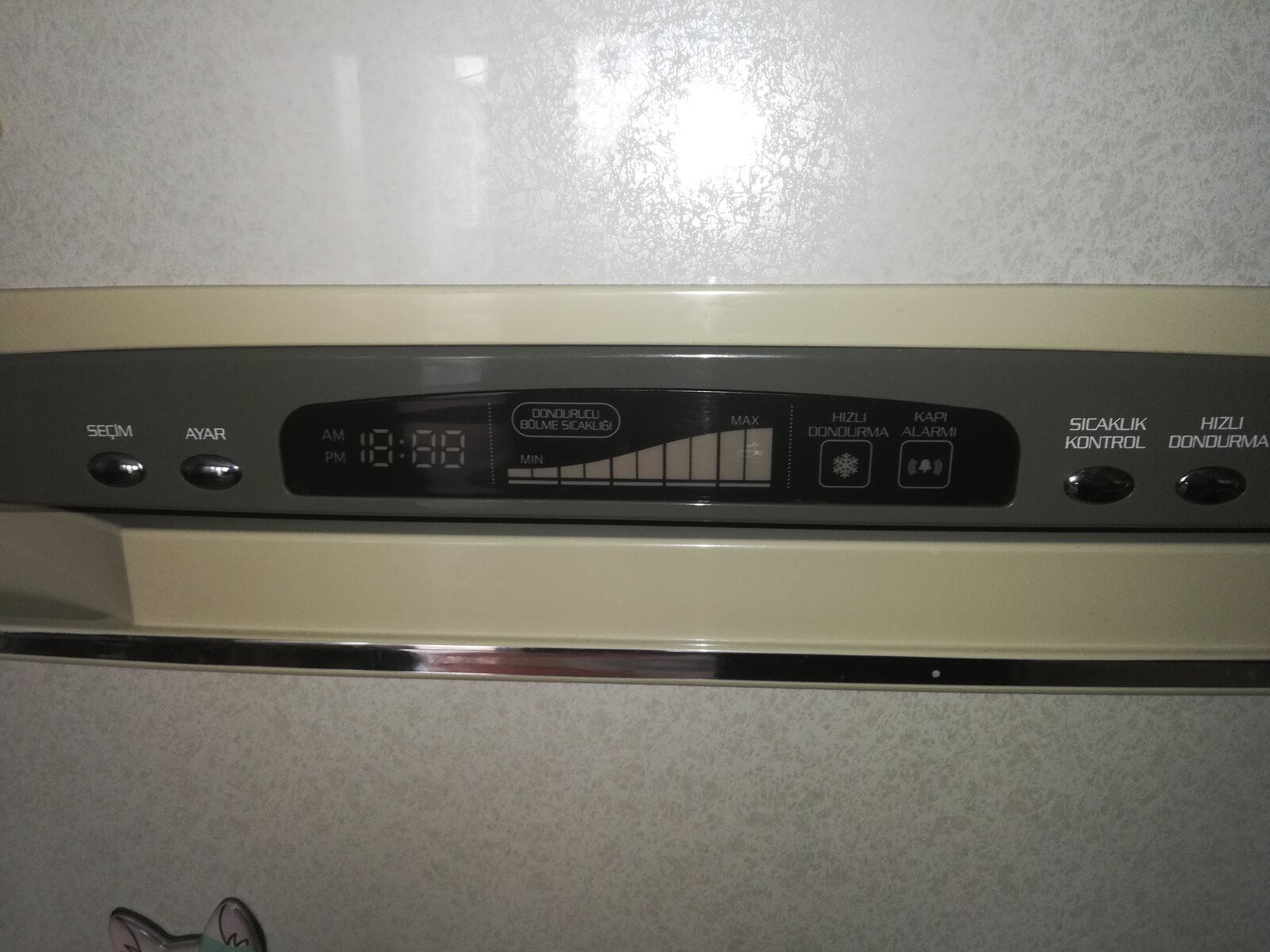

Merhaba.
Bir iki hafta önce dijital ekrandaki sayılar yarım görünmeye basladı.
Biraz önce ise tüm ekran kapandı yani rakam,ışık vs hiçbirşey yok.
Bzudolabının iç ışığı yanıyor ve çalışmakta.
Ekran arızası neden olur,nelere bakmalıyım,bir amatöre anlatır şekilde yardımcı olursanız sevinirim.
Not: Multimetrem mevcut ve amatör olarak kullanabiliyorum.

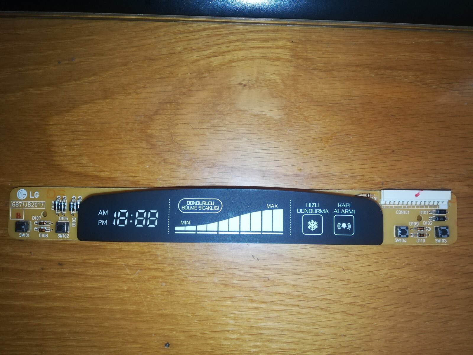

Dostlar,ekran panelini söktüm.Basit bir kart ve ekran varmış üzerinde.
Birkaç diyot,bir direnç ve 4 swithc anahtar.
Herşey saglam fakat switchlerden ikisine basılı iken ölçtügümde buzzerda ses alamadım.
Tuşlar zaten basmıyordu bir süredir.
Devre temizleyici sprey sıktım switchlere ve taktım çalıştı ekran ve tuşlar hersey.
Sanırım switchler devreyi tamamlıyor,bir arıza oldugunda ekran ve diger hiçbirşey çalışmıyor.
Acemi şansı oldu.
Güncelleme :
2 button switchı değiştirdikten sonra düğmeler ve ekran çalışmaya başlamıştı dostlar.
Ertesi gün kontrol ettigimde ekran açık ancak switchler calısmıyor ayar vb hiçbir işleme cevap vermiyordu.
Tekrar actım bu defa diger taraftaki 2 switch buzzer modunda kısa devre vermiyordu basılı haldeyken.
Dün onlarıda değiştirdim yine hersey calısmaya basladı.
Şimdi tekrar kontrol ettigimde yine ekran acık calısıyor görünüyor ancak 4 switch dügmenin hiçbiri tepki vermiyor.
Şimdi yine buzzer modunda switclerin hepsini ölçtüm kısa devre sesi alıyorum sorun yok gibi.
Diyotları ve direncide ölçtüm onlarında degerleri normal görünüyor.Devre üzerinde başka eleman yok.
Ne tavsiye edersiniz?
    304.6 KB · Görüntüleme: 146
Alıntıda ki yazınız üzerine, çalışıyorsa elleme diye yazmıştım. :)
Soğuk lehim hatası veya gevşek soket pin/kablo olabilir.
Kontrol edilmeli
Kontrol edilmeli
Bugün kartı söküp elektronikçiye götürdüm.Buzdolabının bir tarafında baska bir anakart olacak,onda sorun var dedi.
Dolabın üzerinde kart bölümünden anakartı söküp baktım.Trafo ısınmıstı belirgin şekilde.
Büyük bir kondansatörün üzerinin hafifçe şişmiş oldugunu farkettim.
Direnç,diyot vs herseyi ölçtüm sayılır saglam.
Kondansatör kaynaklı diye şüpheleniyorum.
Polarite yönlerine dikkat ederek takın.
Geçen hafta arızalı PSU gelmişti.
Vatandaş kondansatörleri kendisini değiştirmiş. Bu cihaz çalışmıyor dedi.
Yapılan kontrollerde polaritesi ters takılmış;
kondansatör yönleri doğru şekilde takıldı.
Cihaz onarıldı.
Teslim edildi.
