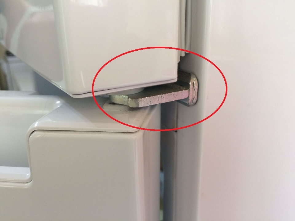

İyi günler, 1,5-2 sene önce Arçelik 570465 MB marka bir buzdolabı aldım ve memnunum fakat dün yanından bir şey alırken kolumun kenarına sürmesi ile kolumdaki kıllara iğne batar gibi oldu ben de kontrol kalemi ile kontrol ettim ve gördüm ki kapaktaki menteşenin metal kısmında elektrik var. Elleyince belli olmuyor fakat kontrol kalemi yanıyor. Eve taşınalı yaklaşık 1,5 sene oldu ve buzdolabı, buzdolabı için ayrılmış olan bölgede fakat priz topraklı mı onu bilmiyorum. Servis buzdolabını kurarken bir de akım korumalı priz vermişti onunla birlikte kullanıyorum. Bu olay normal mi? Ne yapmalıyım?
elektrik tesisatınızın topraklaması olmayabilir kontrol edilmesi gerekli
