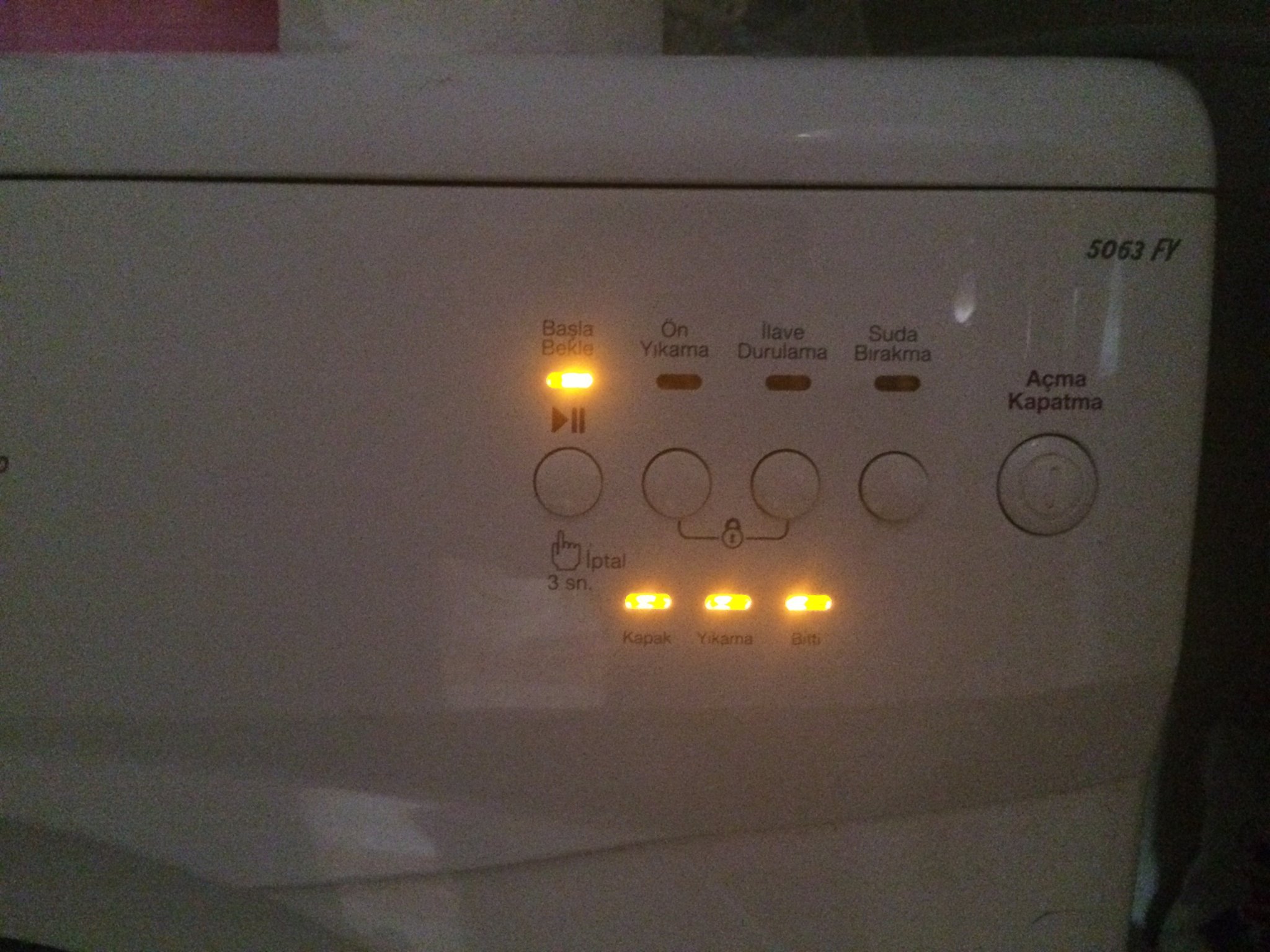

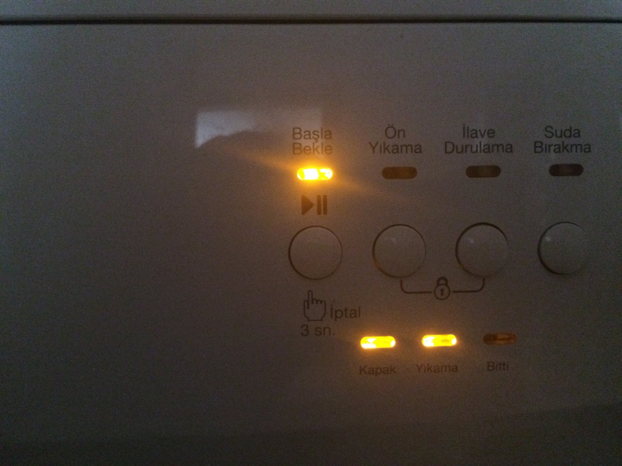

resimlerde görülen durum nedir?? Makinada hiç hareket ve su alışı yok.bir fikri olan varmı??

kapı kilidiniz arızalı

cevap için teşekkürler. bende aynı düşüncedeydim kilidi değiştirdim ama sonuç aynı.
o zaman yıkama motorunuda bi kontrol ediniz.

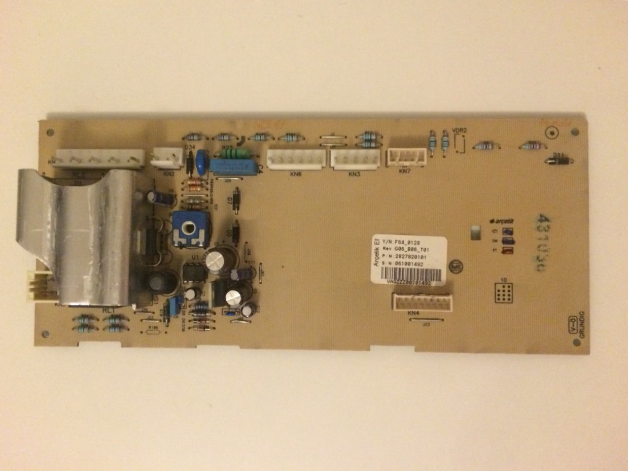

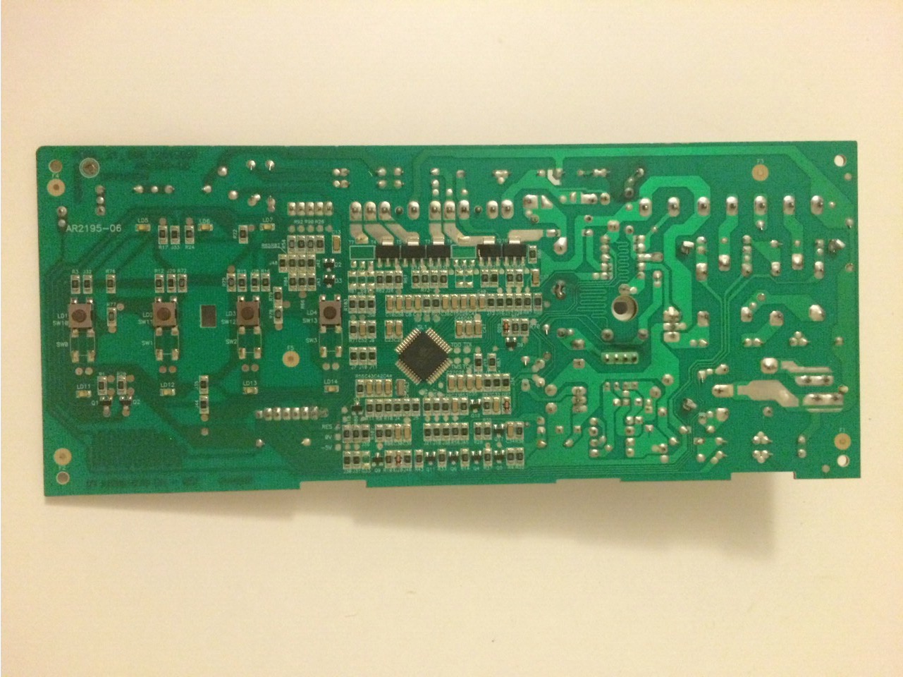

kart üzerinde sarı ile işaretli triak arızalı istanbul içindeyseniz uğrayın yardımcı olayım yada gönderin

triyak ve altındaki iki diyot değişti. kapak sorunu çözüldü. ama su aldıktan sonra hiç bir hareket yok. su alıp bekliyor. tamburda hareket yok. yorumu olan??
bugün motoru söküp denedim. çalışıyor. motor sağlam olduğına göre sanırım kart üzerindeki arıza devam ediyor. 2 sorum var.
1:kart haricinde başka çözüm varmı
2:yeni kart temin edebileceğim bir adres verebilecek varmı.
