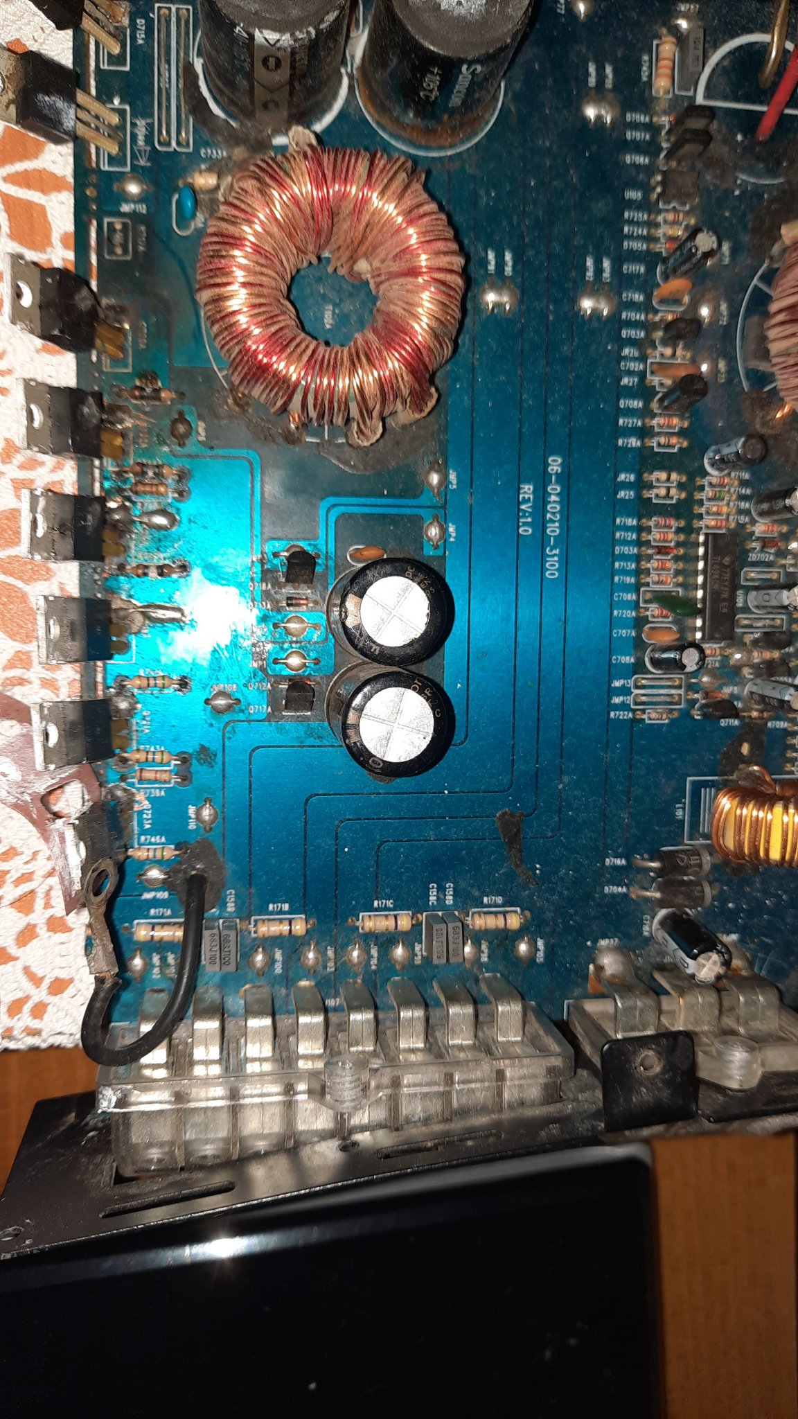

Anfi besleme arızası yardım
Berkangun
12 Ara 2020
4
24

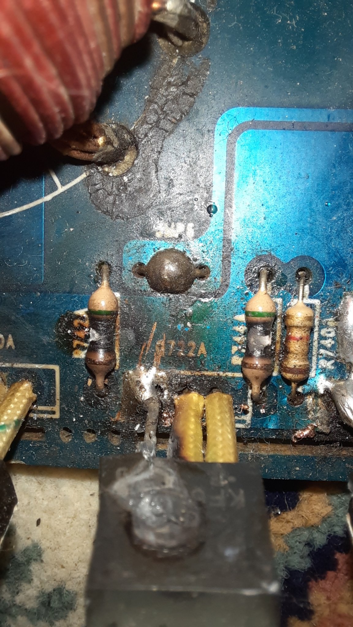

Sounfmax bi anfi kullanıyorum bi gün arabada giderken birden ses gitti indim baktım anfiden dumanlar çıkıyo hemen kabloları söktüm sonra eve geldim anfiyi açtım gördüm ki 4 tane besleme transistörü 3 4 tanede direnç yanmış elektrik elektronik mezunuyum biraz bilgim var ama bu transistörleri ve dirnçleri yandığı için üzerinde yaxanları göremiyorum buna uygun ne kullanmam gerekir değiştirmek için yardımvı olurmusunuz

Ya cihazın şemasını internetten bulup parçaları tesbit edeceksiniz , yada aynı cihazdan bulup içini açıp parçaları tesbit edeceksiniz.
Cihazın marka modeli nedir?
O cihaz daha önce de yanmış ve rezil bir şekilde üstünkörü tamir edilmiş. Arabayı yakmak istemiyorsan uğraşma o amfinin yeri çöp tenekesidir.
Goldmaster anf-947 Hocam
Anfim eski seri olduğu için şemasını bulamadım bu dirençler ve transistörler denginde ne kullanabilirim
Bu yanan parçalar çıkış hattı mı voltaj yükseltici devre mi?
Açıkçası hepsi yandıysa belirlenmesi zor. Yanında genelde grup paralel mosfet yada transistör şeklindedir. Hepsi yanmadıysa diğerleri ile aynısını kullanabilirsiniz. incelemek lazım.
Kafadan al şunu tak bu çalıştırır diyemeyiz. Ya bilen biri yardım edecek yada somut verilerle aynı cihazdan bulup öğrenilecek.

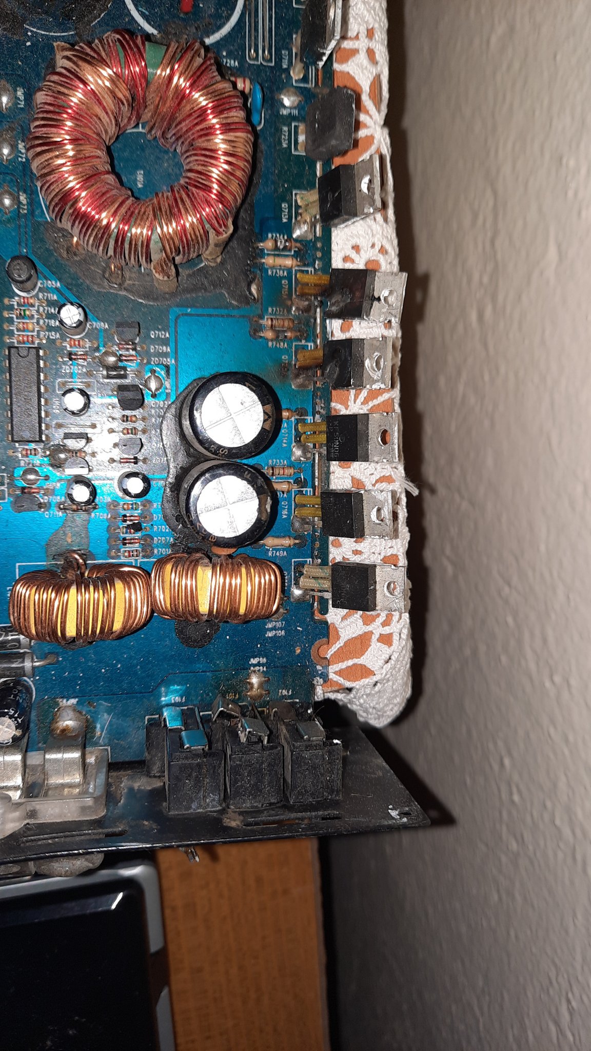

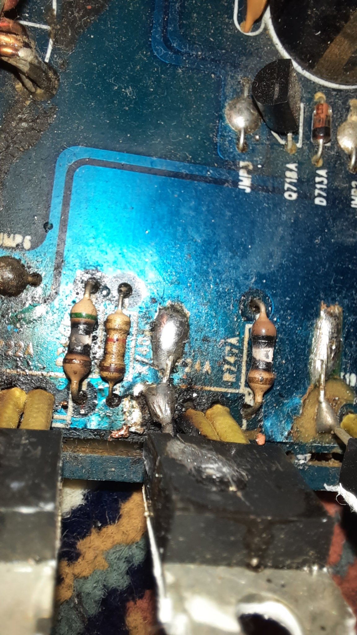

Büyük resim ekleyin. Muhtelif açılardan diğer transistörleride ekleyin.
Gördüğüm kadarıyla bobinin bacağında arada kararma görüyorum. PCB yanmış sanki. Eğer böyle bir durum varsa kısa devre sorunuda vardır. devre kartının altını ve üstünü paylaşın detaylı görelim.
Ama çok umut vermiyor.
Buyrun hocam

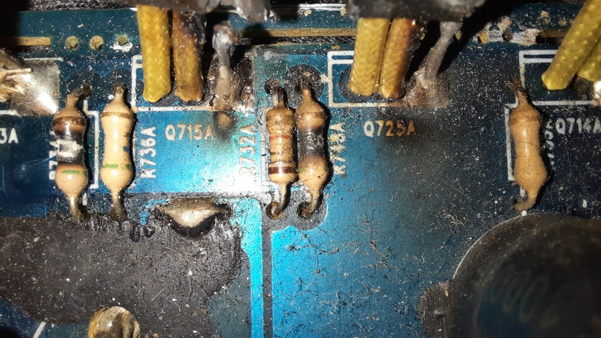

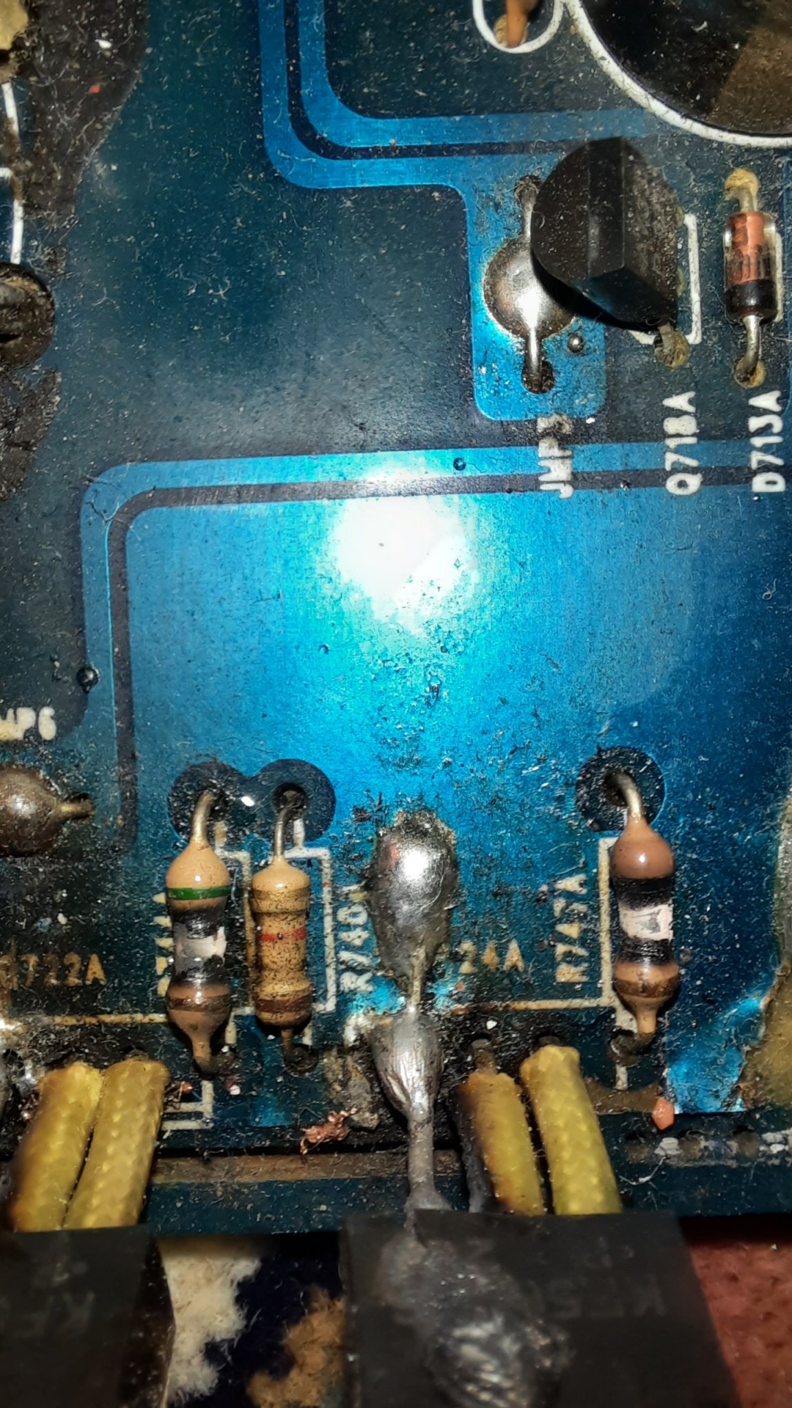

Q714 de parcanin adi yaziyor 50N06. Bu parca N kanal mosfet. Muhtemelen yan tarqfta arizali olanlarda ayni model.
Devre kartini sök alttan takip et. Birbirine paralel ise tum paralel mosfetleri orjinal ayni mosfetle degistir.
Direnc konusunda saglam olanlarin ayaklarındaki direncleri olc aynisi ne ise digerlerinede tak yada onlarinda yenisini al beraber degistir.
Simdilik tavsiyem bu sekilde. Olcup bicmek sende.
