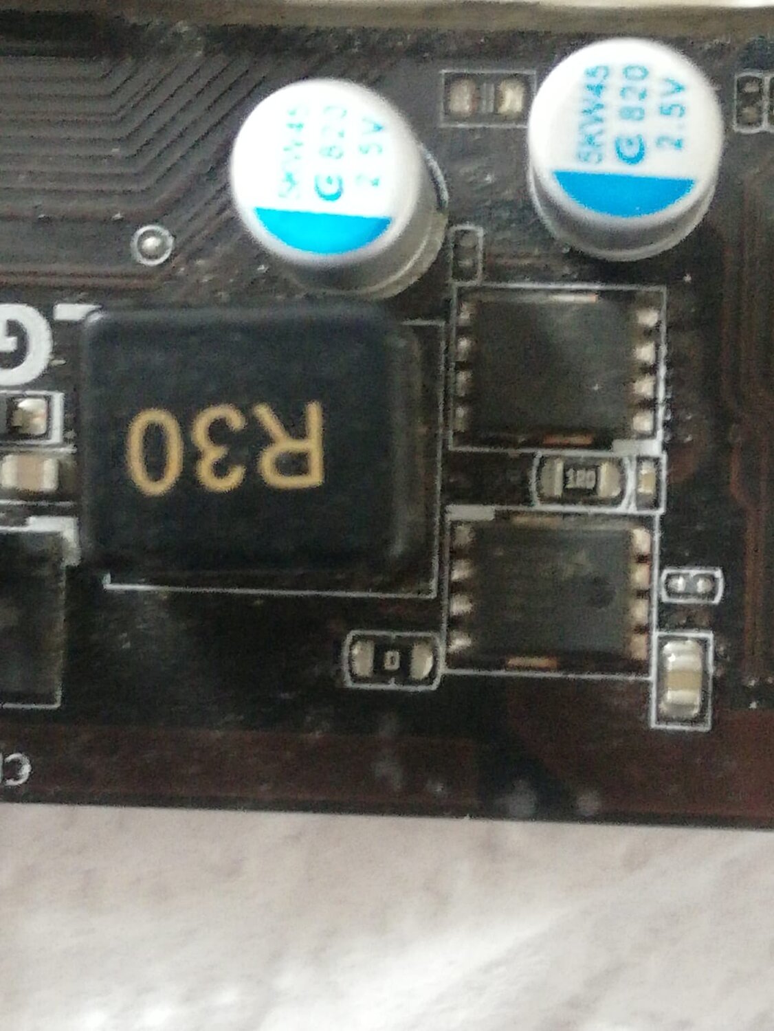

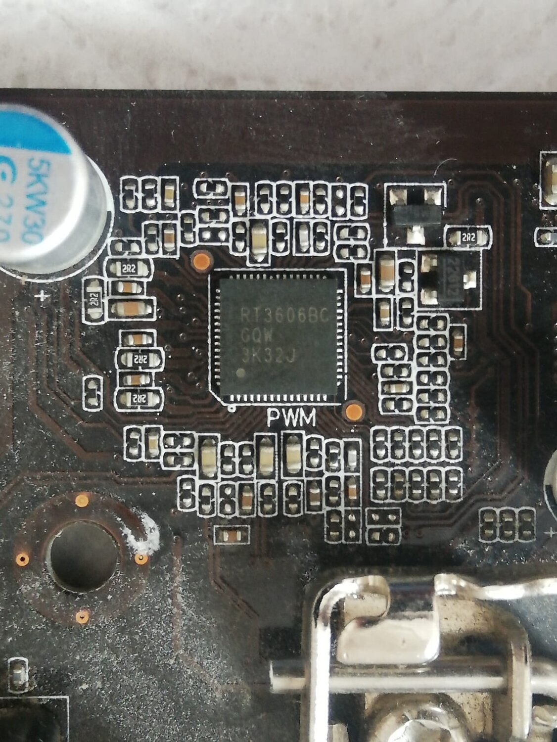

Bilgisayarımın ram slotunun bir tanesi çalışmıyordu. Anakart üzerindeki bobinleri ölçtüm ve bir tanesinde voltaj olmadığını farkettim. İlk başta mosfetlerde bir sıkıntı olduğunu düşündüm fakat sanırsam mosfetlerde değil. Mosfetlerin Drain bacaklarında 12v görüyorum fakat Source kısmında voltaj yok. Sonra gate bacaklarını ölçtüm ve orada voltaj göremedim.(Osiloskopum yok). Sizce sıkıntı Pwm entegresinde midir ?
Not: Ram'i diğer slota takınca pc sıkıntısız çalışıyor.
