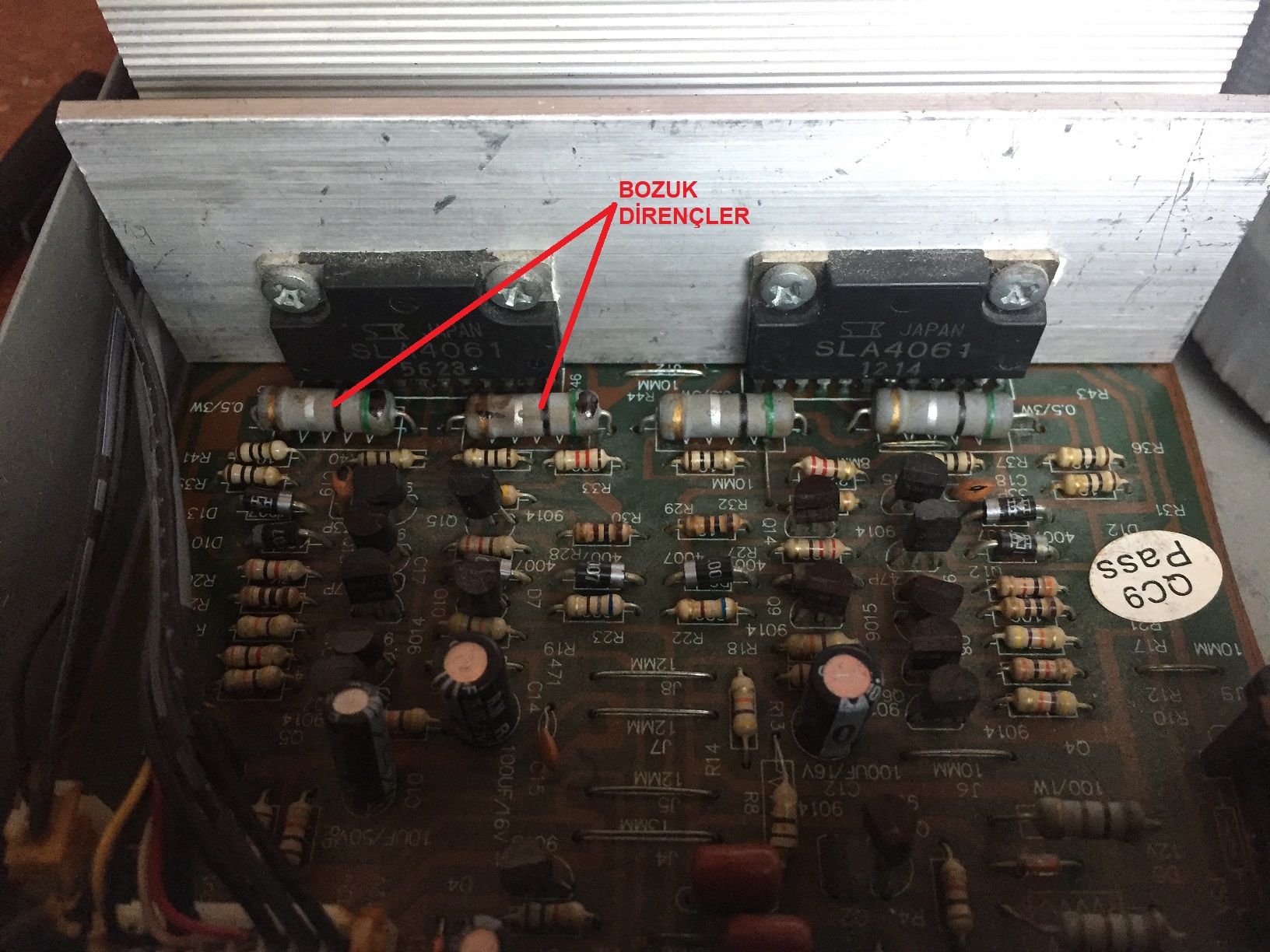

Uzun süredir kullanmakta olduğum amfimin sesi bozuldu. Önce tek kanal sonra ikisi de.
Kısık seste çok belli olmuyor ama sesi açınca bass ve vokal seslerde seste patlama oluyor, bazen komple ses kesiliyor? Entegrelerin yenisini alıp değiştirmek sorunu çözebilir mi?
Entegrelerin hemen önündeki dirençler biraz kararmış gibi duruyorlar.Bunlardan da şüpheleniyorum. Devreden söküp ölçtüm ama hiçbir değer göremedim.

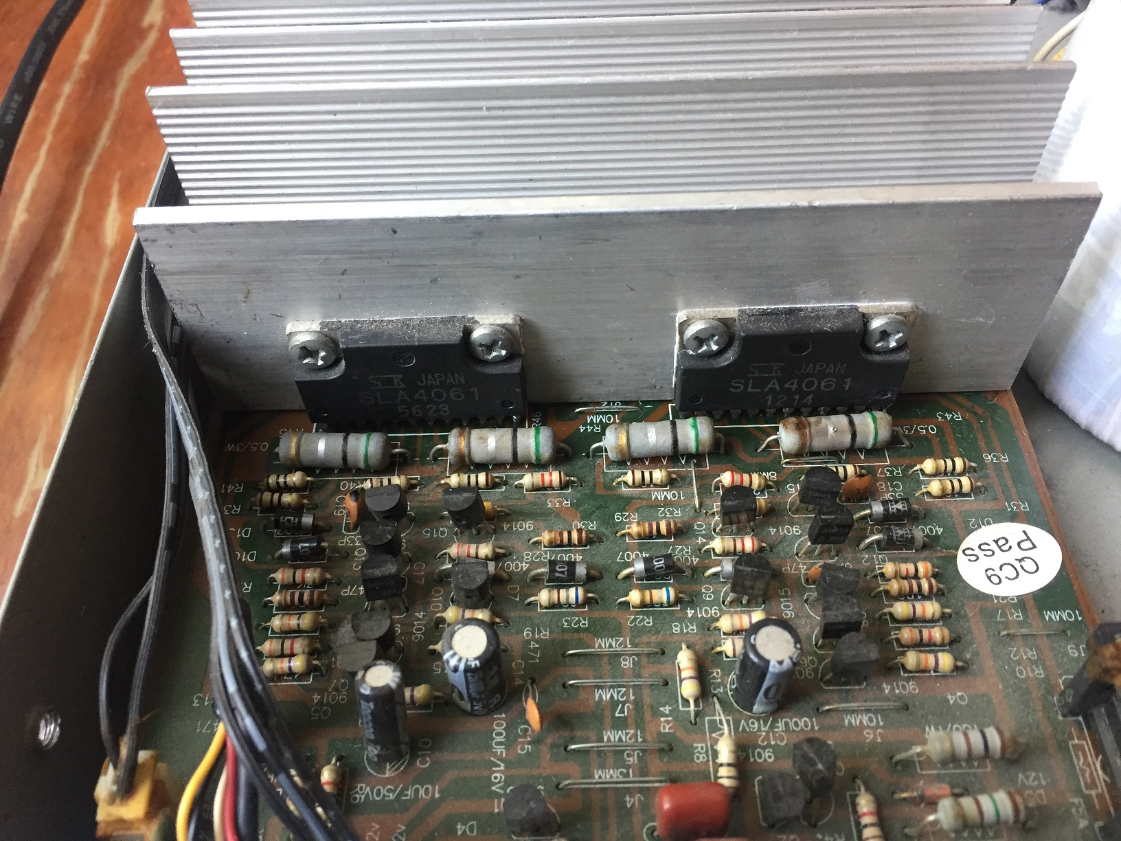

Amplinin çıkış entegreleri okunmuyor. Adını yazıp bir de datasheet dosyası ekleyebilirsen birlikte mıncıklarız.
PARDON NOT:
Dirençlerin değeri belli olması lazımdır.
Benim buradan okuyabildiğim kadarıyla 0.5ohm civarı olmalıdır.
Ölçü aleti ile hiçbir değer okuyamıyorsan dirençler yanmış olabilir.

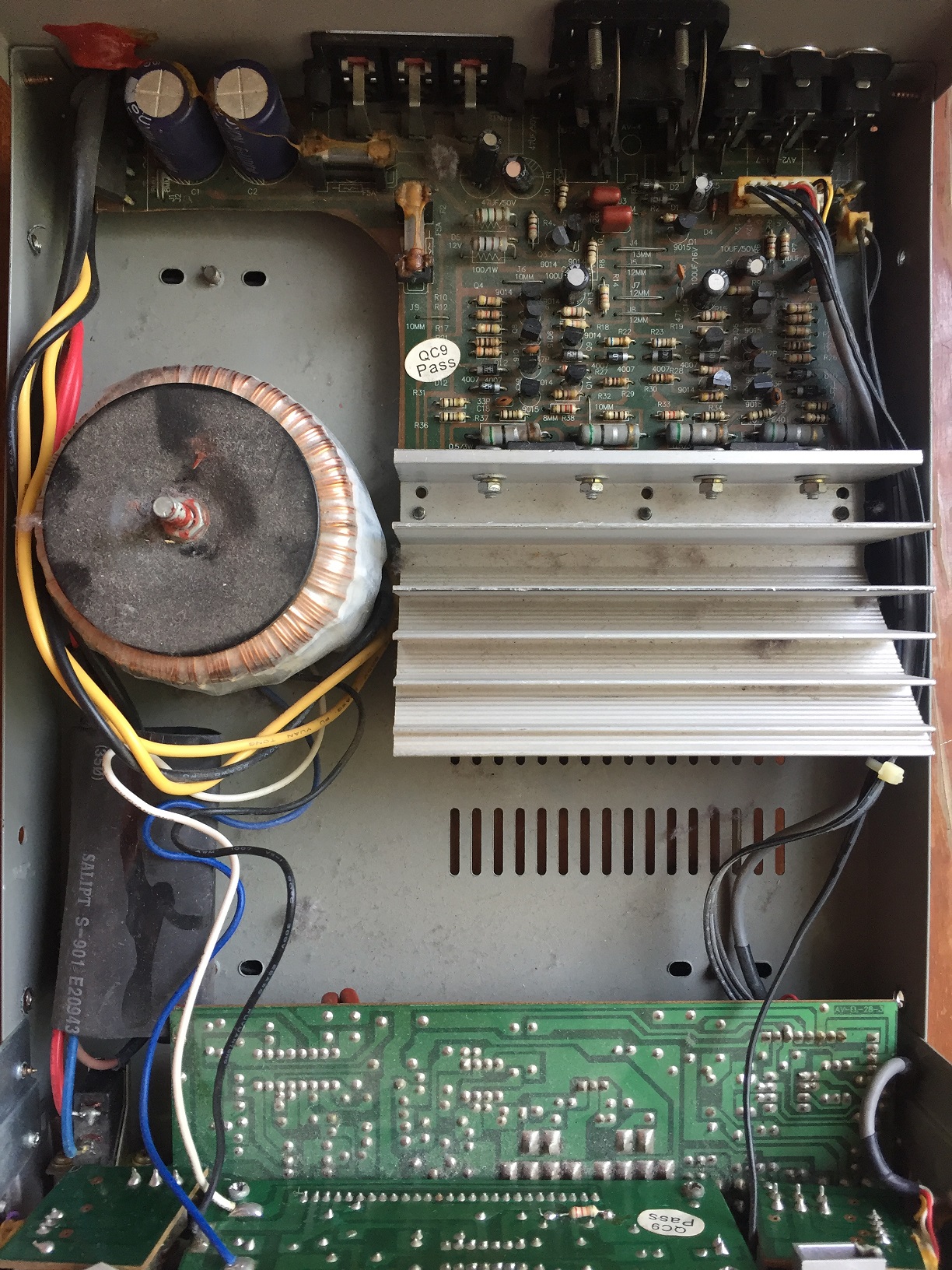

Toroidal trafodan 15V-0-15V olarak 2A çıkışlar direkt doğrultma devresine oradan da ampliye gidiyor. 24V ile 4V 0.2A çıkışlar da ön tarafa ekran kısmına gidiyor.

Dirençleri tekrar söktüm ve ölçtüm. Bu sefer iki dirençten 0.9Ω değer çıktı 0.5Ω çıkması gerekirken :D
Diğer ikisinden herhangi bir değer ölçülmüyor. Denemek için iki entegrenin önüne de önce sağ kanala sonra da sol kanala sırayla 0.9Ω değer çıkan dirençleri lehimledim entegreler çalışıyor. Sadece dirençlerin ikisi bozulduğu için ses düzgün çıkmıyor gibi görünüyor şimdilik. 4 tane bu dirençten alıp yenileyeceğim. Sonuçları yazarım tekrardan.
0.9Ω çıkan dirençleri aynı entegrenin önüne lehimledim ve sonuç tek kanalı kurtarmış oldum.
Sadece L (Sol) kanalını kurtarmış oldum aslında. Center bağlantısında seste hala biraz kusur görünüyor. Diğer tarafı tamir edince düzelir diye düşünüyortum.
Böylece arızanın dirençlerde olduğu belli oldu.
