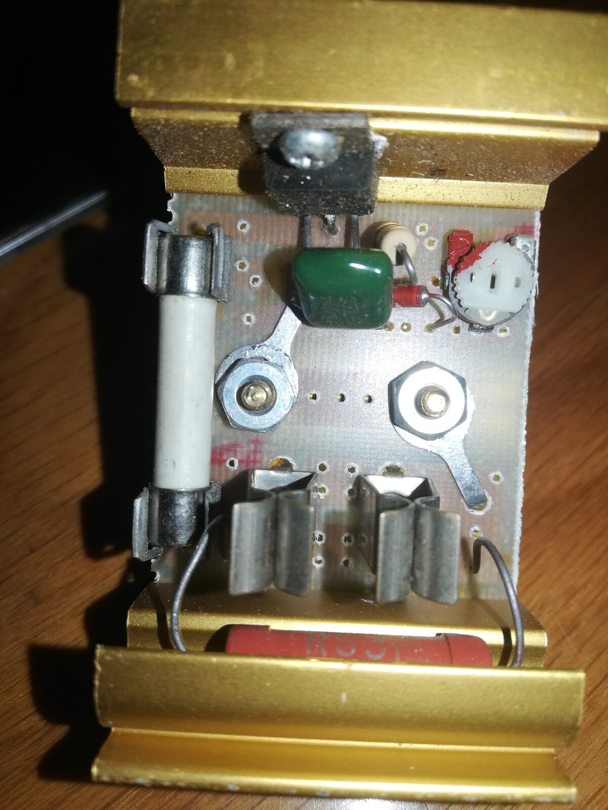

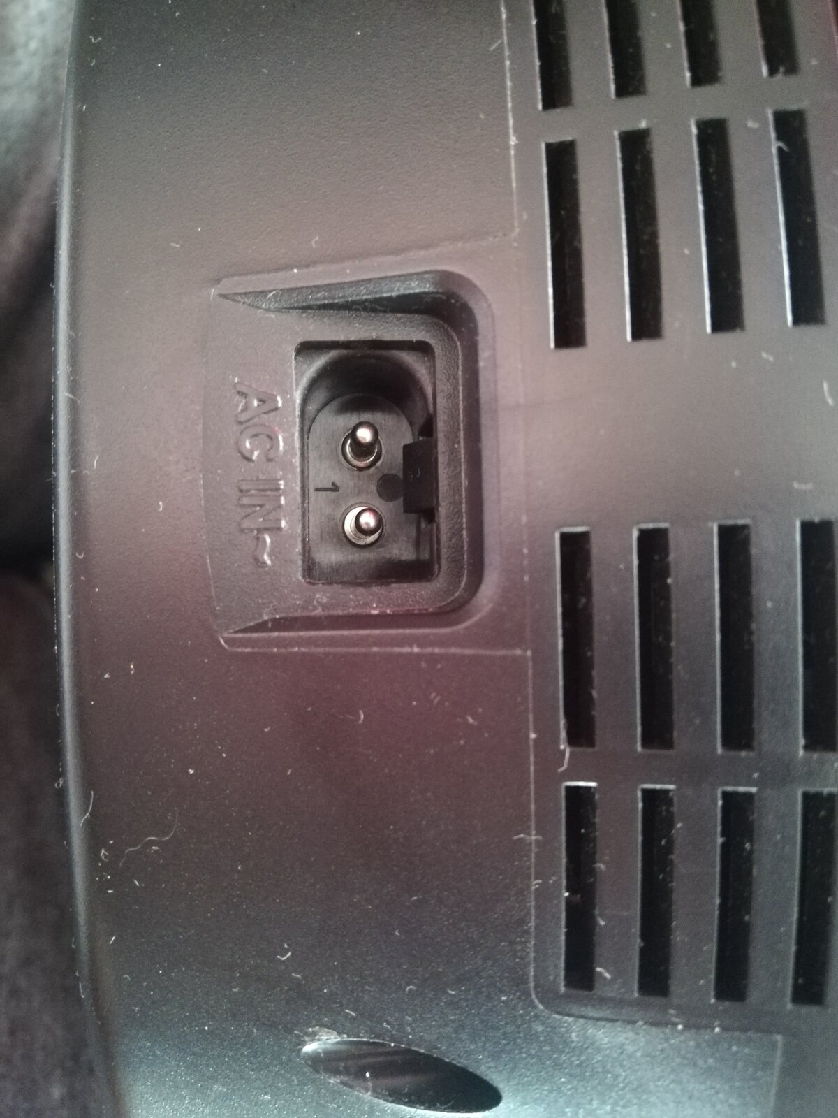

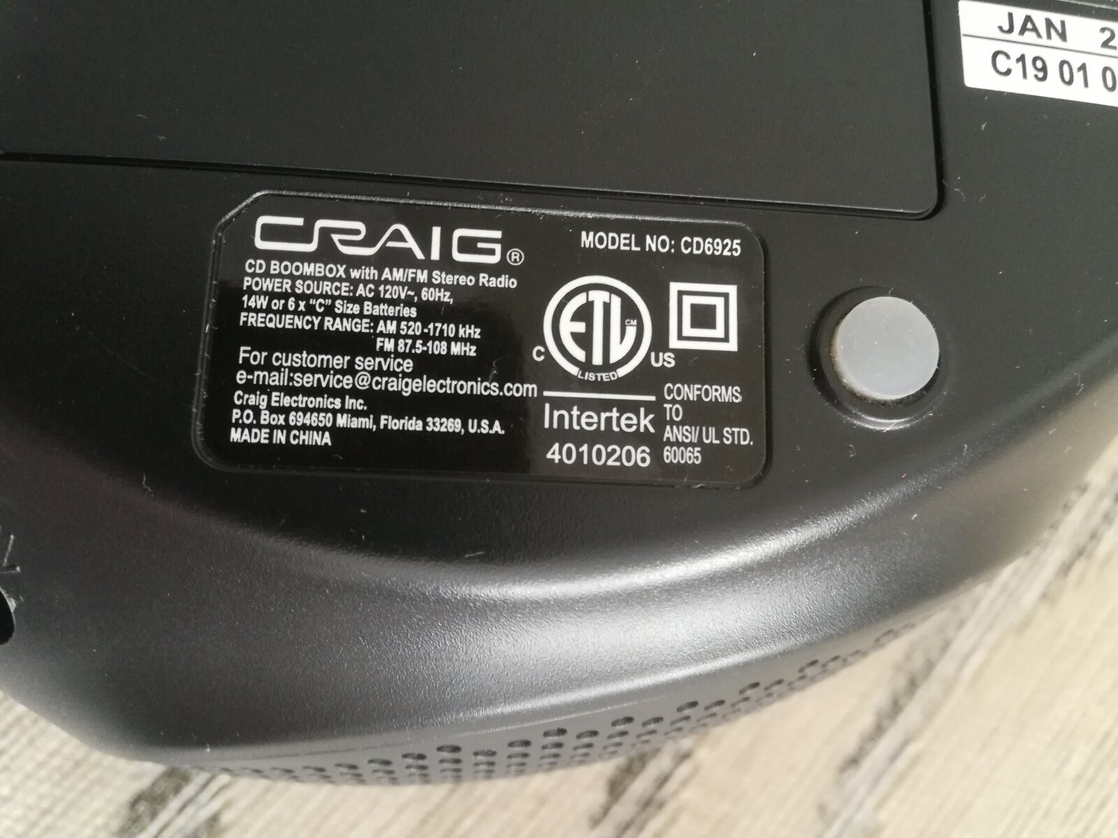

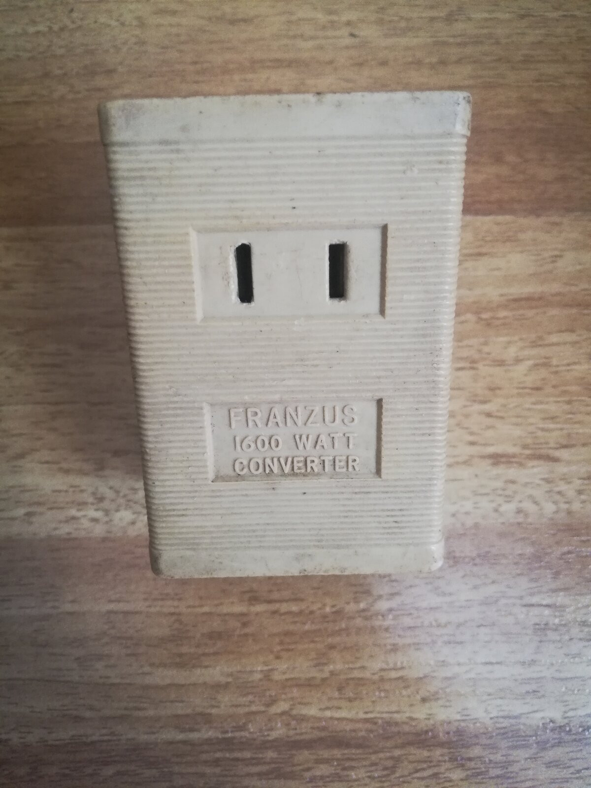

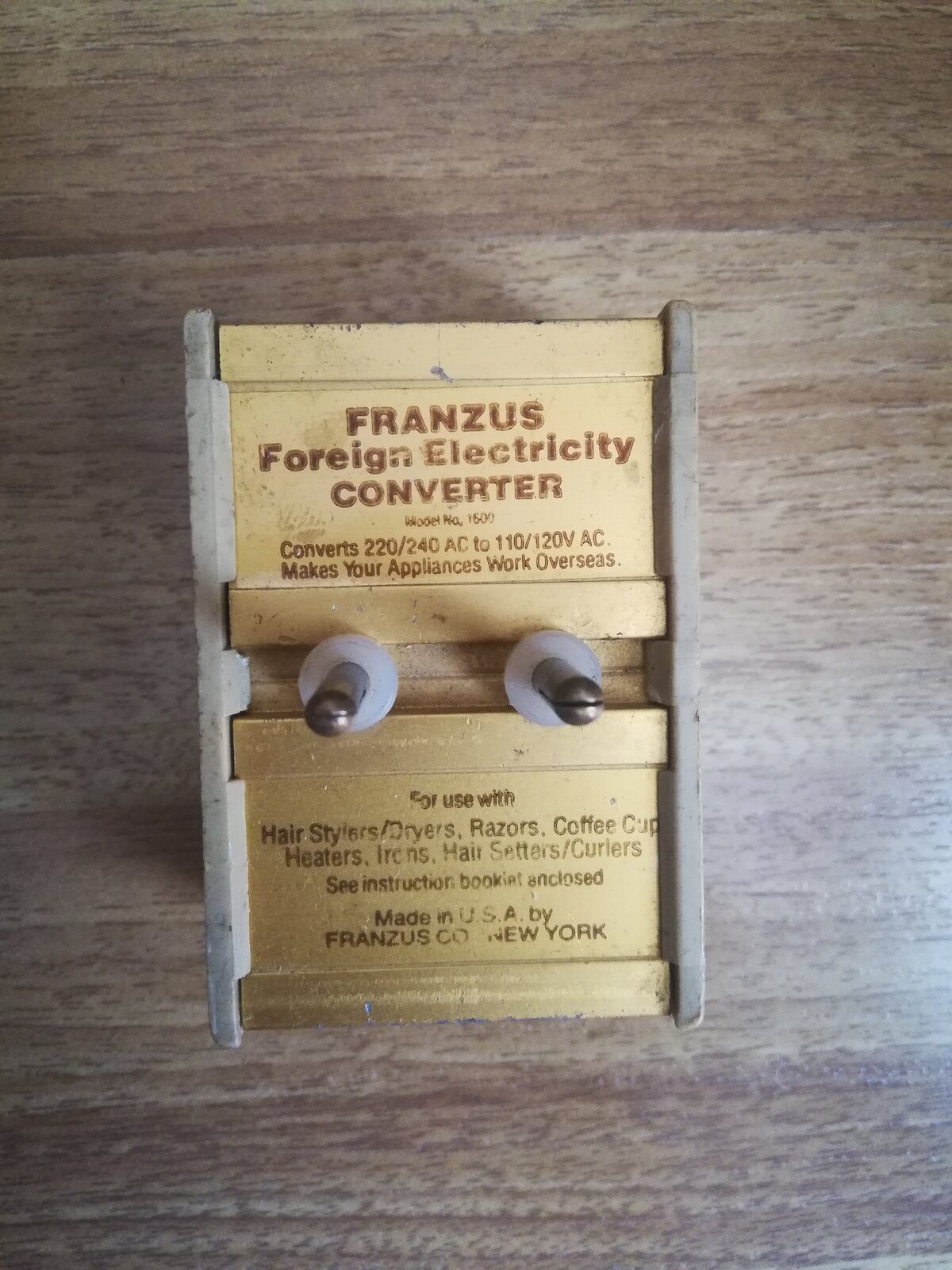

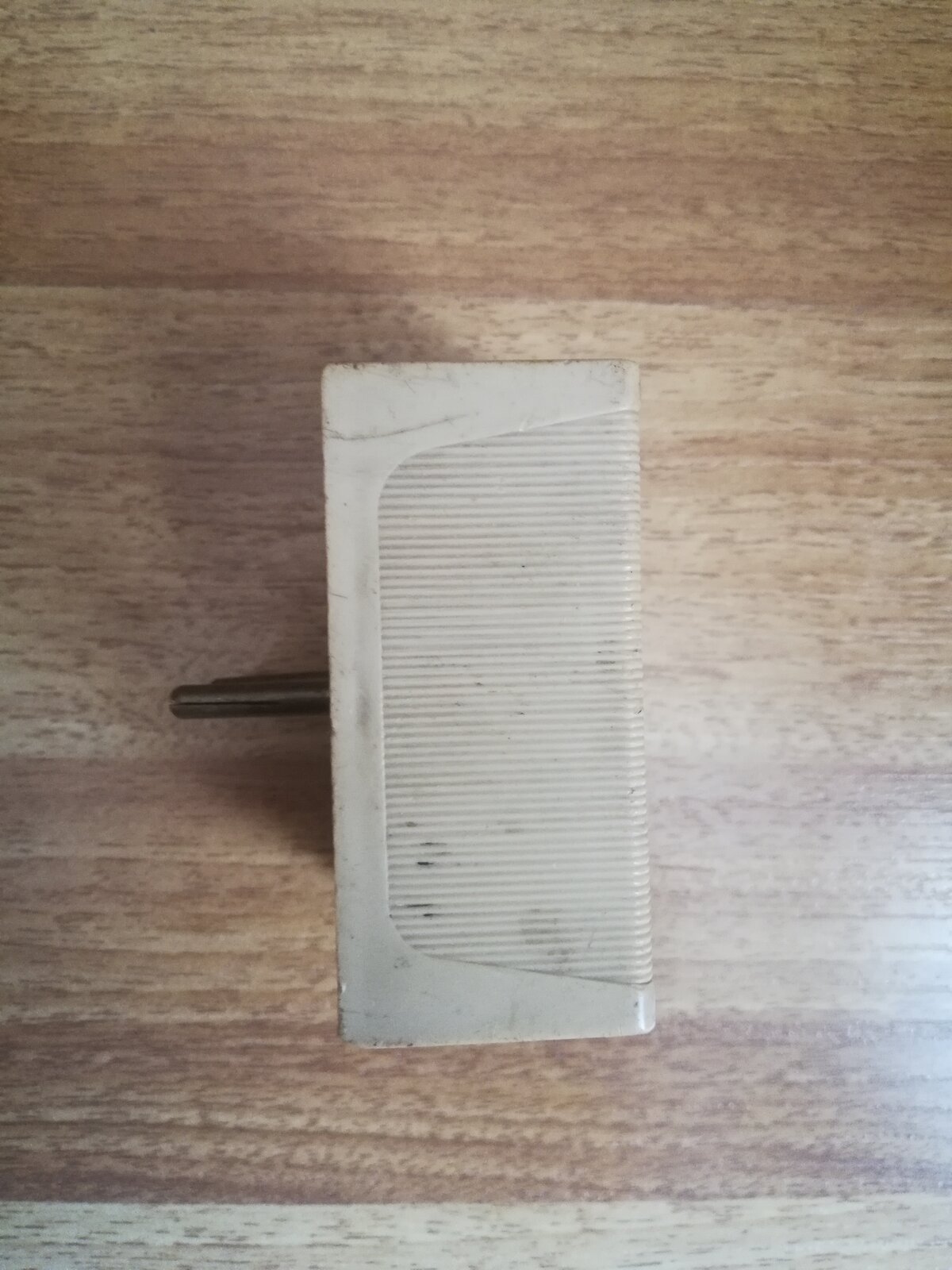

Merhaba dostlar.
Elimde Amerikan malı bir cd-radyo calar var.
Birde yine Amerikan malı dönüştürücü var.
İki ürünü başka zamanlarda tesadüfen almıştım.
Cd çaları denedim hiç tepki vermedi,açılmadı.
Dönüştürücüyü zaten nasıl denemem gerektigini bilmiyordum,denemedim.
Biraz once Cd çaların etkiketindeki 120 volt ibaresini gordugumda bu dönüştürücüyü bu cihazı çalıştırmakta kullanabilirim diye düşündüm.
Fakat olur,olmaz bilmiyorum size danışmak istedim.
Ve ayrıca dönüştürücü üzerinde fotograflarda goruldugu gibi fiş girişi bizdeki gibi degil ince yassı.
Bu ikiliyi nasıl bir araya getirip deneyebilirim acaba?

cd çaların nasıl bi fişi var?
Son çare gerekirse 6×C pil (etiketinde var) ile denersin...Kolay gelsin!

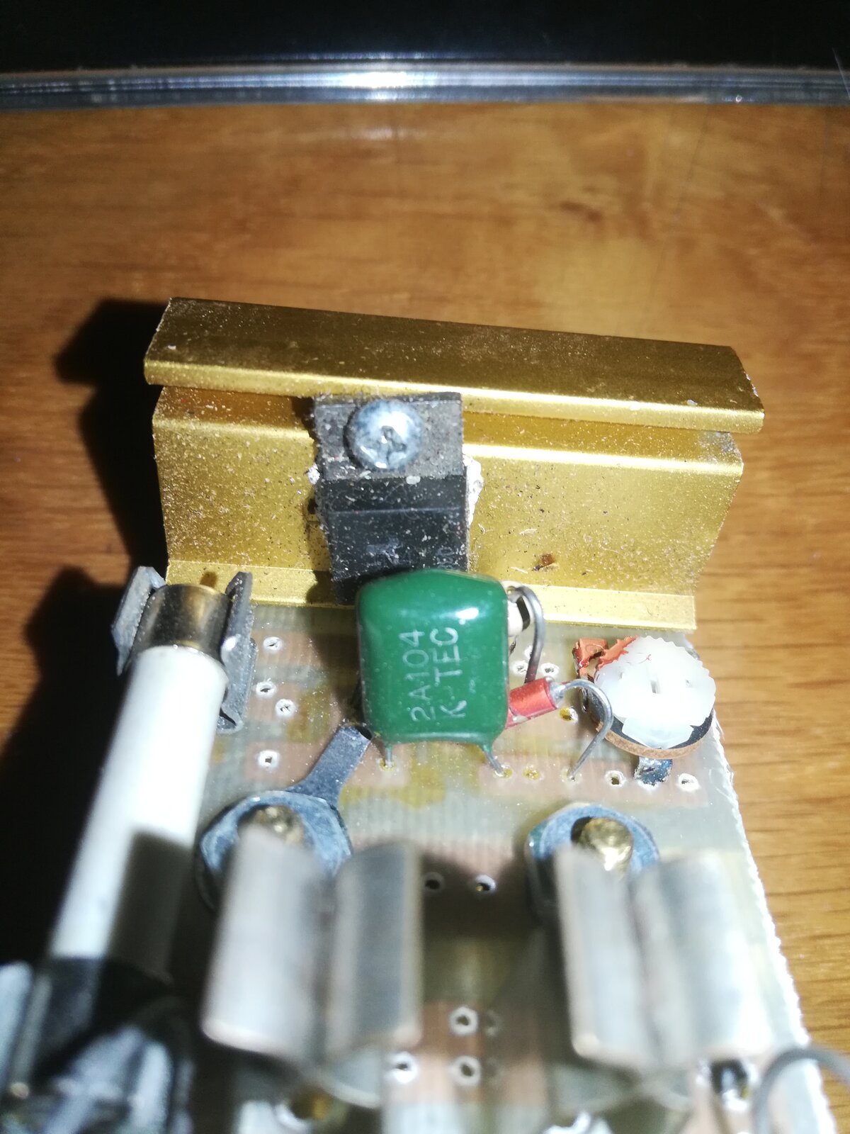

Giriş: 220-240v aralığı
Cikis: 110-120v,1600w gücü varmış. İçinde Oto Transformatör (ayarlı olanlarına Variac ta denir) tipi bir düşürücü olduğunu tahmin ediyorum.
Prize takip ölçme şansınız yoksa, bir elektrikciye de olcturebilirsiniz.
adaptorsüz prize bağlayarak mı denediniz?
Şu halde tek eksik,çevirici üzerindeki amerikan tarzı fiş soket girişi ile uyumlu başka bir çevirici.
Yani bu çevirici ile bu cihazı test etdebilirim,uyumlular dogru mudur?
İyi ki şu ana kadar denemediniz.
,Franzus marka "konvertörünüz" Elektrikli ısıtıcı ve benzerleri için yapılmış triyak devreli bir alettir.
1600watt yazıyor, 1600Watlık bir "adaptörü" yerinden kaldıramazdınız.:)
Bunu sadece üzerinde yazanlar için kullanabilirsiniz, yani ısıtıcılar için.
Ayrıca CD için "C8 2 Pin" fişli, diğer ucu Amerikan 110 fişli kablo alacaksınız
