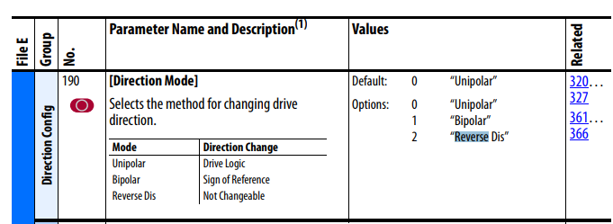

Arkadaşlar bu sürücü ile ilgili bir problemim var.22 kw powerflex 70 sürücü bir enjeksiyon makinesi motoruna bağlı.Motor bir süre sağa doğru dönerken rasgele bir süre sonra sola doğru dönmeye başlıyor.Ters dönme girişi boşta ve parametrelerden disable edilmiş durumda.Fabrika ayarlarına döndürdüm ve tek tek tüm parametreleri kontrol ettim ama bu sorunu çözemedim.Pek emin değilim ama sanki biraz zorlayınca yön değiştiriyor gibi geldi bana.Yardımlarınızı bekliyorum şimdiden teşekkür ederim.
Bu parametre değeri 2 mi bir kontrol eder misiniz? 2 değilse 2 yapabilirsiniz.
Bu parametre disable edilmeli.

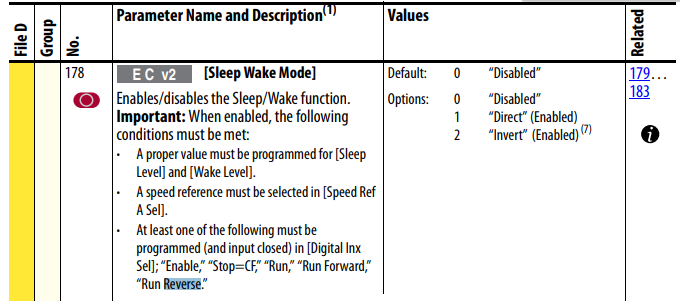

çok teşekkür ederim 190 yanlış hatırlamıyorsam 2 olmuyor. 178 i deneyeceğim size haber vereceğim
