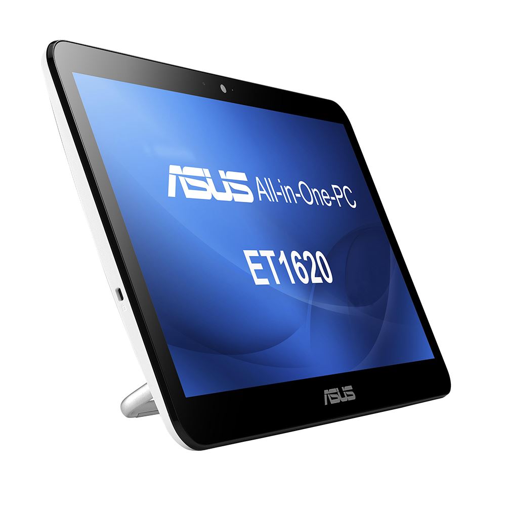

Akz250 kontrol kartıyla çalıştıracağımız makine yapıyoruz ve makineye bilgisayar olarak Endüstriyel Dokunmatik Bilgisayar yerine All-in-one bilgisayar alayım dedim. Hem USB 3.0 olunca akz250 nin haberleşme hızı da daha üst seviyeye çıkmış olur aklımda modelde asususun bir modeli. Gittim inceledim hoşumada gitti benim alabileceğim endüstriyel bilgisayarla oranla daha yüksek işlemci, büyük ram, büyük ve kaliteli görüntü veren ekranı olmuş olacak. Sizin fikirleriniz nedir bu konuda. İnternette baktım biraz mach3 win8 ile de sorunsuz çalışıyor.
Tek aklıma takılan konu işlemcisinin Celeron olması. Acaba bir sıkıntı olur mu ?

akz250 usb 3 değil ama ara dönüştürücü usb 2 to usb 3 kablolar var çok işe yarıyacağını samıyorum sadece bağlantı noktasında girişiniz usb 3 se ara bağlantı yapabilmek için kullanılır. çünkü sonuç olarak kartın çıkış veri hızı usb2. işlemci ile alakalı bir sorun yaşayacağını düşünmüyorum mach3 dışında cad cam amaçlı bir proğram kullanmayacaksan ben 2000 yılından kalma p3 masaüstü ilede kullanıyorum bir sorun yok ama win8 konusunda bir şey diyemeyeceğim ben win7 de ve winxp de kullandım bi sorun yok.

Ecet akz260 usb imiş. dediğin gibi abi 2 den 3 e çevirenler çok işe yaramaz sanmam. asıl mesel e aslında allinone makine almak :) gerçi hevesim kursağımda kaldı kampanya olunca bitmiş resmini eklediğim ürün
