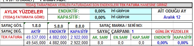

Sayın kontrolkalemi ailesi selamlar şüphede kaldığım bir durumu sizinle paylaşmak isterim
30 kw üstü bir işletmenin elektrik sayacında endüktif ve kapasitif değerler 1 gün arayla değişmiyor.
bundan sebebtir %0 değer veriyor sizce bu durumda bir anormallik varmıdır. Yardımlarınız için şimdiden teşekkür ederim

Kompanzasyon panosu varmı tesiste ,normalde mutlaka enduktif yada kapasitif değer azda olsa ilerlemesi gerekirdi siz nasıl hesapladiniz değerleri
evet kompanzasyon panosu var ikinci değeri 14 saat sonra aldım değerler resimde mevcut teşekkürler ilginiz için
Sistemde sıkıntı olmadığından emin olmak için şunu yapabilirsiniz. Kademelerden büyük güçlü kondansatör lerden birini direk devreye alın 1 saat devrede kalsın sonrasında endeksi takip edin kapasitif yükselmesi lazım , eğer değerler yine sabit ise bu defa sayacın arızalı olduğu ortaya çıkar.
anladım ilginiz alakanız için çok teşekkür ederim hemen uygulucam
