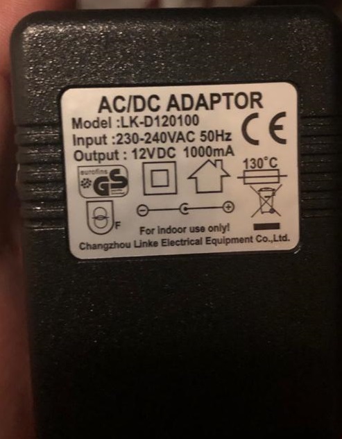

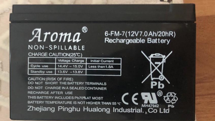

12 v akülü çocuk arabası aldım ürün teşhirdi ilk aldığımızda ürünü 8 saat şarz etmemizi söylediler bizde 8 saat şarz ettik daha sonraki şarzda unutup 12 saat kaldı ve aracı çalıştırdığımızda hiç dolmamış gibi gidiyordu aküsü 6 ay garantiliydi mağazaya aküyü götürüp başka bi aracın üzerinden söküp aynı ölçülerde akü verdiler ve adaptörünüde aynısı yeni 0 verdiler 3 ay filan kullandık tekrar şarzda unuttuk 18 saat şarzda kaldı çıkardığımızda 10 dk bile kullanamadık bitti tekrar taktığımızda malesefki hiç şarz olmuyor sorun nedir acaba aracın üzerindeki aküsü fabrikadan çıkartılan akü silikonluydu acaba teşhir aldığımız için adaptörümü farklı verdiler o yüzdenmi bozuluyor aküler resimleri bu acaba ikiside birbirine uyumlumu yardımcı olursanız sevinirim
o adaptör 12 volt aküyü şarz etmez, bak akünün üzerinde zaten kullanım voltajı yazıyor, uygun şarz cihazı alınız lütfen.
Ama daha önce şarj etmiştim bununla acaba teşhir diye başka bir arabanın adaptörünümü verdiler çıkışını ölçtüğümde 14 küsratlı bi voltaj var
hala 14 volt veriyorsa doğru çalışıyor demektir. belki akü bayatlamış olabilir, uzun süre şarz döngüsüne girmediği için ölmüştür.
Dediginiz voltaj cikiyorsa kaliteli bir aku aliniz
