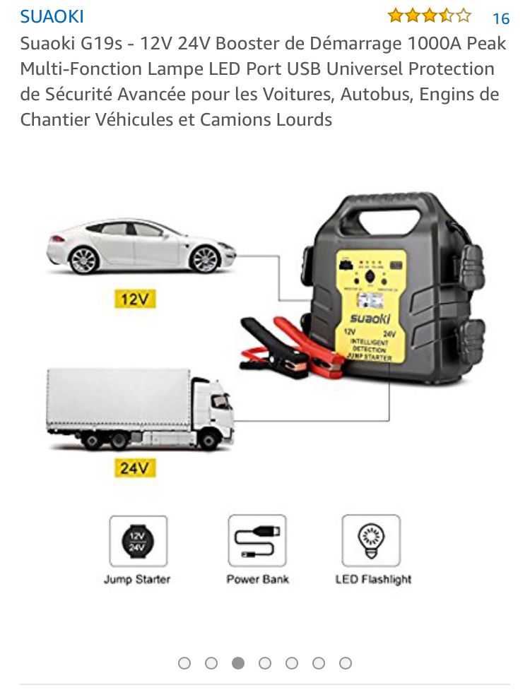

Booster ile denesem calistirmazmi acaba soyle bir booster
https://www.quincaillerie.pro/produ...opping&utm_medium=cpc&utm_campaign=fluxcenter

Kamyon Akulerini calistirmak icin kullanilan booster lar ile calistirsam olmaz mi acaba

24v 200ah booster bu aleti calistirmaya yetermi kapiyi acip kapatabilirmi yani gunde 2-3 defa kullanilacak ornek booster resmini yukluyorum
Booster aküleri pahalıdır. İki akü + 24 volt led adaptörü alıp yine seyyar kullanabilirsiniz.
Bu bahsettigim booster 100 euro civari yani eger calistirir sorun olmaz ise pahali degil
