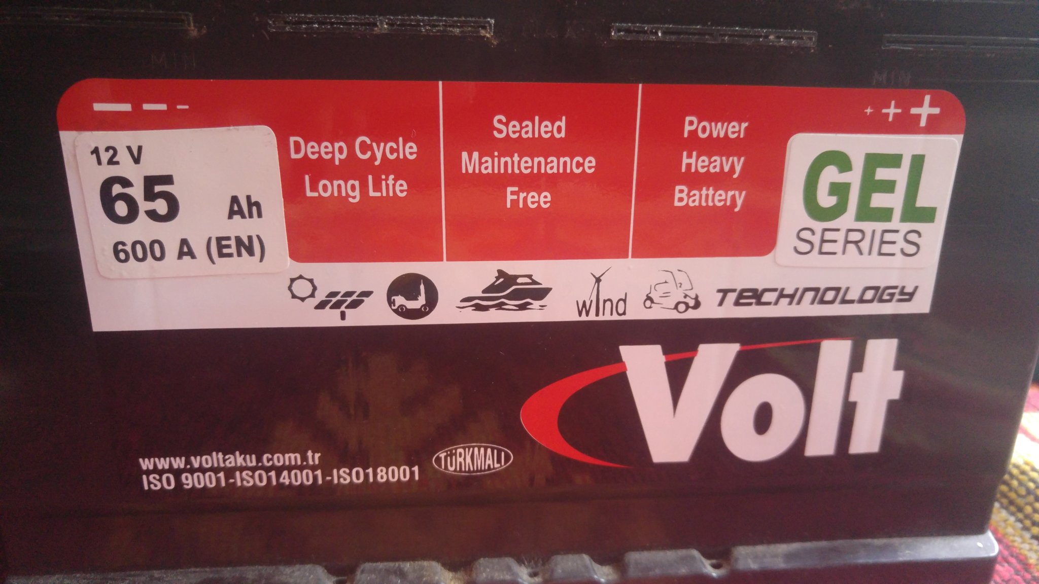

2016 da bir akü almıştım güneş paneli için jel akü diyerek ama AGM anladığım kadarıyla bilmiyorum belki o da değildir. Bir kaç kez kullandıktan sonra şarj tutmaz oldu 14.2v de şarj edince kaynama sesi geliyordu. Geçen sene hiç tutmaz oldu şarjı şimdi tekrar denedim yok 6v gösteriyor şarj almıyor voltaj düşük olduğu için bende direk voltaj bağladım çıkarınca tekrar düşüyor. Bende kapaklarını açıp baktım bazı gözler sıvı halde bazılarında katılaşma var iç yarısı nasıl olmalı bu AGM akü mü jel akü mü veya başka birşey mi bilemedim yardımcı olursanız sevinirim. Şimdiden teşekkür ederim.
Akunuzun etiket resmini eklermisiniz marka modelden ne oldugunu ogrenebiliriz. Okunakli bir resmi eklerseniz iyi olur.
Firmayı araştırmadan aldım kimse memnun değilmiş bana bir ders oldu.

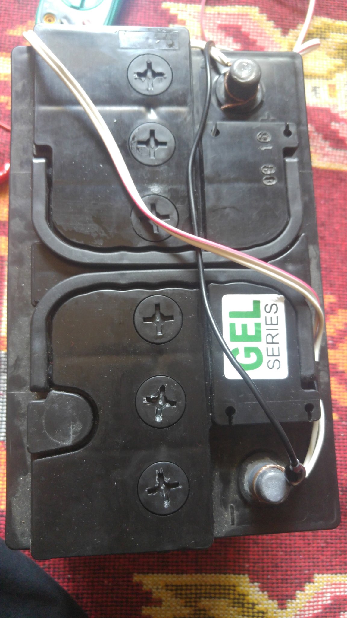

Şu alttaki resimde sağdaki GEL SERİES etiketini kaldırırmısınız?
O etiket sonradan yapıştırılmış gibi görünüyor. Ayrıca ustteki müdahale kapakları sanki bu akünün normal araç start aküsü olduğu gibi bir izlenim verdi. Yani kurşun asit akü gibi görünüyor. O etiketi söküp altında başka yazı varmı resdimleyip eklermisiniz?
Eğer size jel akü diye normal akü verdiler ise gidip o aküyü satan firmaya karşı bu aküyü değiştirmesi yada tazmini ile ilgili hak talebiniz olabilir.
Altı boş hazır etiket yapmışlar sonradan aküye göre yapıştırma yapıyorlar galiba
Bildiğim kadarıyla jel ekülerde elektrolit kapakları açtığınızda sıvı olarak görülmemeli. İlk mesajınızda belirtmiş oldupunuz gözlerde gördüğünüz sıvı ibaresi ve şarj esnasında duyduğunuz kaynama sesi o akünün sulu akü olduğuna işarettir.

Şarj almıyor 60 mah civarı bir akım çekiyor.
Kuruyan göz yada hücre içerisinde elektrolit kalmadığı için plaka araları boşalmış o yüzden akü iç direnci yükselmiş. hücre bozulduğu için akım geçmiyor.
