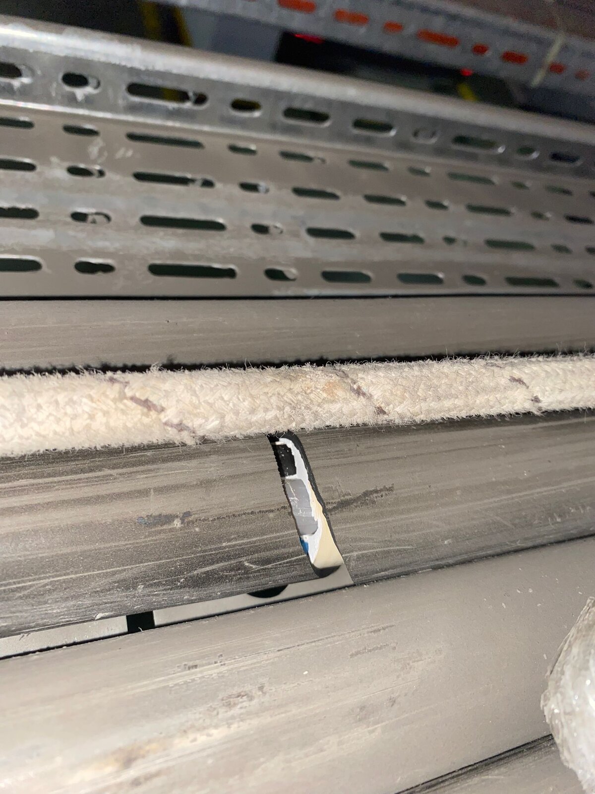

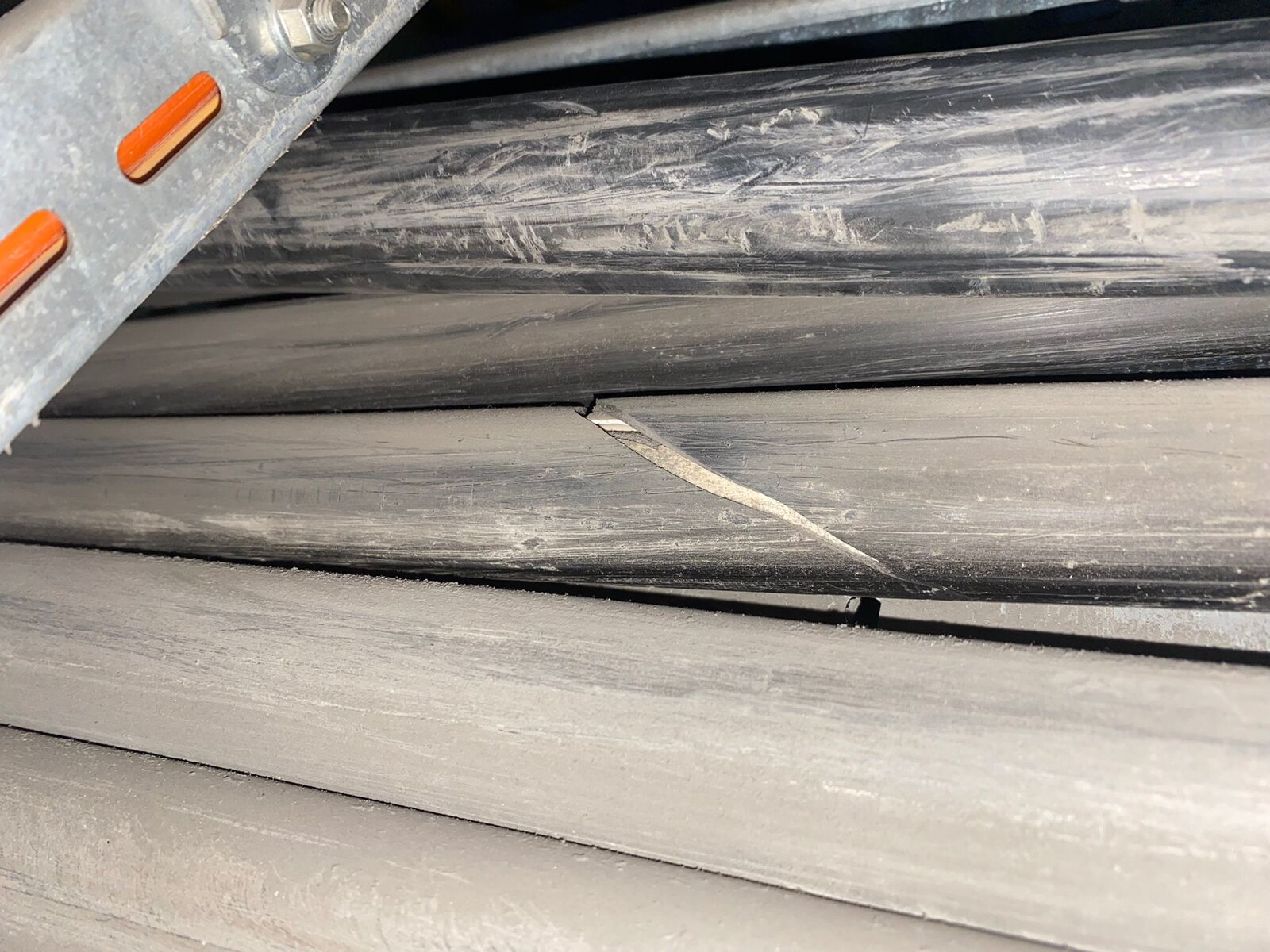

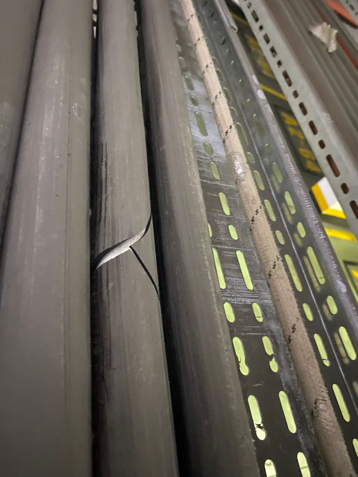

Merhabalar
Ekte görmüş olduğunuz 3x120+70 Kablonun İzolasyonu boydan boya belli yerlerde çatlamış. Öncesinde bu kablo yetersiz geldiği için yanına ikinci bir kablo çektirdim. 2. Kablo Çekilirken bu eski kablodaki çatlakları bana gösterdi ustalar. İlk defa gördüm ben de böyle bir şey. Kablo Bakır kablo bu arada. Sizce neden olmuş olabilir.

Bence ortam sogukise kablo surekli ısınıp soğumadan kaynaklı çatlaklar oluşabilir yada çok soğuk bir zamanda kablolar çekilirken sikismadan dolayı çatlamış olabilir .

Cünki sokukta plastik sertleşir kablo çekilirken zorlandiysa yada gerildiyse olmuştur

İlk çekilen kablo çatlamış dediğim gibi kablo tekken daha fazla akım çekilmiştir buda ısınıp soğuma yapabilir .yada asiro gerilmeden kaynaklida olabilir
Kablolar,soğuk ortamda muhafaza edilirken alıp kullanılmış olmalı.Soğuk ortamdaki kablolar,25 °c üstü sıcaklıkta 24 saat bekletildikten sonra alıp serilmelidir.Olay,bundanda kaynaklanmış olabilir.Madde 6b.
işletmelerin yeraltı beton kanallarında bulunan kablolarda sık gördüğüm bi durum. kablo dış kılıfında kuruma ve çatlama diye tarif edebiliriz. yağmur sularının girip kuruması, ortam sıcaklığının değişimi ve döşeme nedenli sıcaklık hapsolmasından kaynaklandığını düşünüyordum. nerden baksanız 10-15 yıllık işletmelerdi.
bi de merak ettim yaralı kablo punta kaynak makinelerini besliyor olabilir mi?

Hayır, ticarethaneyi besliyordu. Yetersiz geldiği için aynı kesitten bir tane daha ilave ettik
Orada Önceden çekilen 6 tane kablo var toplamda, hepsi de aynı kesitte. aynı gün serildiler
2. fotoğraftaki kabloda üretim ya da çekilme sırasındaki zorlamadan kaynaklı izler var. bi de üstüne akım taşıma kapasitesi üzerinde çalıştırılmışsa zayıf noktalardan açma yapmış olabilir.
