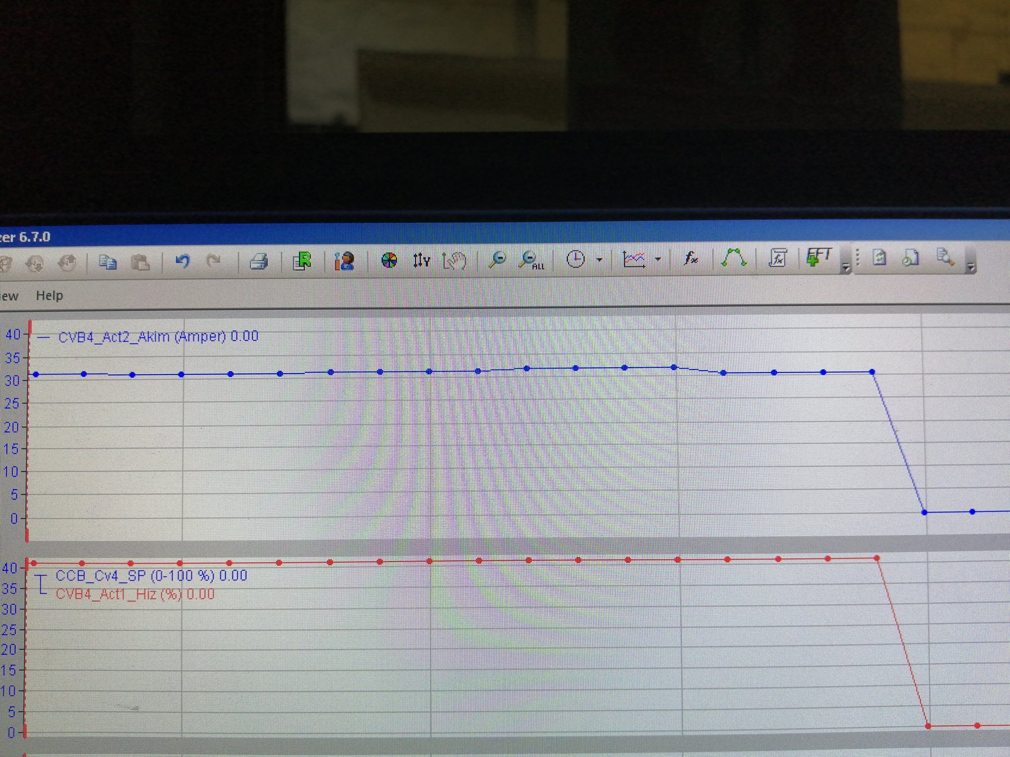

Çalıştığım isyerinde konveyör sistemlerinde Ac800 sürücü ve buna bağlı 3 adet motor kullanmaktayız. Sorunumuz sürücü üretim esnasında kendi kendine overcurrent hatası verip açıyor. Iba analyzer sisteminden incelediğimizde herhangi bir akım artışı yok. Yinede her ihtimale karşı sürücü değişimi yapıldı. Sorun hala devam ediyor. Yardımlarınızı bekliyorum. Şimdiden teşekkürler.
daha önce çalışan bi sistem miydi?
bir sürücüyle üç motor mu çalıştırıyorsunuz?
Evet yıllardır bu şekilde çalışıyor. Son zamanlarda haftada bir bazende 3 günde bir aşırı akım uyarısı veriyor ve sürücü açıyor. Akım yükselmesi görünmüyor
kablo ve motor bağlantılarını kontrol edin.
motorların birinde sıkışıklık olabilir.
konveyorde sıkışıklık olabilir.
yükünüz değişken ve bazı anlarda çok fazla arttığı için motorlar eziliyor olabilir.
Motorlar ve kabloları sökülüp izolasyon testi yapıldı. Sürücü de akım trendi alıyoruz ve aynı anda ıba analyzer da akım takibi yapıyoruz. Konveyör ilk çalıştığında ve bazen malzeme takıldığında akımın yükseldiğini trent lere bakarak görüyoruz. Ama bu arizada konveyör çalışırken trentlerde akım yükselmesi yok iken hata veriyor. Resetleyince kaldığı yerden çalışmaya devam ediyor. Sıfır sürücü taktık yine olmadı.
kalkınma zamanı yüksek tutulduysa arızaya geciyor olabilir. bi de üç motor aynı anda devreye giriyor ve aynı anda devreden cıkıyor değil mi?
Evet üç motor aynı anda devreye girip aynı anda devreden çıkıyor. Ekteki resimde akım ve hız trendi görülüyor.
Motor etiket bilgilerinin girildigi bi parametre var ise bunun 3 motora göre ayarlandigini kontrol etmenizi tavsiye ederim.
