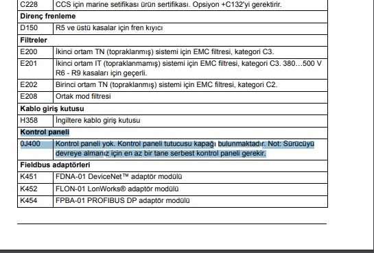

@Under Ground üstadın paylaştığı dokümanın 36. sayfasında j400 için kontrol paneli yok diye yazmışlar ama J400 kodu ile satın aldığımız 580 serisi sürücü içerisinden standart kontrol paneli çıkmıştı. Seriye göre değişiyor olabilir. Sipariş öncesi satıcıya sormak gerekli.

Ekli dosyayı görüntüle 99468
@Under Ground hocamın paylaştığı içerikten sonra sizin de bu şekilde açıklamanız çok iyi oldu. Döküman içinde ne kullanacağımı belirlemiştim. Sizin paylaşımınız sayesinde tam eminim artık.
j400 paneli için daha önce görüşmüştüm. O zaten dahil demişlerdi ama her seferinde söylemekte fayda var bence.
