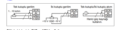

ACS 355 sürücüye PLC analog çıkışından +/- 10 V vererek ileri geri çalıştırmak istiyorum bu konuda bilgisi olan arkadaşlar yardım edebilirse sevinirim
Bağlantıyı bu şekilde yapmalısınız. Ayrıca çift yön çalışma parametresini iki yölü çalışmaya ayarlamalısınız.
1003:3 (çift yön çalışma)
1102:0
1103:3 (burda iki yönlü potla çalışma aktif ediliyor9
1301:20
1302:100
S1 analog giriş seçim anahtarı OFF konumda olmalı
