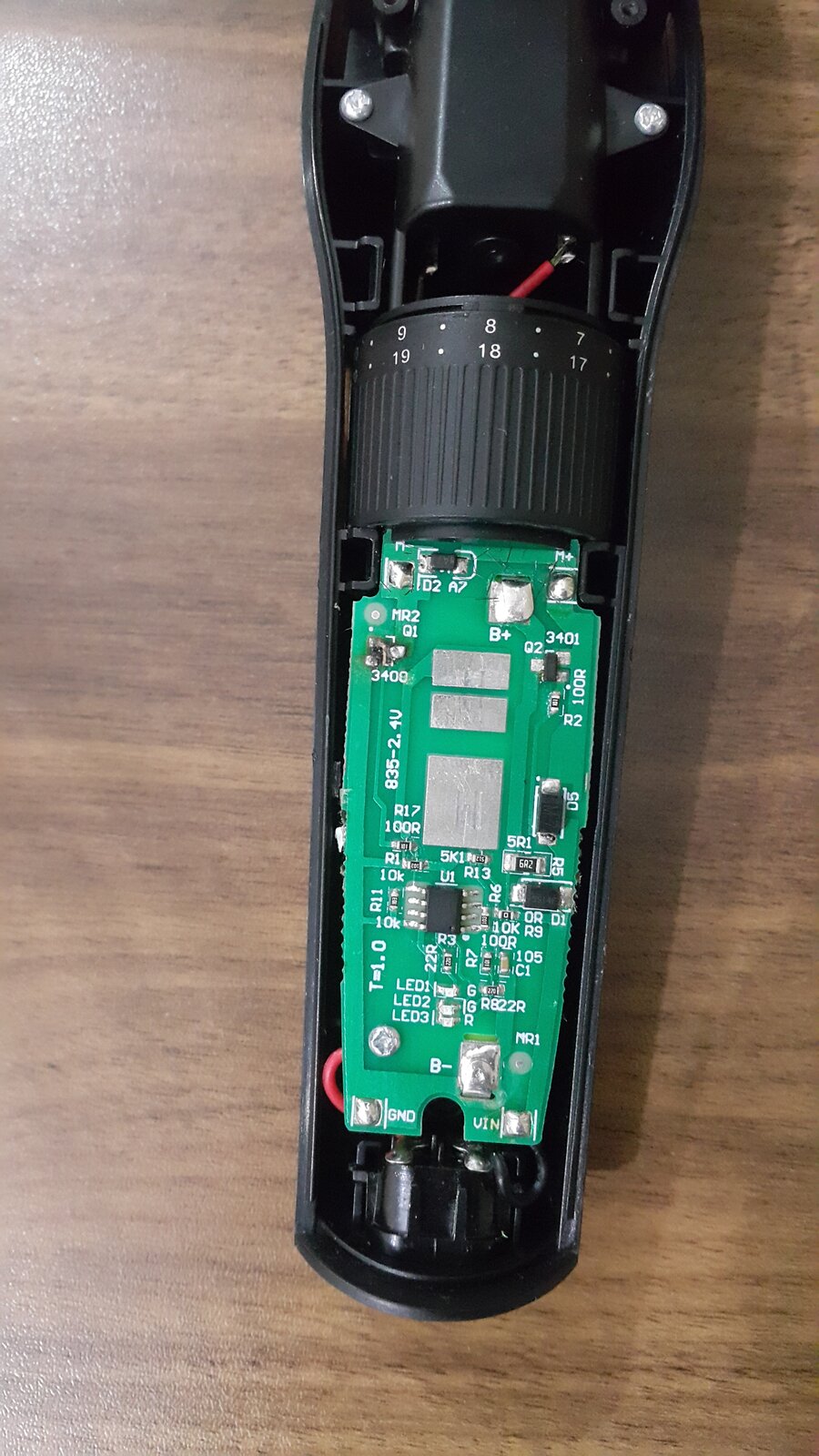

3 bacaklı 2mm boyutunda üzerinde A07 yazıyor. Başka bir şey yok.. Bulundugum yerde elektronikcileri gezdim fakat hepsi yok cekti... Netten aratarak da bir sonuca ulaşamadım. Sarjli tras makinesinin bu malzeme nereden temin edebilirim ne olarak aratacagi. Yeni üyeyim konuyu yanlış yere actiysam mazur görün... Şimdiden yardımcı olan arkadaşlarıma teşekkür ederim... Bu arada ekleme de yapayım cihaz 3.7 volt ile şarj olmakta 1amper ile calismakta.
cihazın entegrenin resmini koyabilirmisin.
Sol üst koseden düşmüştü muhtemel yanmış lehım yerlerinden belli oluyor. Makine sağlam. O düştüğü yerden bir tel ile 2 lehim yerini birleştirince makine çalışıyor.

büyük ihtimal motor pwm ini kontrol eden düşük voltaj yüksek akımlı n kanal mosfet. genelde pil gücü düşükken zorlanınca arıza yapar. tahmin ederim motor kitlendi ve aşırı akım çekti.
Tesekkur ederim. Peki Nereden nasıl bulurum ? Parçanın ismini ne olarak aratacagim nette ?
Hepinize teşekkür ederim düz kontakt yaptirdim ustanın birine bu şekilde çalışıyor ☺
