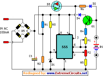

9v pili şarj eden basit devre çizgi mi olan atabilir mi
Kaynak

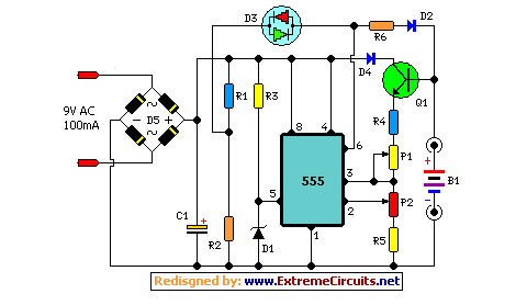

Teşekkürler devre için ama fark ettiğim nokta kaynaktaki devrenin altında yapılan yorumlarda devrenin yanlış olduğu yazılmış, bilginize
Yorumda doğrusunun nasıl olacağı da belirtilmiş 3 ve 6 nolu uçları yer değiştirirseniz düzelir denmiş.
