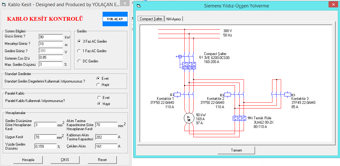

Ustadlar 90 kwlik dalgic pompa icin yildiz ucgen pano ve kontaktorle devreye gircek munferit kompazsayon yapilcak kullanilcak malZeme ve pano ici kablo kesiti ne olmalidir yardimci olabilirseniz sevinirim
Yildiz ucgen daha cok kontaktor daha cok iscilik daha cok kablo daha cok ariza daha cok stres anlamina gelir.Sn ÖKSÜZÇOÇUK da belirttigi gibi soft starter cok daha mantikli bir cozum olabilir
Yardımcım elektrik hesaplama programı var değerleri girersiniz size hesaplar verir.
