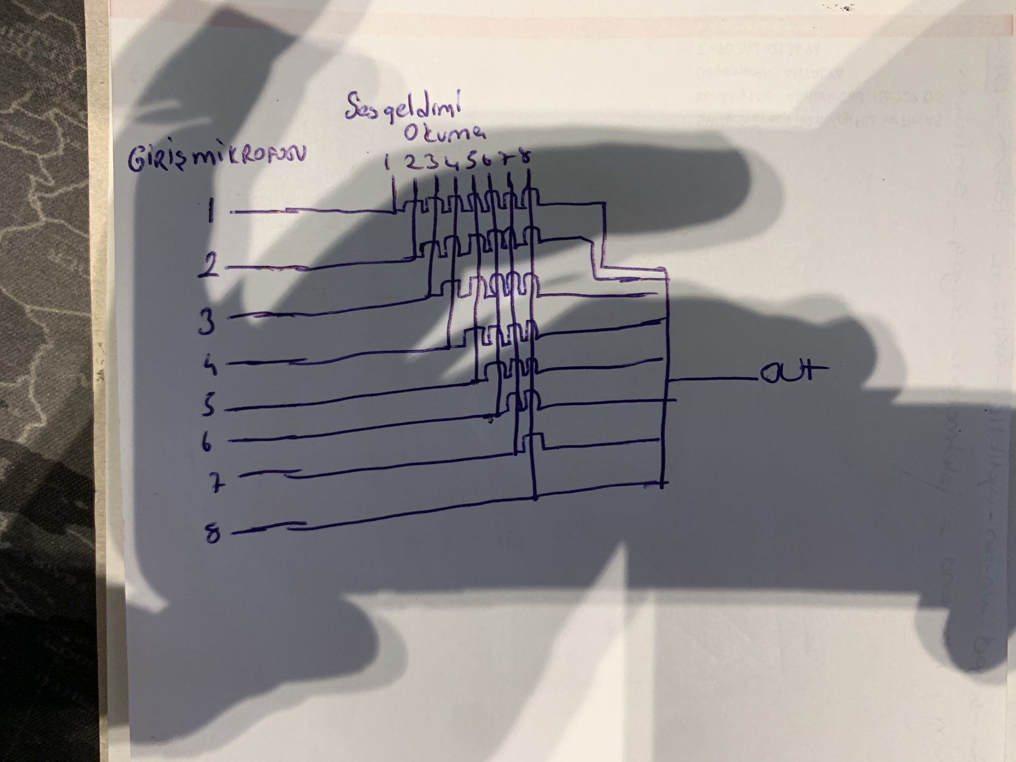

Merhabalar arkadaslar.Kendi evimde kendime ozel bir akilli ev uygulamasi yaziyorum.elektronik anlamda yetersiz kaldim.Yardima ihtiyacim var.Istegime gelirsek.
bir mikrofon mixer sistemi isityorum.8 kanal giris ve hangi mikrofondan ses geldigini anlayabilecegim 8 adet (digital yada analog olabilir) cikis ve mikrofon cikisi bir bilgisayara baglaniyor.amac her odada cekili olan hatlara baglayacagim mikrofonlardan sesli komut sisteminin beni duymasi.mikrofonlarin hassas yani 4-5 metreden sesimi algilayabilmesini isityorum.(zannedersem mikrofon cikisindan once bir amfi devresi olacak.) bu devreyi ucreti karsiliginda yapabilecek bir arkadas ariyorum.yapabilecek arakadas ne kadar urcet isteyecegiyle birlikte bana ulasirsa sevinirim .Simdiden tesekkurler.

Ne kadar emek ve harcama olacigini kestirmeiyorum.bir mixer almaya kalksam (ki istedigimi cozmuyor)100 tl yede var 1500 tl ye de dolayisiyla bana butcesel anlamda su kadar tutar denmesi lazim gibi.ederi kadar butce ayiracagim.problem degil.

alsinda bana tam gerekli sey 6 - 8 mikrofon baglayayacgim ibr mixer amfi devresi istiyorum ve hangi mikrofondan ses geldigini anlamak isityorum.(role tetikletmek veya analog bir cikis almak (0-5 volt olabilir))
ve cikis.(dynamic microfon kullandim uzaktan sesi algilamasini isityorum(15 -20 metrelere ulasiyor kablo uzunlugu) en son bu ucu bir bilgisayara bagliyorum.ses komut sistemini aktif ediyor.)basit gorumunu ekliyorum.
Budevre semasini ciziminde yardim yada komple yapimi.yaradiminizi bekliyorum.

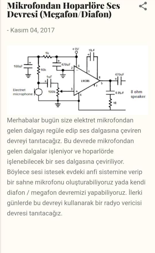

Mikrofondan gelen sinyali direk islemciye girecekseniz preamfi devresi kurmalisiniz ama ses alacağım derseniz sonrasında yükseltici amfi kurmaniz gerekecek
Bu gibi
peki bunun gibi bir devreyi yaparsam 6 tane entegrenin outputlarini ayni yere baglayabilirmiyim ? ve bunuun neresinden preamfi devresine giris yapacagim ?
Bu zaten preamfi devresi bundaki cikisi girebilirsin zaten sinyali sese çeviriyor
