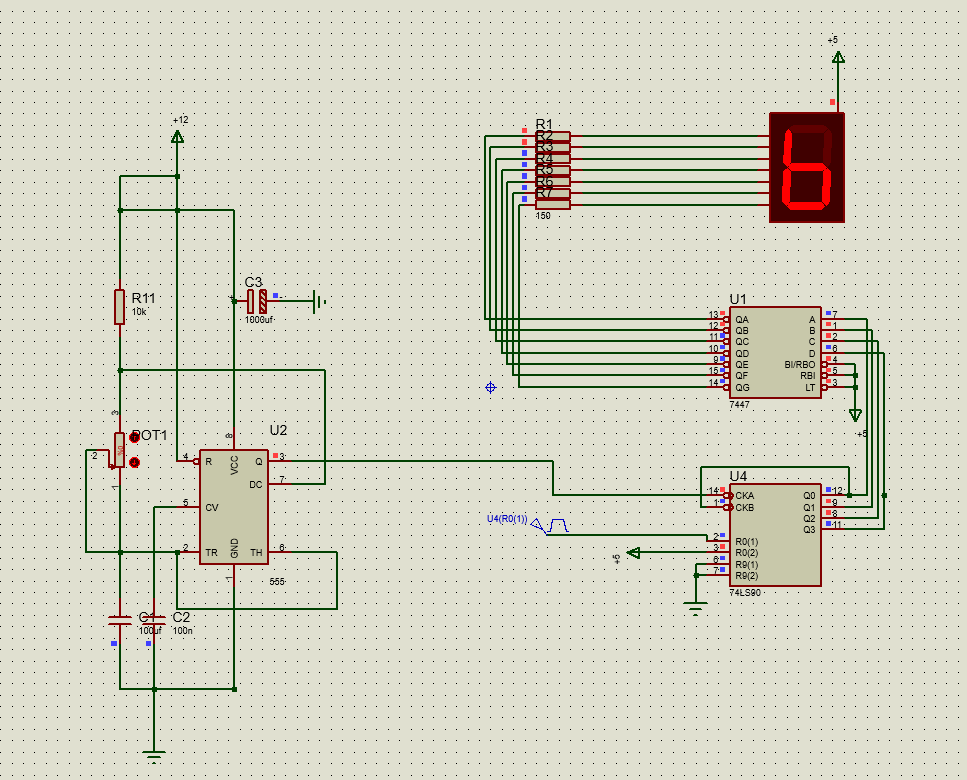

Merhabalar 7447 entegresi ile display çalıştırıyorum. Bu display'de sayıları saydırdığım zaman 6 rakamına geldiğinde A segmenti yanmıyor. Bunu logic kapılar ile nasıl yapabilirim?
7447 nin B ve C girişleri ( 2 girişli and kapısının girişlerine bağla ) , çıkışı A segmentine ver. Mantık ters ise vy elinde olan kapı entegreleriyle çözüme gidilebilir, kolaylıklar.
Ortak anot display için geçerli mi bu peki
and bağladığımda A segmenti hiç çalışmadı. nand kullandığımda bu sefer sürekli 6 düzgün yanıyor ancak diğer sayılar düzgün çalışmıyor. Örneğin 1 sayısı 7 gibi gözüküyor 4 de 9 gibi

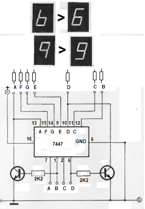

1976 da yapmıştım
    3.2 KB · Görüntüleme: 131
    3 KB · Görüntüleme: 126
Yeni devre yapmayacaksınız.
Sizin devrenizdeki 7447 ye uygulayacaksınız
Transistörler yerine, Open Collectör İnverter, mesela 7405 kullanın
(Transistör bazındaki dirence gerek yok)
Transistörler yerine, Open Collectör İnverter, mesela 7408 kullanın

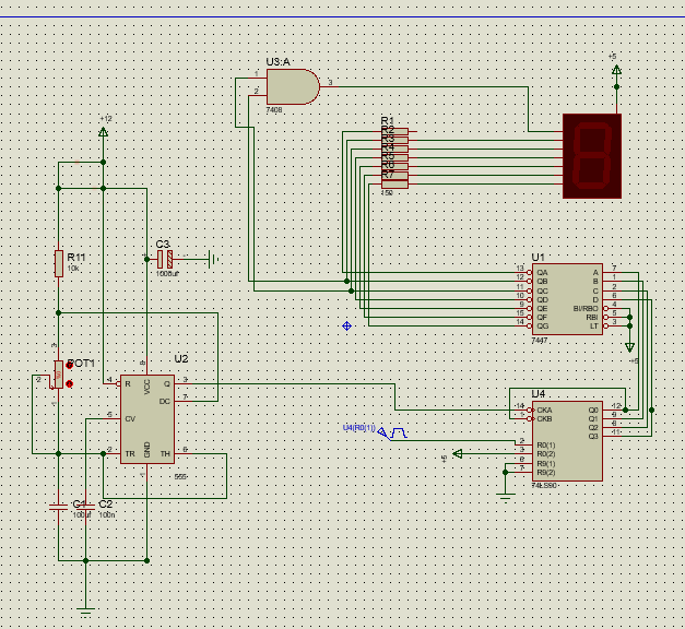

7408'i nereye bağlamam lazım peki? 7408'in çıkışını buradaki displayin A segmentine girmemiz gerek ama öbür iki ucun nereye gideceğini bilmiyorum.
Devreyi deneye deneye şu şekil güncelledim ancak bu seferde öbür rakamlar bozuluyor. Mesela 1 rakamı 7 olarak çıkıyor.
