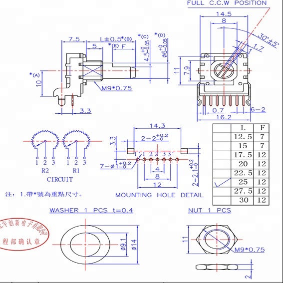

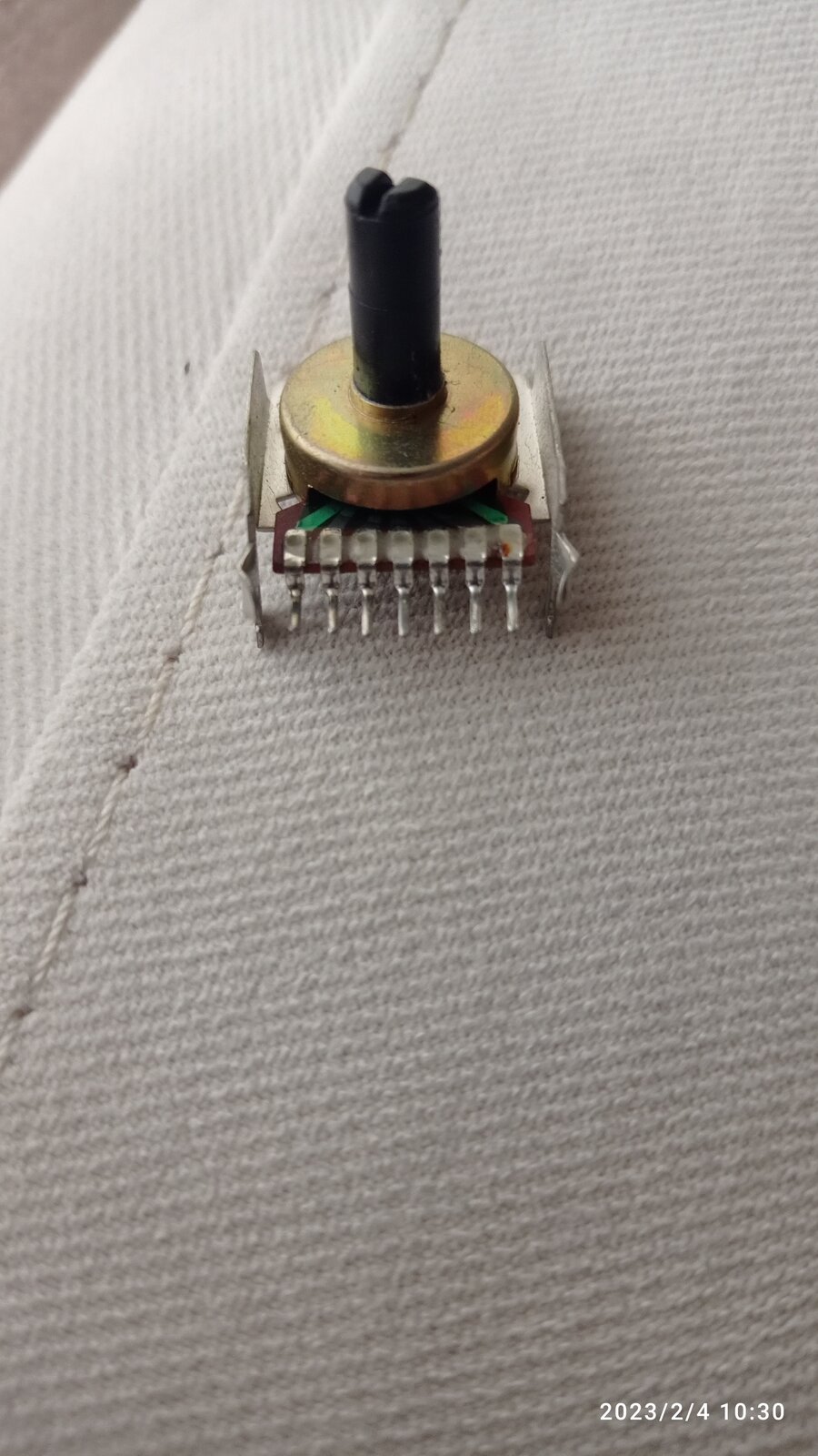

djmuco Üye Katılım 23 Haz 2009 Mesajlar 49 Puanları 1 Yaş 44 4 Şub 2023 #1 Slm arkadaşlar 7 pinli potans ucları bağlantı şeması lazım bilgisi olan yrdımcı olabilirmi

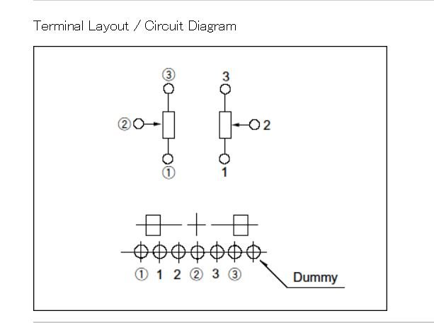

fgencal Profesyonel Üye Katılım 23 Tem 2022 Mesajlar 2,210 Puanları 281 4 Şub 2023 #2 O muhtemelen stereo pottur yani içinde iki adet pot bulunur ama 6 ucu olur. 7 uç gövde olabilir mi? Fotoğrafı yok mu?

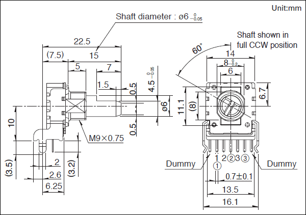

AG Mehmet Profesyonel Üye Katılım 20 Tem 2022 Mesajlar 1,288 Puanları 281 Yaş 70 4 Şub 2023 #4 Yine de kontrol edin, standart dışı olanlar da var Mesela bunun gibi Son düzenleme: 4 Şub 2023

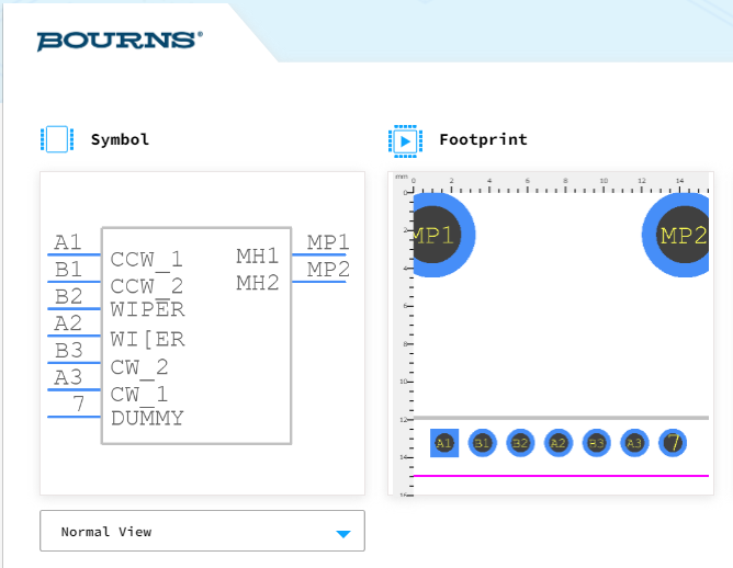

fgencal Profesyonel Üye Katılım 23 Tem 2022 Mesajlar 2,210 Puanları 281 4 Şub 2023 #5 Markası yazıyorsa datasheetinden bulabilirsiniz. Örnek bir potansiyometre datasheeti: https://www.bourns.com/docs/product-datasheets/prs14r.pdf?sfvrsn=86648f6_4
