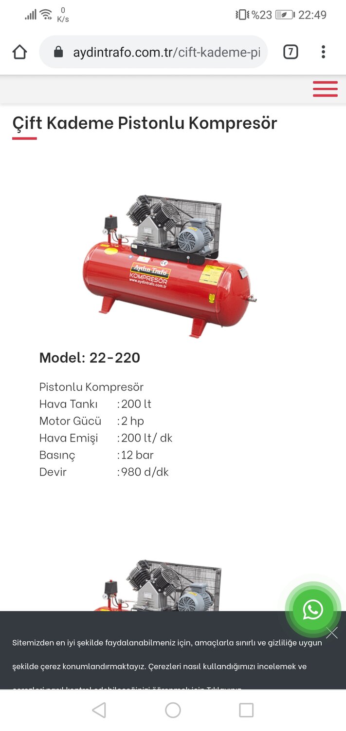

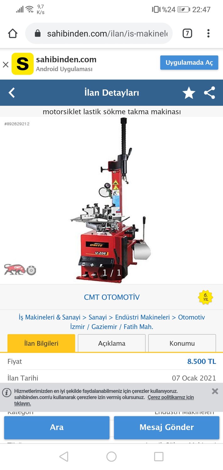

Sök tak makinesi bağladım 220v 1 kw çalıştırdı sonra kompresörü bağladım şalteri attırıyor sök tak makinesini çıkartıp tek kompresörü taktığım zamanda şalteri attırıyor kompresör 3 beygir 2.2 kw 220 v
Buna ne yaparsam çalıştırabilirim
Kabaca 6 kva dan fazla güç çekmezsin sigorta atmasına neden motorun demeraj akımı olabilir. Bu değer Jenerator nominal akımını aşıyor ise bu defa Jenerator yetersiz kalır. Olayı şöyle özetleyelim 6 Kva Jenerator faz başına 9 amper akıma Kadar yüklenir maksimum bu değer tam yük değeridir. Buna birde motor demeraj akımı eklenirse Jenerator gücünü aşabilir. Sistemi çalıştırırken akımları ve çekilen gücü olcumleyip yorumlaya bilirseniz yada anlayan bir elektrikçiye baktırın sorunun nedeni belli olur.
Şalter dediğiniz kaç amperlik, fotoğraf koyun
Bu ikisi amper olayını bulamadım

5,5 hp olanın elektirksel gücü 4kw den fazla ikisi birlikte zaten jeneratör gücünü aşar ki. Diğerinin gücü gözükmüyor.
