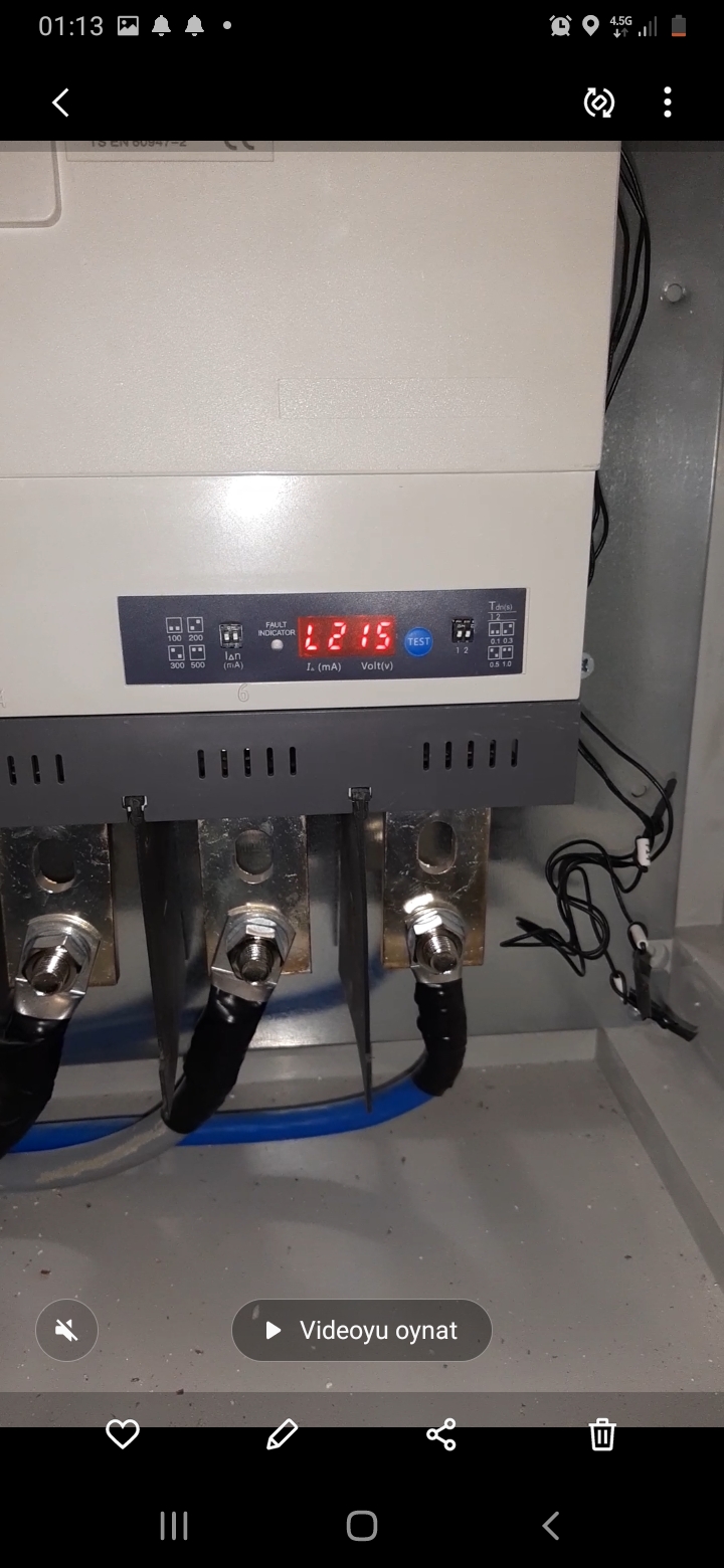

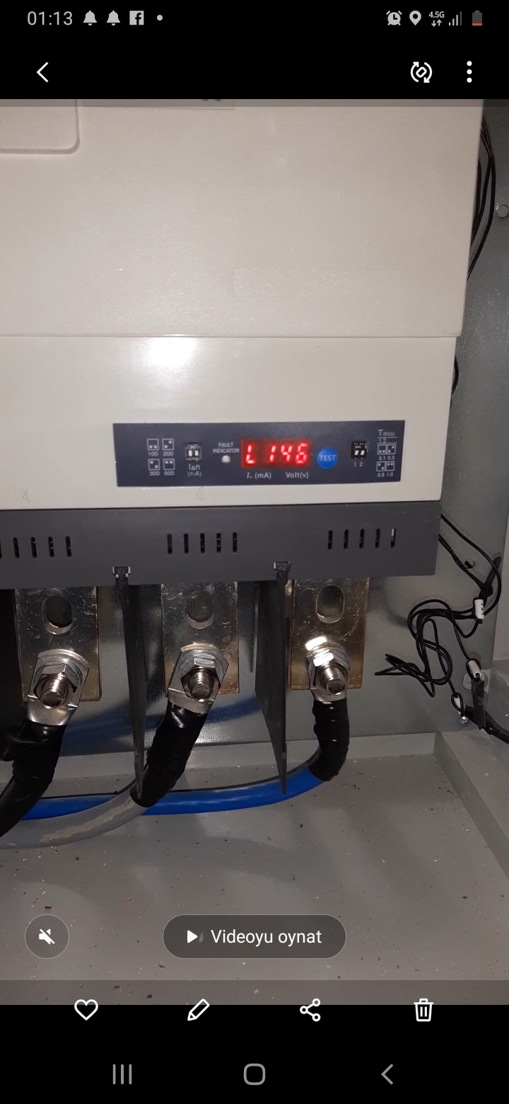

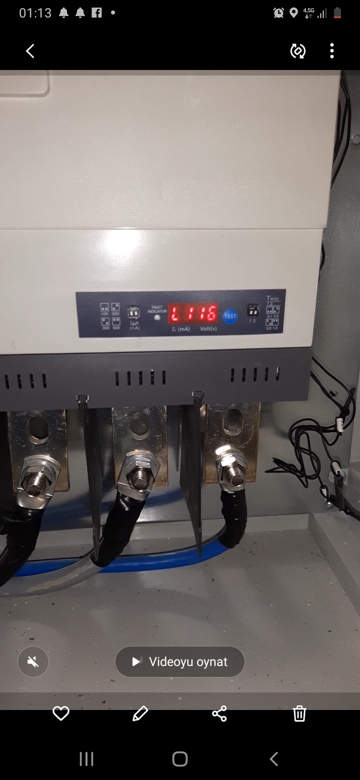

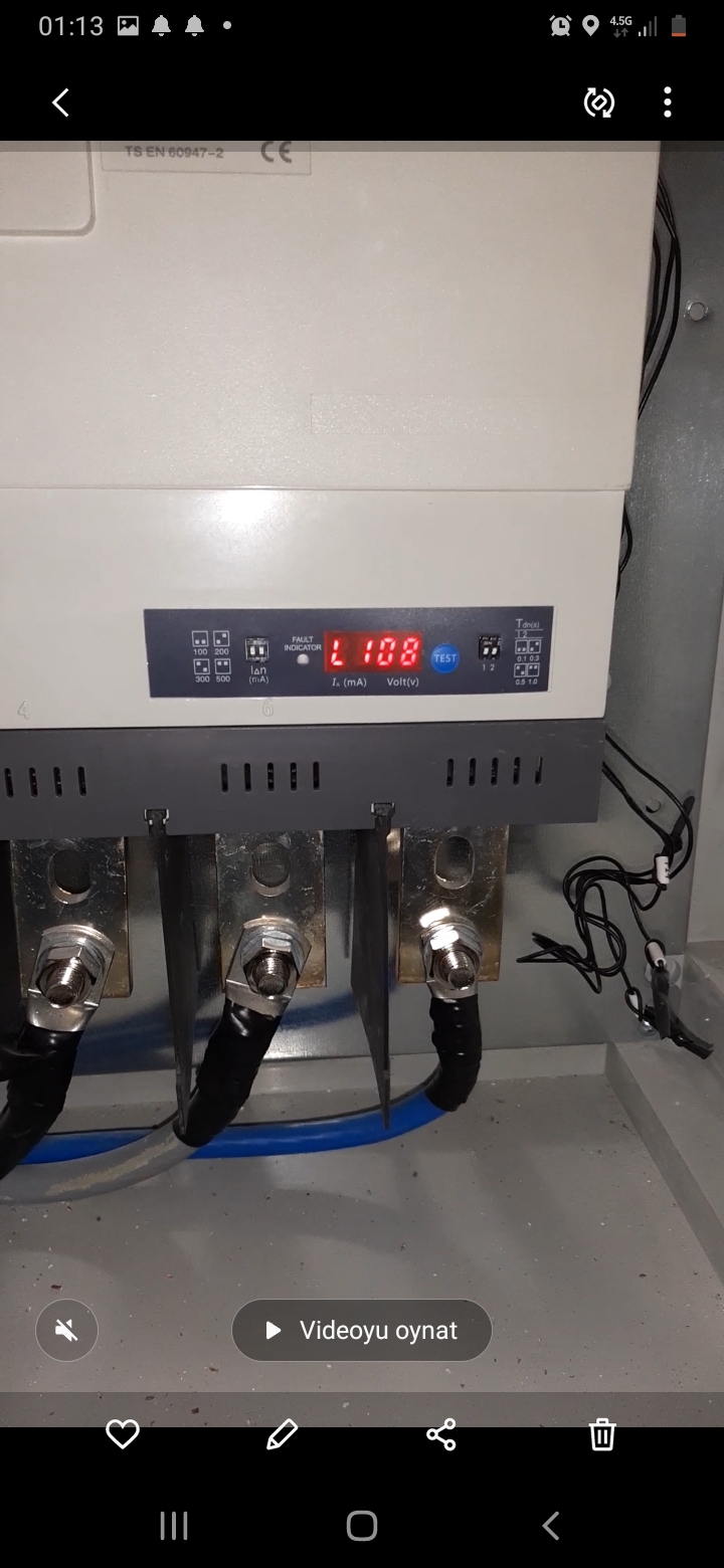

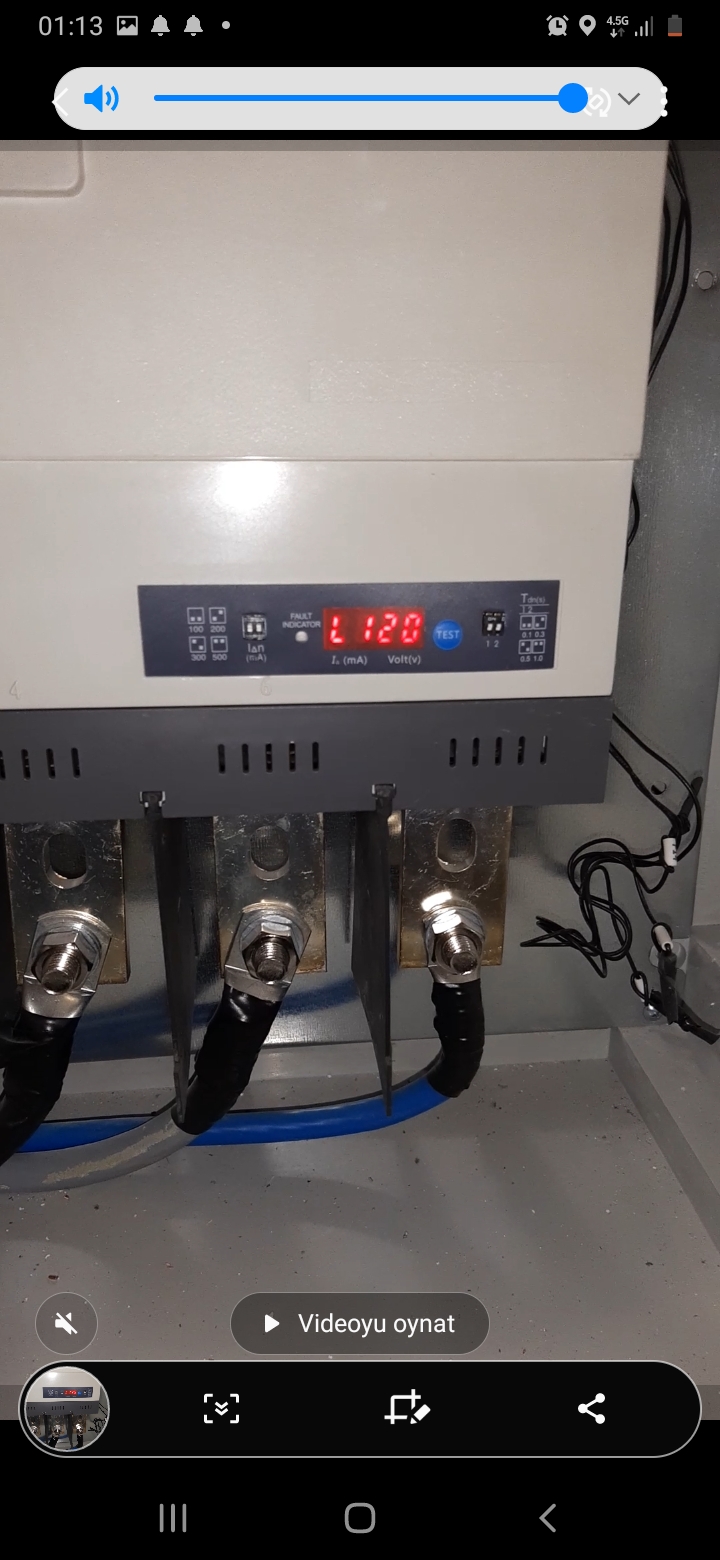

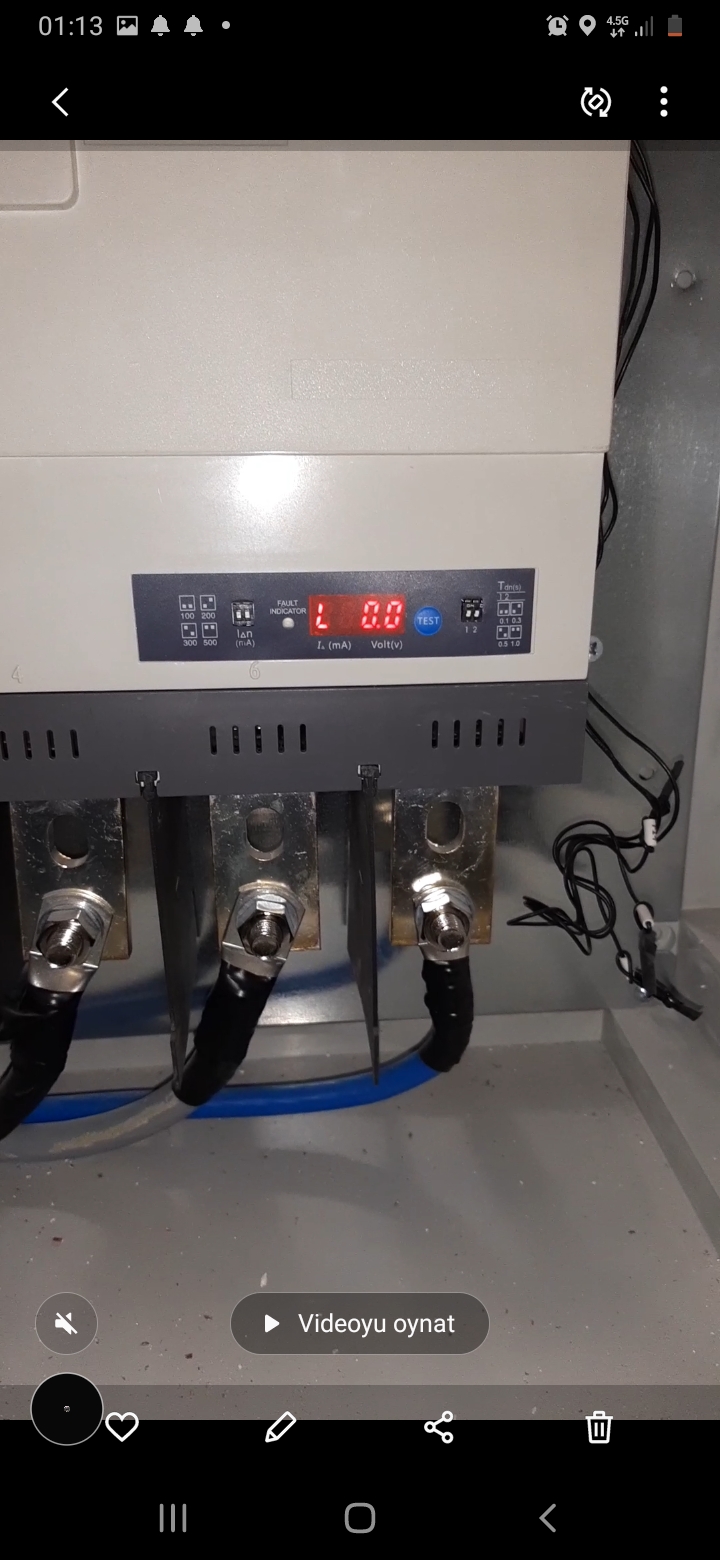

Merhaba üstadlar bir iş merkezinde 640 a 300 ma sigma kompakt y k r takılı bu iş merkezinin inşaatı iki yıldır devam etmektedir. Kaynak makinaları dış cephe giydirme çalışanları yangin söndürme sistemi çalışanları kısacası aklınıza bir inşaatta çalışması gereken bütün kollar çalıştı ve bu kompakt bir defa dahi atmadı. aydınlatma sistemi 1000 mt tava üzerine 300 adet 40 w band armatur ile yapıldı.beslemelerin hepsi 2×1,5 Ve 3×1,5 h f kablolar ile yapıldı ve her hatta en fazla 5 band armatur var.bu binaya temizleme şirketi geldi ve birinci prizin içine şu kaçırmışlar ve sadece kompakt attı ikinci gün band sökmek için üfleme makinesi getirmişler onu takınca yine sadece kompakt attı onun gecesine (biz birşey çalıştırmadik) sadece lambalar çalışırken kompakt yine attı.bu tesisatta sürekli çalışması gereken su pompaları mevcut. Bina bu bina 10 kat iki katı otopark ve her kat ayrı bir sayac ve 63,80 125 amper 30 ma k a r mevcut ve bunlar kesinlikle atmiyor. Bunlarin hepsi çalışır vaziyette testleri yapılı.acil cevap lütfen iş teslimat günü geldi.saygilar.

işi fotolamanız , daha verimli olacaktır kanısındayım .
