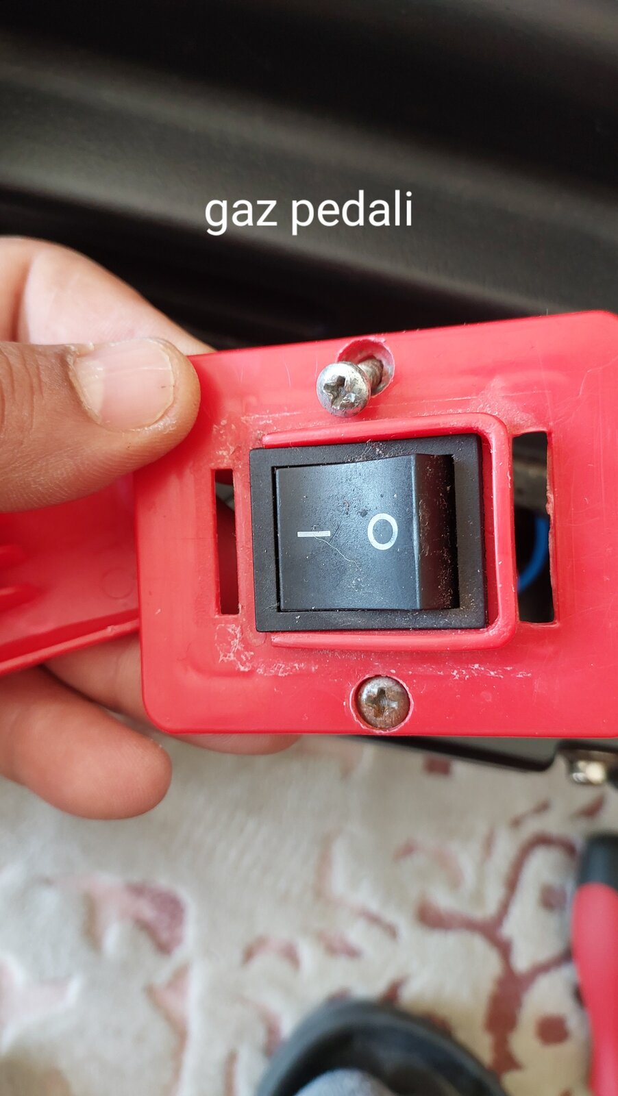

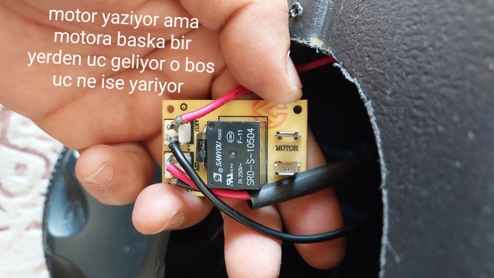

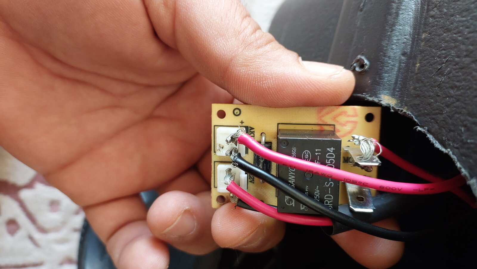

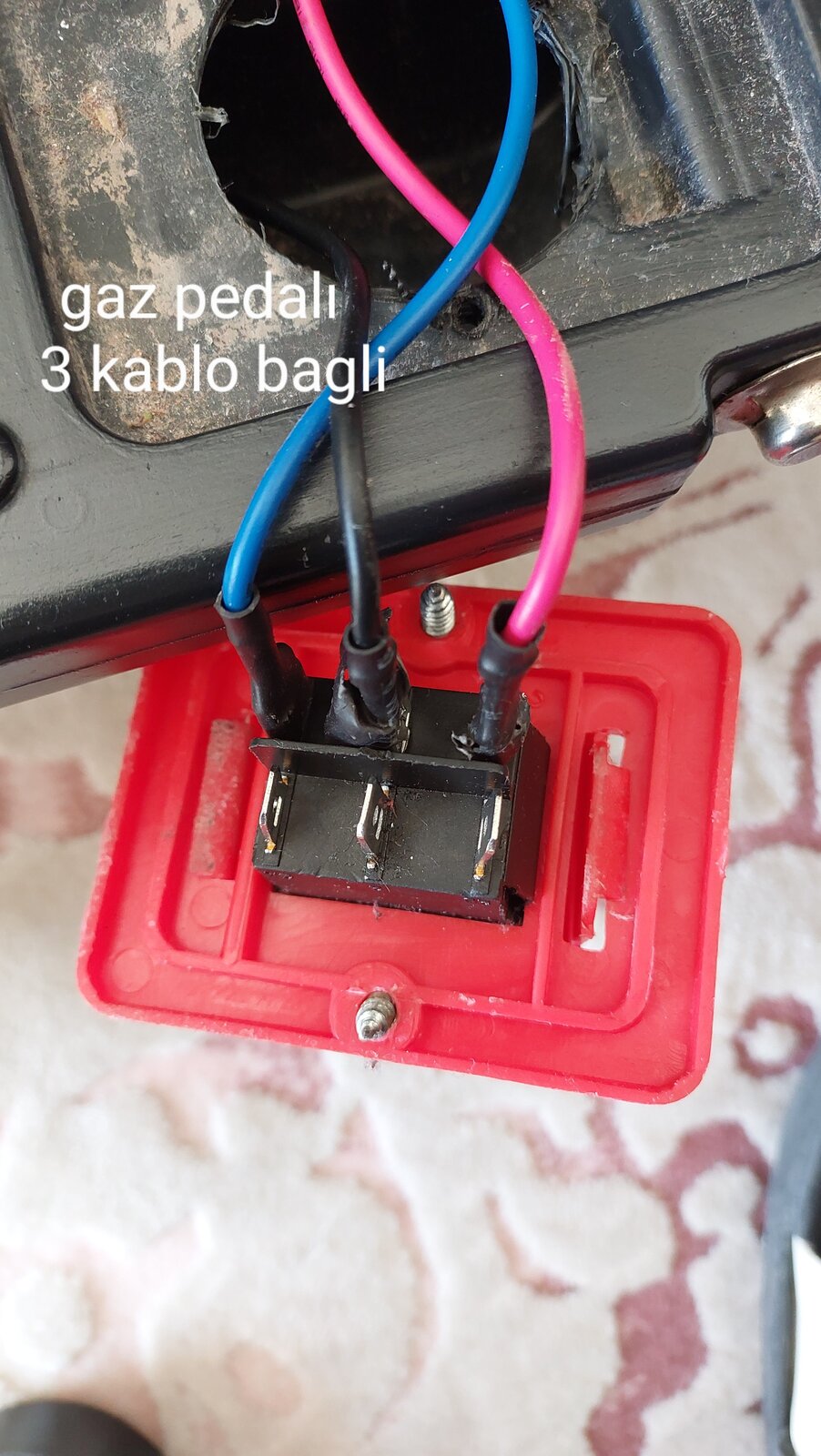

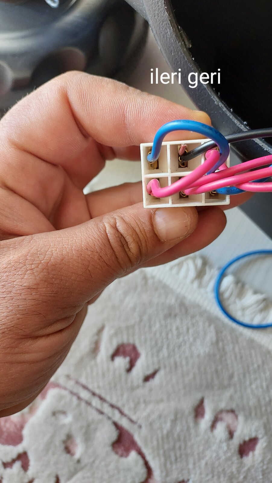

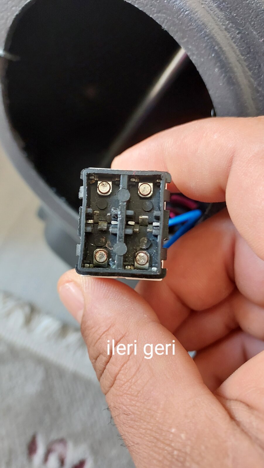

İyi günler arkadaşlar forumda yeniyim. Oğlumun 6 volt akulu arabası var biraz fazla kurcalamislar araba çalışmıyor bazı yerlerde kablo eksik gibi devre elemanlarını resmini çektim yeni devre oluşturmak için yardımcı olabilir misiniz.resimleri ekledim sarj girişi motor ve aku resmini çekmemişim tüm bunlarla devre kurmama doğru bağlantı yapmama yardımcı olabilir misiniz.
Kurcalayan kim ? Ondan bilgi almanız mümkün değil mi ?
Başka birinden geldi arac oda daha önce tamir ettirmiş falan baya dir da çalışmiyormus. Çalıştırmaya vlcalisiyorum.kart kafamı karıştırdı biraz sadece.
Çalışmamasının ilk sebebi aküsünün boşalması olabilir. Öncelikle akü geriliminin ölçülmesi, 12 volt altındaysa şarj edilmesi, 10 volt altındaysa da yenilenmesi gerekir.
Teşekkürler ölçümleri yaptım aku gaz pedalı çalışır durumda bana kablo bağlantıları revize edebileceğim bir kablo bağlantı semasi lazım.resimde ki kart ne ise yariyor bilmiyorum sadece sarj içinmi üzerinde motor yazan uçlardan motora cikismi gidiyor bunları bilmiyorum.
Rölenin olduğu kartta akü ve 12V yazısı var. Aküsü 6 volt'luk mu? Bir de röle sağlam mı ölçmek lazım. Ayrıca ileri-geri kontak uçları nereden çıkmış?
Akü evet 6 volt luk bu role ve kartın görevi tam olarak nedir. Motor yazan uçlarda mi çıkış verecem motora .

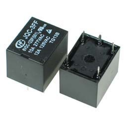

Tam olarak anlamış değilim. Akü uçlarından itibaren fiziksel bir durum var mı takip ederken, ayrıca ölçerek nereye kadar voltaj geliyor kontrol etmek lazım. Ezberden bir şey demek zor. Bir kere açma kapatma düğmesi akü ile kart arasında olmalı. Yani açınca devreye elektrik/güç vermeli. Sonrasında ileri/geri kısmının kontaklarına elektrik geliyor mu onu ölçmeli. Belki yanımızda olsa 5-10 dakikalık iş ama uzaktan tarif etmek zor. Rölenin de kontrol edilmesi gerekir. Kartın alt kısmını da paylaşın. Kontrolü için bobin uçlarında diyotun beyaz işaretli tarafına akünün artı ucunu diğer tarafına eksi ucunu değdirince çıt diye ses gelmesi lazım. Gelmiyorsa o da bozuk ya da kontakları yapışmış olabilir. Rölenin yapısı aşağıdaki gibidir. Üç uç olan taraftaki yan uçlar bobin uçlarıdır ve uçlar/baçaklar arasına bir adet diyot bağlıdır. Ortadaki uç ortak uç, diğer iki uçtan biri açık uç diğeri kapalı uçtur. Açık devre olan (NO) uç bobin elektriklendiğinde çeker ve ortadaki uçla iletime geçer.
