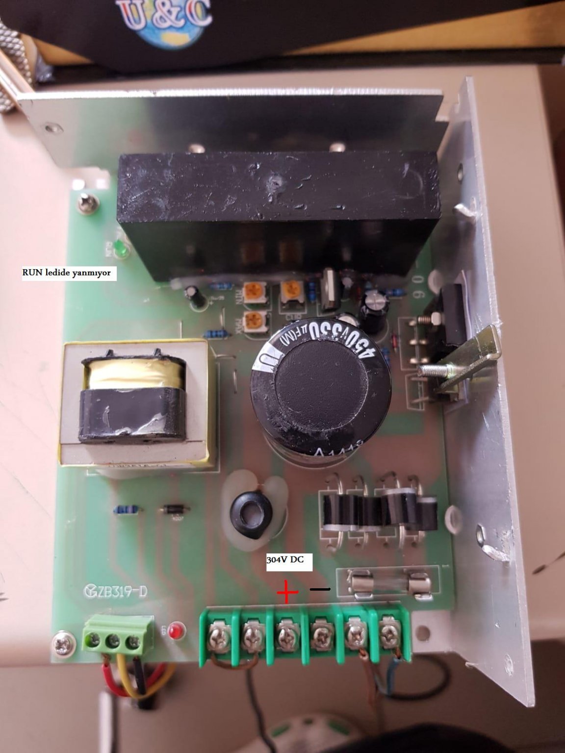

53
batman
500 watlık bir spindle motorum var geçenlerde cncde bir şeyler yaparken takılı kaldı göremedim motor yandı güç kaynağınında sigortası yandı attı
elimde aynı motordan bir tane daha vardı onu takmak istiyorum ama güç kaynağını sigortasını değiştirdikten sonra normalde 100-110 v dc vermesi gereken çıkıştan 304 v dc rakkamını görünce takmadım
ayrıca RUN isimle ledi de yanmıyor
sizce sorun nerde olabilir

Motor yerine bir lamba yada ısıtıcı bağlayın sonra voltajı ölçün. Belki yüksüz olduğu için voltaj yüksek görülüyordur.

Soğutucuya bağlı parçaları ölçüp değiştirmelisin. Giriş diyotları, kondansatörün üstündeki TO220 kılıflı elemen gerilim regülatörüne benziyor. 78x 79x gibi birşeydir. Üzerinde x yazan voltajı dc konumunda ölçe bilmelisin.

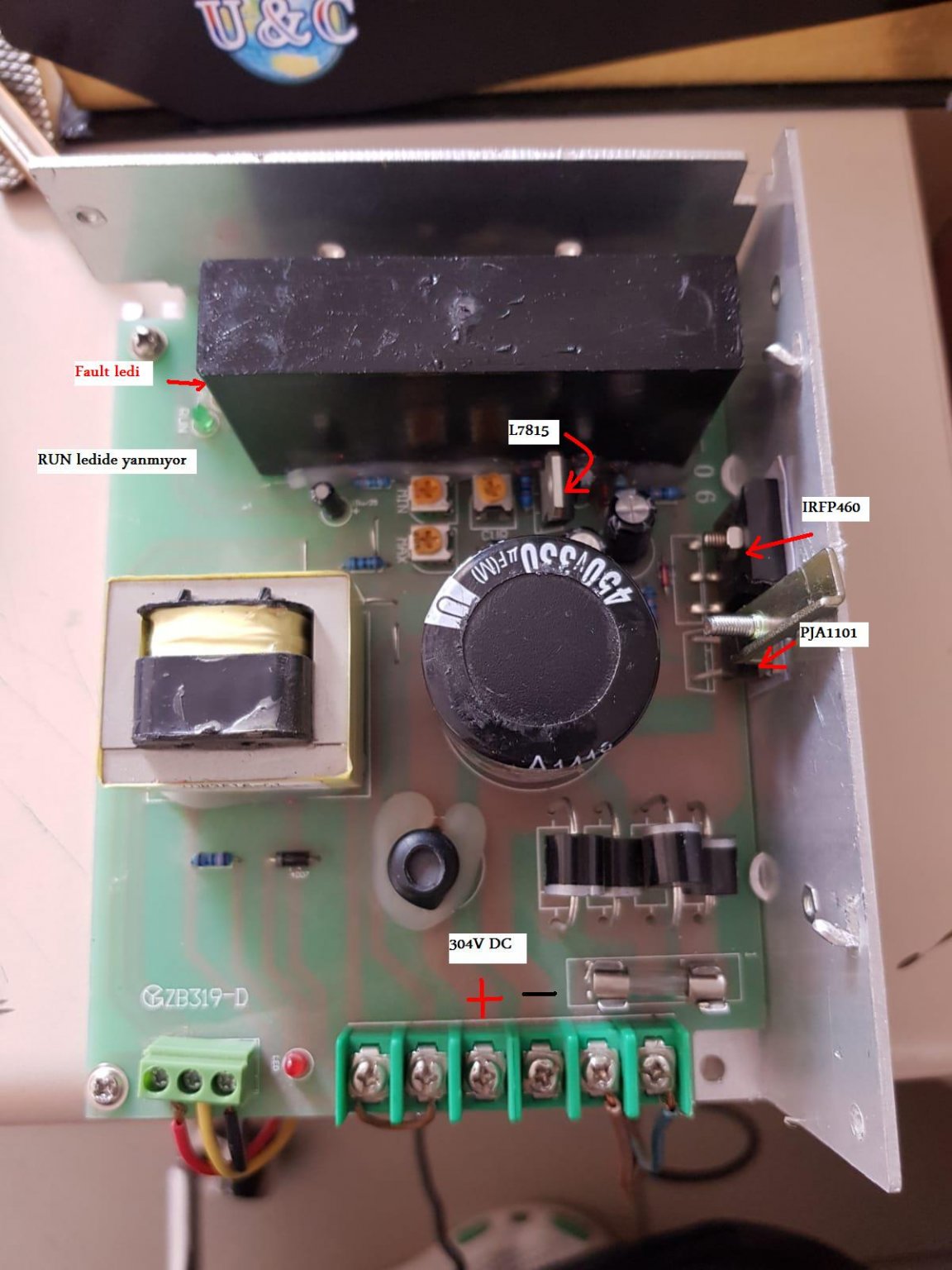

ortada olan l7815cv iki bacakta 15 diğer iki bacakta 27-27 volt aldım soğutucusuz
soğutuculu olan iki adat eleman var kenarda duran biri iki bacaklı
1- PJA1101 iki bacaklı iki bacağı arasında dc 304 volt okudum
ikincisi büyük olan ve üç bacaklı
2-IRFP460 üç bacaklı bacaklar arasında çok düşük 1 voltun altında okudu
Yazdıklarından devrenin 15 voltluk güç kısmının çalıştığı anlaşılıyor. Dc baranda ok görünüyor. Ölçümlerinizi enerjiyi kesip parçaları ölçerek yaparsanız arızalı parçayı bulursunuz diye umuyorum. Mosfet kontrol edin.
