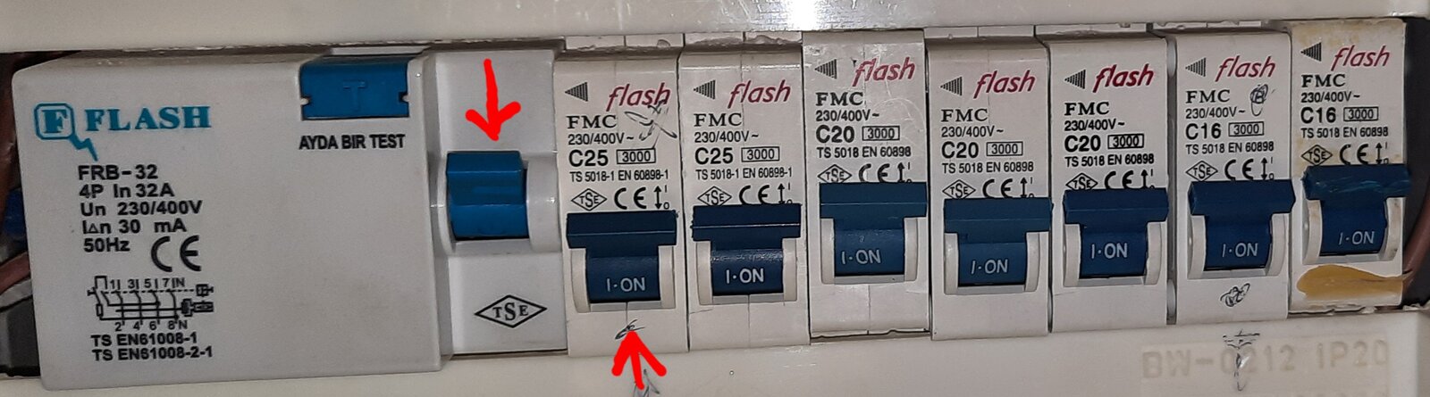

Arkadaşlar bir sorum olacak:
Bugün 220 volt ile çalışan bir devre üzerinde kısa devre yaptırdım fakat kısa devre sırasında o prizin bağlı olduğu sigorta ile kaçak akım rölesi atması gerekirken apartmanın sığınağında bulunan elektrik odasındaki bizim eve ait şalter attı neden prize bağlı otomatik sigorta ile kaçak akım rölesi atmadı resmen ikisini pas geçip apartman dairemize ait o ana sigorta attı ben kolay çözüm bulunması için aşağıya sigortalarımızın fotoğrafını atıyorum.
Ekli dosyayı görüntüle 83338
Kaçak akım bir akıma karşı koruma şalteri değildir, kaçak akım oluşması durumunda atar kısa devre yahut yüksek akım durumunda atmaz. Sayaç sigortasının atması sigortanın kısa devre açma sürelerinde farklılık olabilir diye düşünüyorum.

Kaçak akım rölesinin görevi ayrıdır.
Atan ana sigortanin fotosunu yayinlamamissiniz .
32 amper mi 25 amper mi ? ve B tipi olabilirmi ?
Sigorta kutusundaki 25 amper c tipi arızalı olabilir veya tam görevini yapıyor ana sigorta algılamış olmalı.

Atmayan sigorta hem 25Ah hem de C tipi, bozulmuş da olabilir. Gecikmeyi önleyip sigortanın hemen atması için 16Ah ve B tipi olarak değiştireceğim. Verilen cevaplardan da hareket ederek bu sonuca vardım.
Cevap veren arkadaşlara çok teşekkür ederim…
