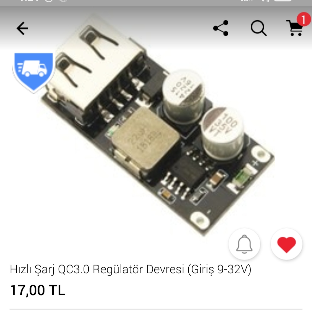

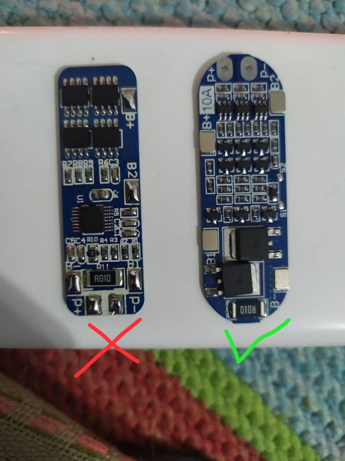

Size şöyle bir örnek vereceğim.
Alttaki resimde 2 adet 3 s 10 amper bms kartı var.
Bir adet hızlı şarj modülünü (yine resmi ekli olan) 3s bms kartının çıkışına bağladım.
Şarj modülü hızlı şarjı tetikleyip yüksek amper çekmeye başladığı zaman bms çıkışı kesiyor.
Diğer bms kartı ise çıkışı kesmiyor.
Üzerinde entegre olan kart çıkışı kesiyor.

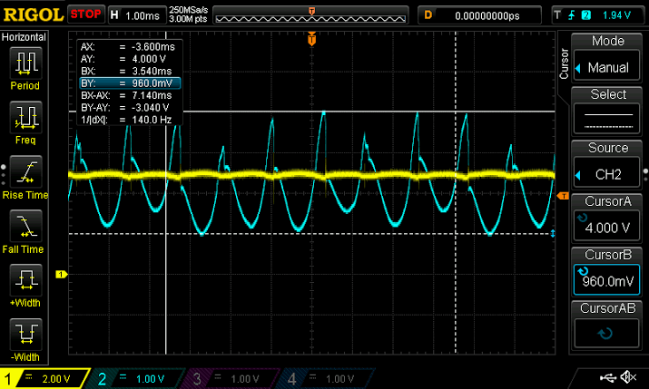

Motoru direnç gibi düşünüyorsun. Ampermetreyle olcersen 20 amper görürsün, osiloskopla ölç 40-50 amper pik gorursun.
Mesela sen sarı çizgiyi olcuyorsun ama pikler onun 2 katı. 3 katı da olabilir. Sonuçta motor bu
