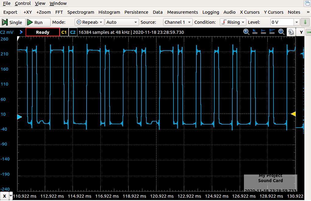

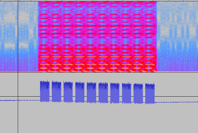

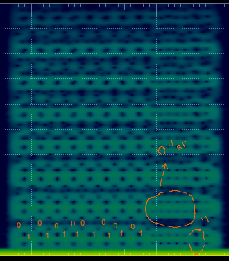

Emektar devreyi kurdum. Audacity ile işaretler.
Bu da Digilent'in Waveforms yazılımı ile RF ASK işaretleri.

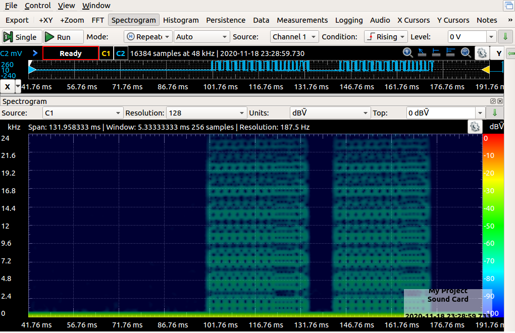

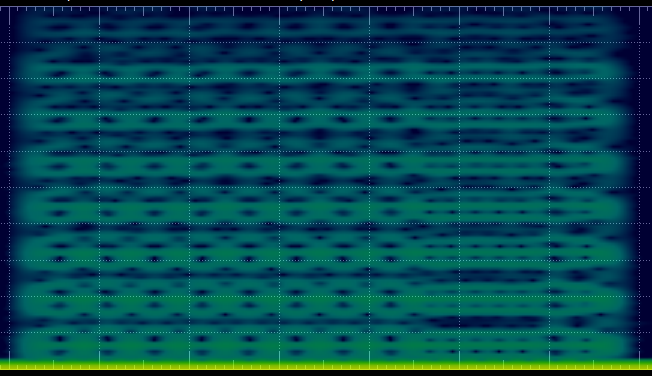

Bu Spectrogram olayını çözemedim. Çok ilginç.
Spektogramla bir işin yok zaten. Bilginin.transfer bitleri.cikmis o onemli

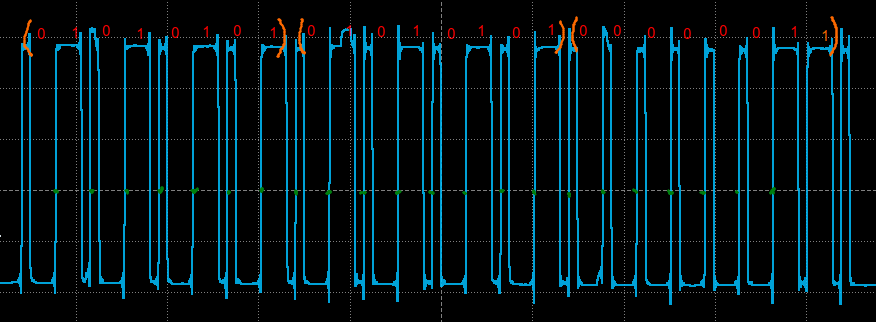

Denemek için tam bir sinyali aldım.
Bu tam sallama oldu. Ama sanki 0'lar belli gibi.
Spektogram çıktısından da veri bitleri okunabiliyor mu?
Henüz ayrıntılı test etmedim. Ama herhalde bu sefer sağlıklı bir şekilde haberleşme sağlanıyor.

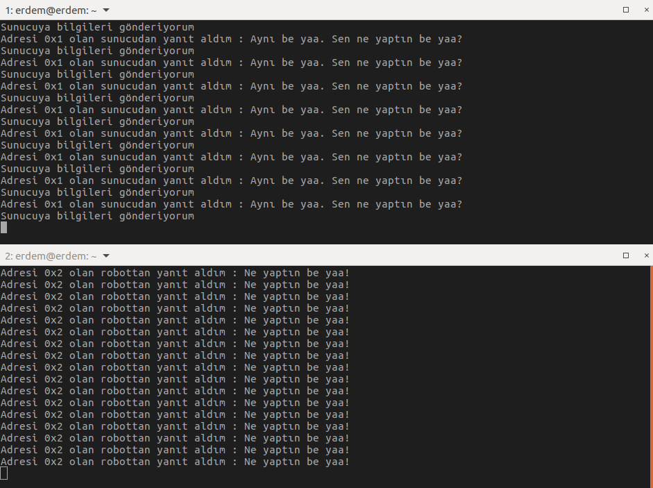

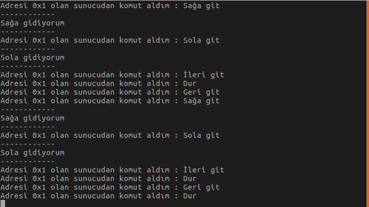

Daha önce tek taraflı örneğin bir sıcaklık ölçerden gelen verileri sunucuya aktaran bir uygulama yazmıştım.
Şimdi iki taraflı radyo iletişimi düşündüğümden biraz daha zor oldu. Ama biraz da yardım alarak Allah'ın izniyle başarılı oldu.
Sunucu ve robotun üzerinde hem alıcı hem verici var. Bu yazılımı kendi yaptığınız uygulamalarda serbestçe kullanabilirsiniz.

Uygulama çalışırken robotun seri iletişim çıktısı da şu şekilde :
Şu an elimde sadece 433 Mhz RF ASK alıcı ve verici var.
