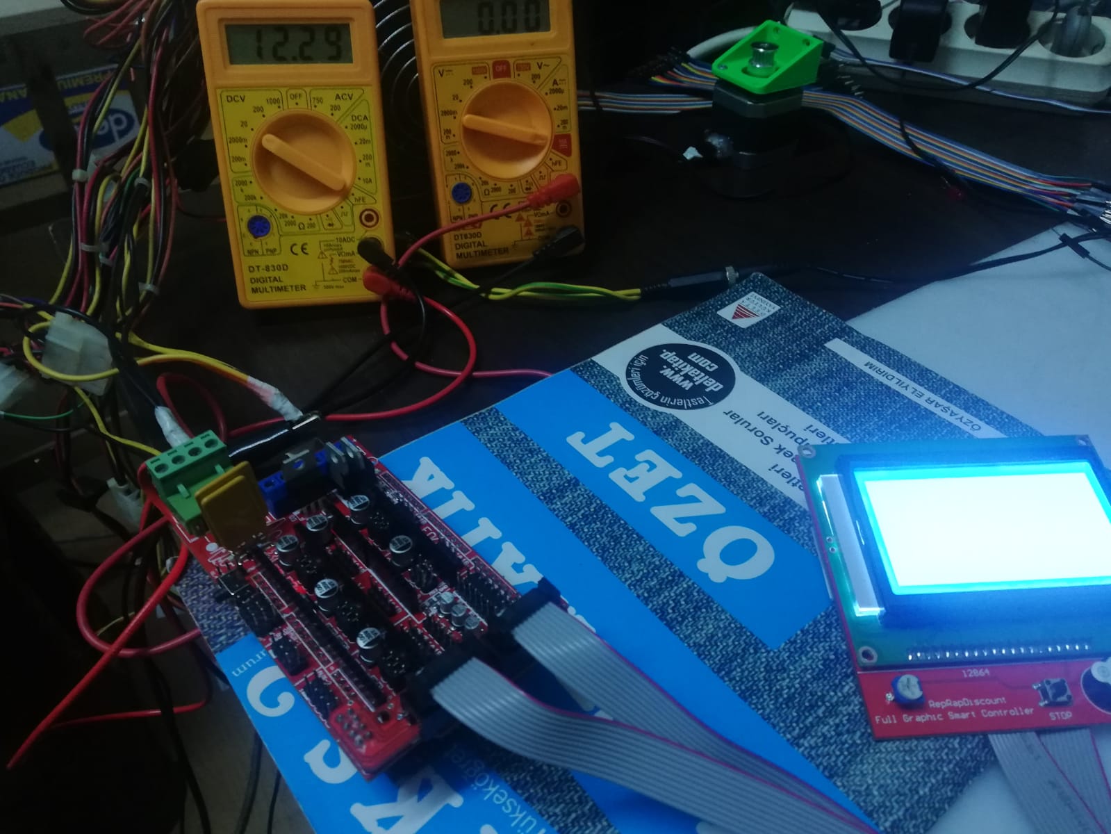

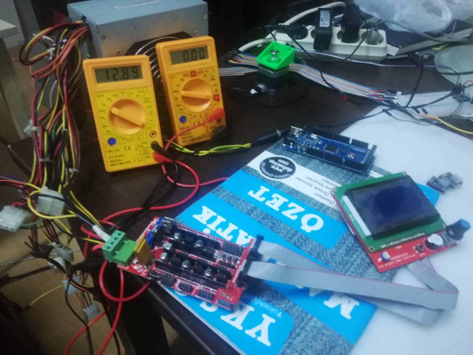

MERHABA şu anda 3b yazıcı yapmaktayım sürücülerin vref ayarlarını yaparken tornavida kabloya takıldı ve rampsın üzerine düştü arduino da sıkıntı yok gibi duruyordu led devresi yaptık denemek için , çalıştı. Bügün yeni ramps ve sürücü geldi ekranı vs her şeyi taktık usbden açınca ekrana marlin menüsü geliyor fakat güç kaynağını açınca ekran birden bembeyaz oluyor.Motorlar sürülmüyor. Sorun neyden kaynaklı dır nasıl çözerim. Kullandığım ekran full graphic lcd sürücüler drv8825. Şimdiden teşekkür ederim.
Sorunu parçalara bölüp esas sıkıntıyı bulmaya çalışın. Sürücüsüz normal açıyor mu kontrol edin, sonra birer birer ekleyin nerde sıkıntı vermekte. El altında ölçü aleti olmasında fayda var, yaptığınız eklemeler esansında güç kaynağından volt ve akım okuyun.
Şimdi denedim sadece rampsa güç verdim bisey olmadı,ekranı taktım ekranın ışığı dahi yanmadi ( bu arada iki türlü de ramps da herhangi bir led de yenmadı ( 1. Fotoğraf) ) , arduinoyu taktım ekran yine bembeyaz oldu(2.fotoğraf).
Bu arada herhangi bir akım cekilmiyor gözüküyor

Durum çözüldü mü?
Yeni gelen Ramps da kısa devre varmış. Bizde geri iade etmek istedik. Çalışmadığını gösteren video istediler biz de çekerken arduino da yandı şimdi ramps 1.6 aldık yeni arduinoyu bekliyoruz. Bu arada arduino njun yanma sebebi şudur; biz başta denerken repetier den deniyoduk ve komut bekleniyor diyordu geri iade için video çekerken bir de pronterface i deneyelim dedik bu sefer komut bekleniyor vs demedi ve arduino yandı.
