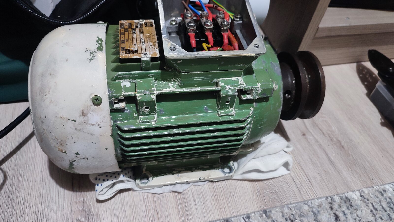

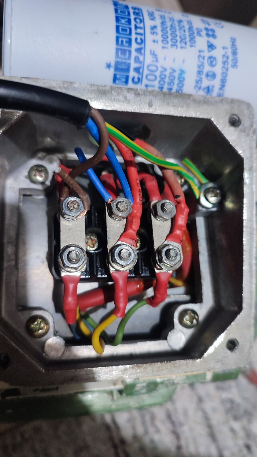

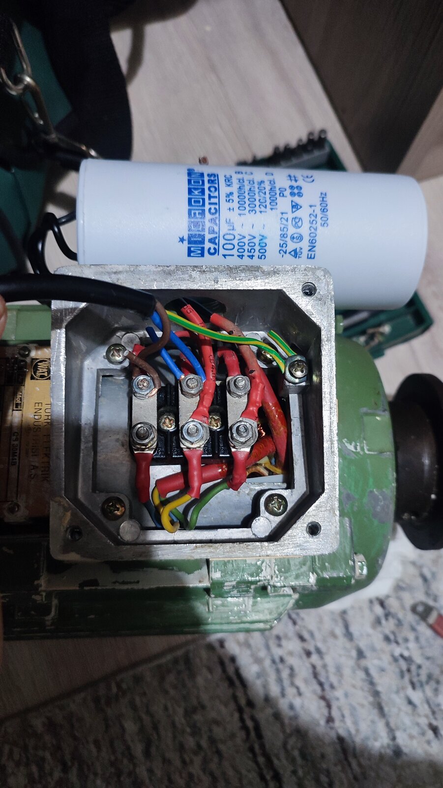

Arkadaşlar Merhaba,

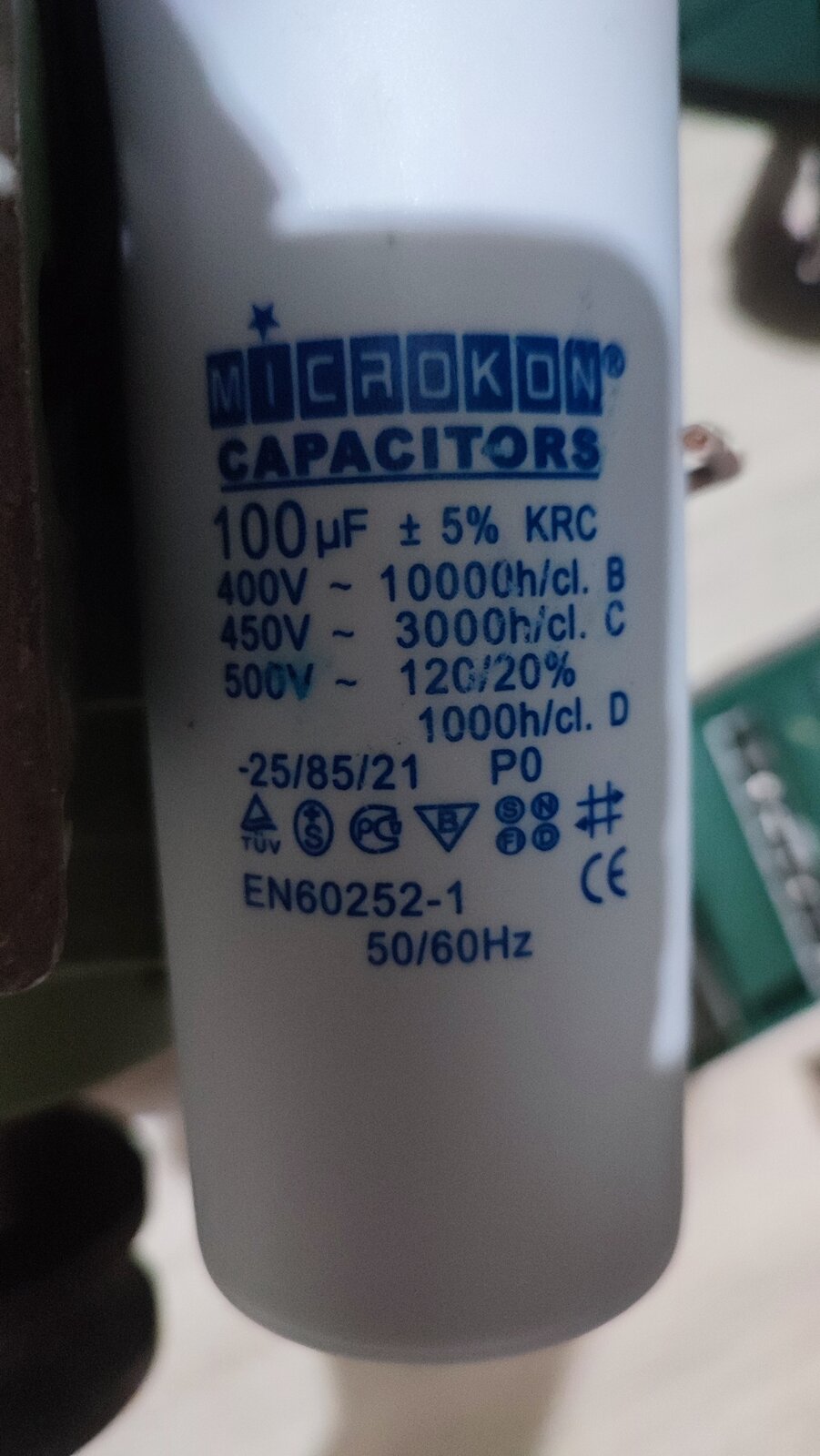

Elimdeki 380v elektrik motorunu 220v çevirdim, 100mf 400v kondansatör de taktım çalıştırdım fakat boştayken birkaç dakika içinde motorun gövdesine sıcaktan dokunamıyorum hatta hafiften yanık boya kokusu bile geliyor:)
İnternetten edindiğim bilgilerle büyük bir vantilatör yapmak istedim ama bir şeyler ters gitti galiba.
Değerli ustalarım bana bir fikir verebilir mi acaba?

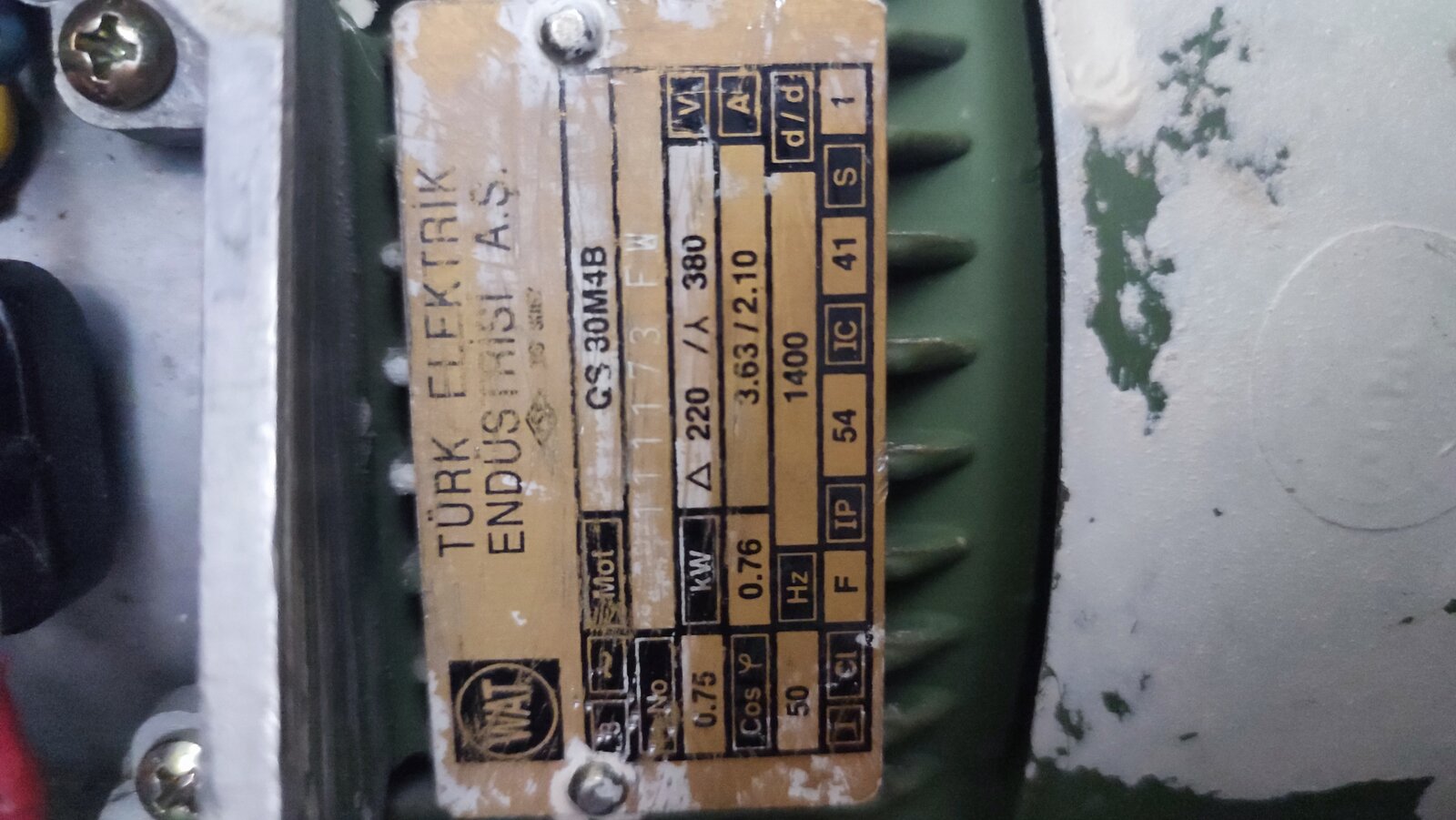

Motorum 380v 0,75w aynı zamanda 220v ile de üçgen bağlantı ile çalışabiliyor.
Bana basit gelmişti, belki de çok basit bir şey kaçtı gözümden, acaba kondansatörün kapasitesi mi yüksek, yada hiç gerek yok muydu bilemedim
Vereceğiniz cevaplar için şimdiden teşekkür ederim.

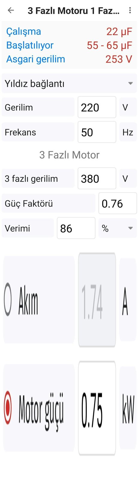

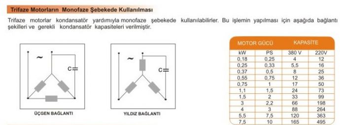

0,75kw motor için 50uf kondansatör bağlamanız lazım

Teşekkür ederim, yarın ilk işim 50uf kondansatör bulup denemek olacak.
Aslında depoda 60uf görmüştüm ama onu kullansam ısınma sorunu devam eder mi bilmiyorum.
Kesinlikle 50uf mı olması gerekir peki?

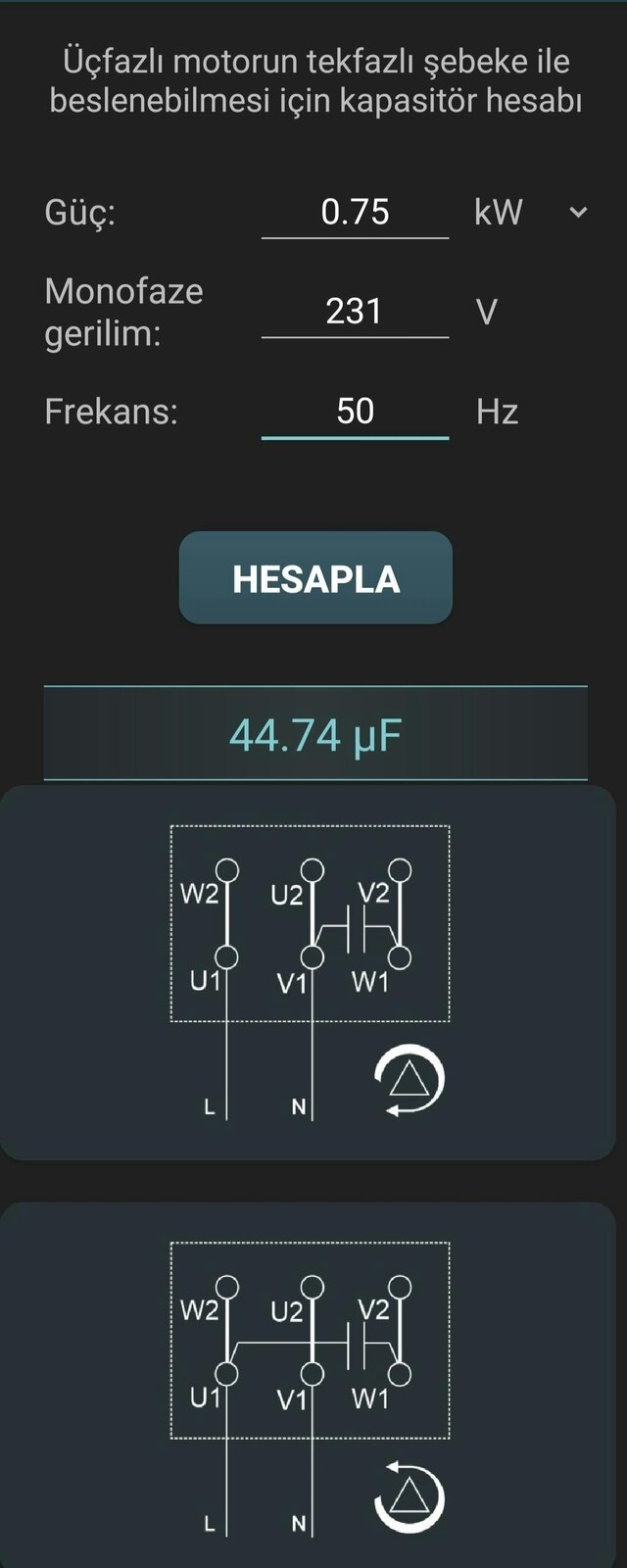

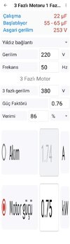

45-50uf civarı takarsanız iyi olur.
kondansatörü buradaki görevi 220v daki sinüs dalgasının yanına sanal bir dalga daha oluşturup statordaki manyetik alanın oluşumunu sağlamak .Çok büyük yada küçük takarsanız sinüs dalgasının genliği birbirine yakın olmaz

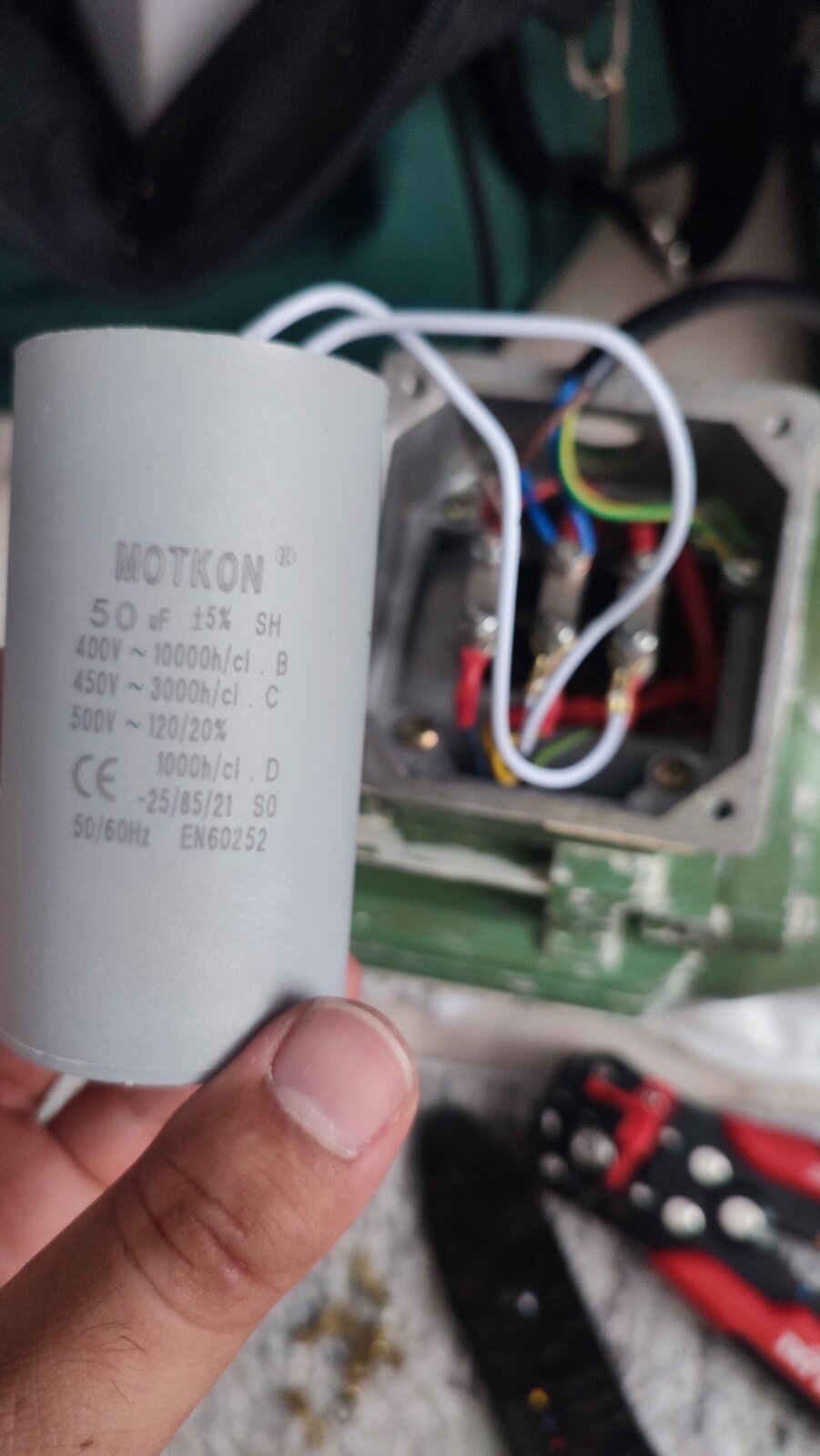

Hepinize çok teşekkür ederim, sabah ilk işim 50uf kondansatör almak oldu hemen takıp denedim sonuç ısınma sıfıra indi desem yeridir.
100 uf boşuna o kadar para verdim ona üzüldüm ama birşeyler öğrenmiş oldum bu sayede😄
