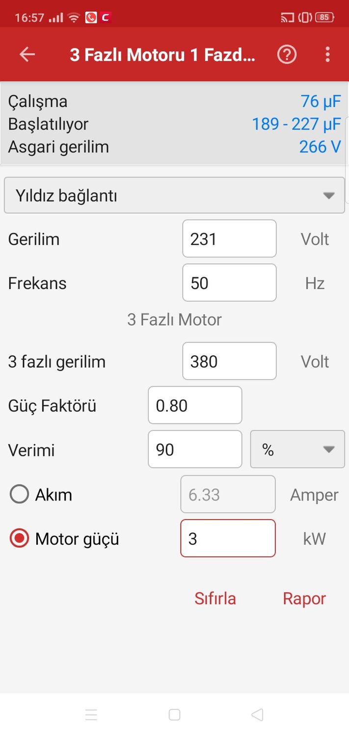

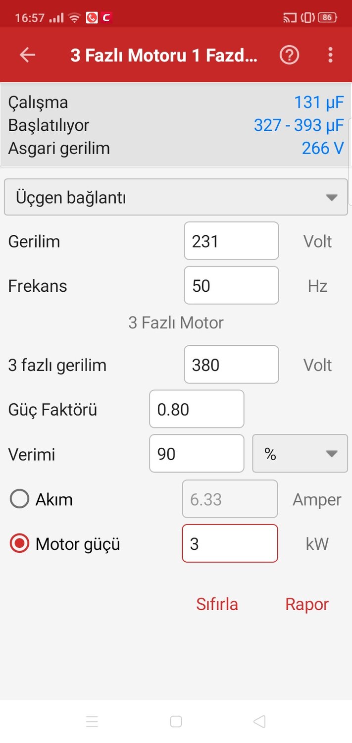

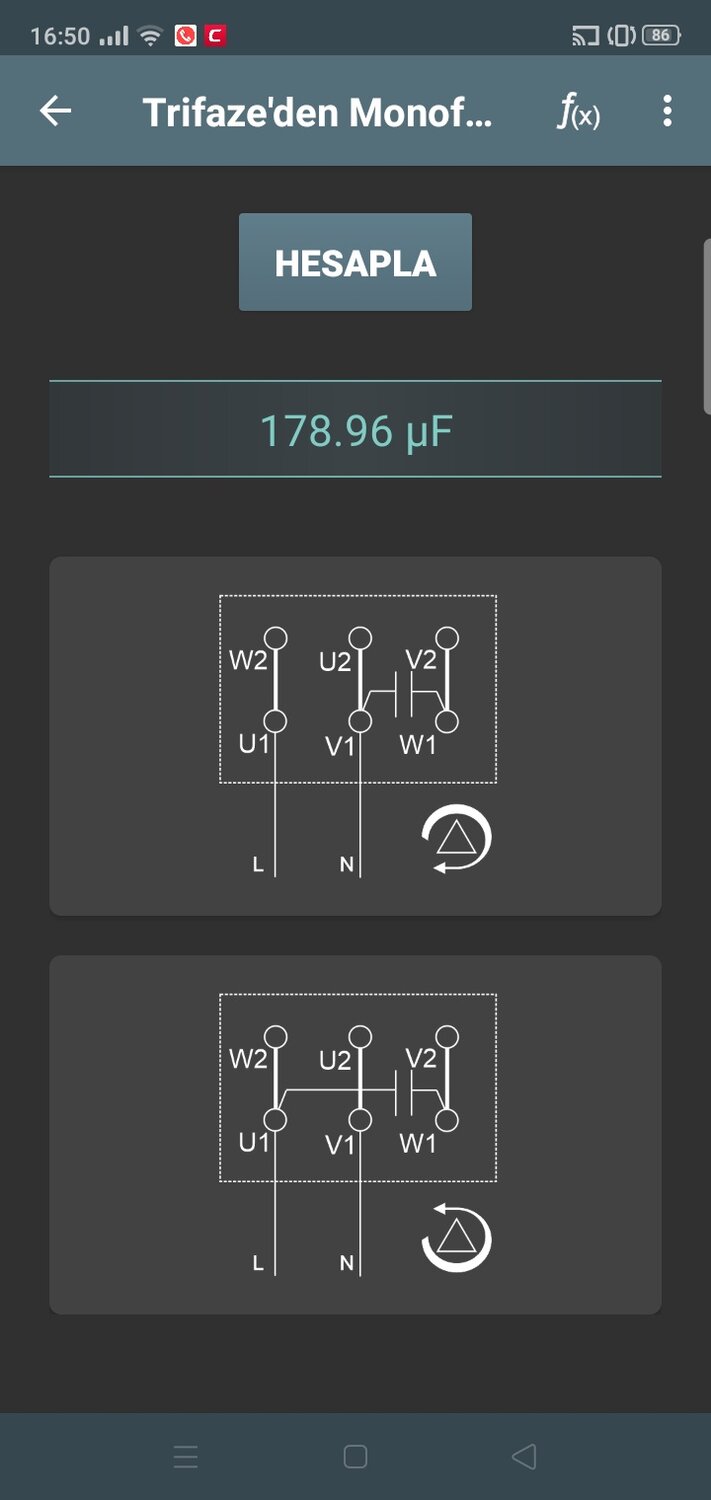

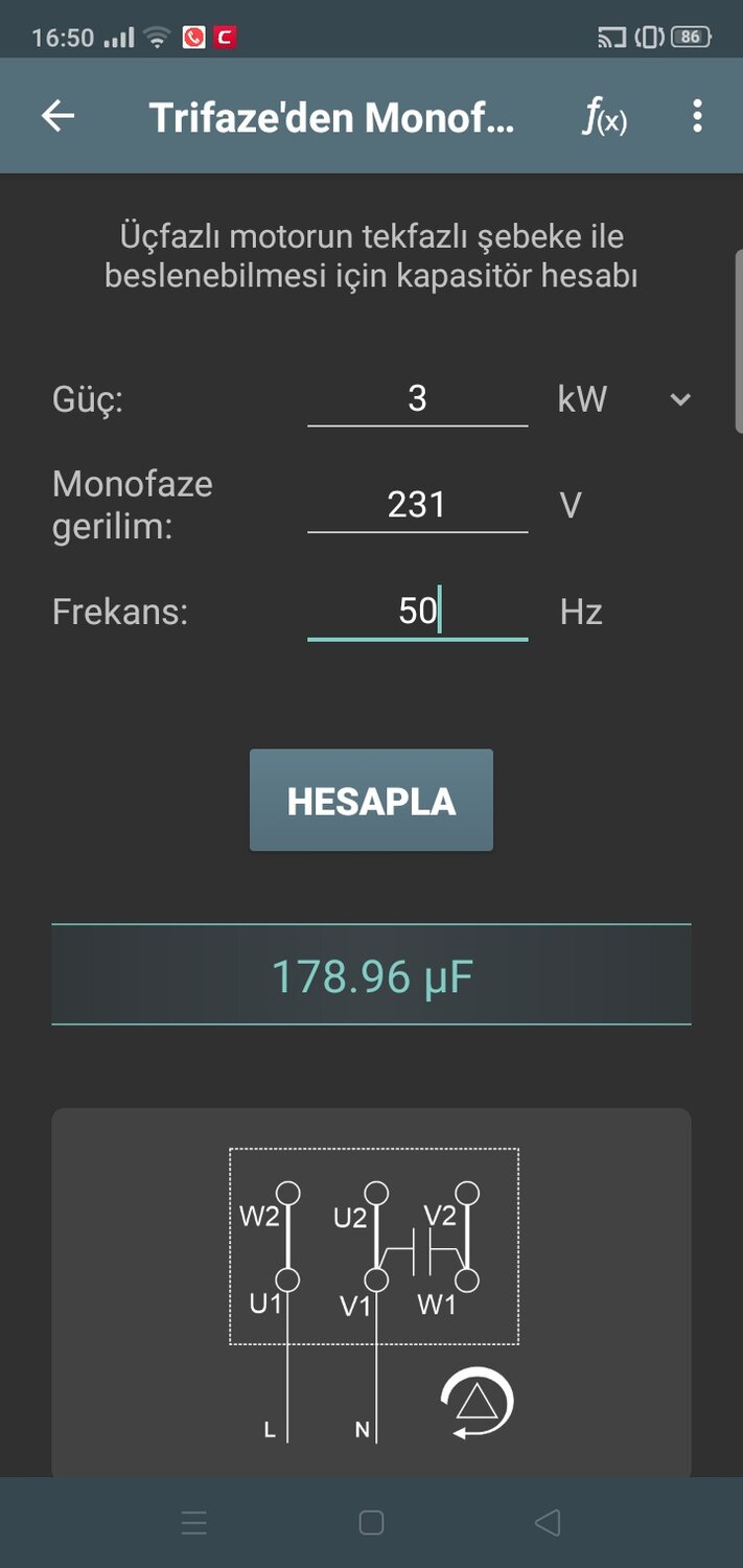

merhabalar elimde 380v / 3kw lık motor var 220 de çalıştırmak istiyorum kaçlık kondansatör kullanmalıyım birde nasıl baglayabilirim
Teorisi böyle ! Deneyin.1 ve 1 altı aynı he-
saplamadır.Diğerleri,sargıların Yıldız ve Üçgen bağlanması halleri içindir.Motorun
hangi yükte çalışağı bilinmediği için,bu de-
ğerler,uygulamada değişikliğe uğrayabilir.Bu uygulama için,üçgen bağ-
lantıyı ! kullanmak daha dorudur.
