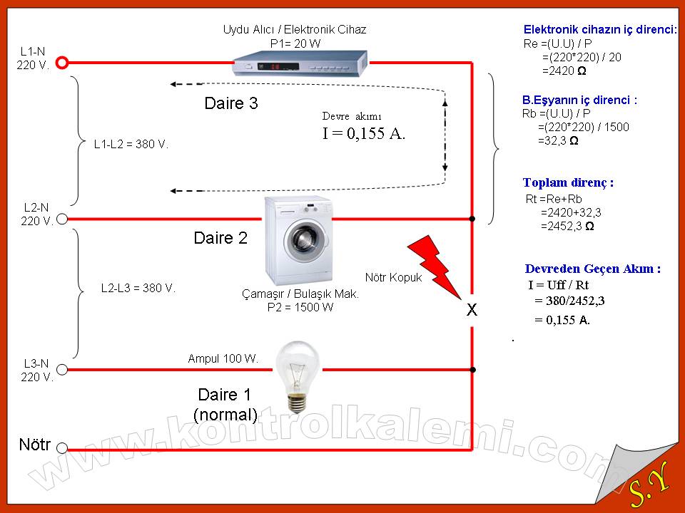

Arkadaşlar benim sorum tam olarak şöyle 380 volt gerilim bulunan devrelerde 1 faz kesildiğinde NEDEn NÖTÜRde faz gösterir. Çalıştığım yerde genelde 380 kullanılıyor. 3 fazdan 1 tanesi gittimi kontrol kalemini nötüre tutunca yanıyor acaba NEDEN bu konıda bilgisi olan varsa sevinirim.(Sistem giden fazı nötür olarak mı görür?):)

Konuyla ilgili benzer açıklama Forumda daha önceden de gündeme gelmiş, tartışılmıştı. Aşağıdaki şema az çok bilgi verir sanırım. (benzer konu ve açıklama için tıklayınız.. #39)

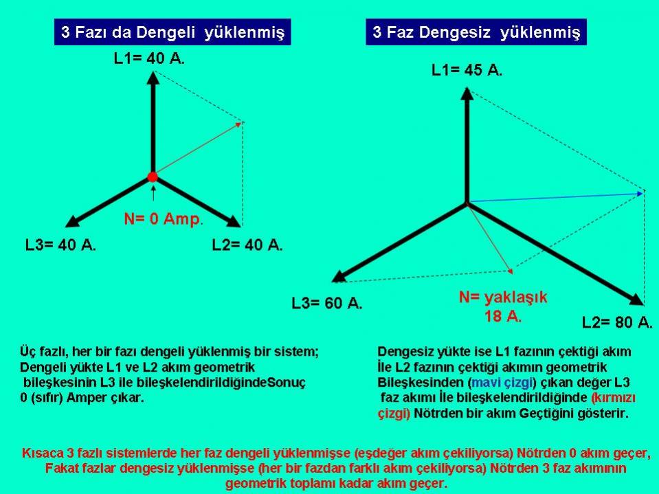

Özetle, 3 fazlı bir sitemde her bir fazdan farklı akım çekiliyorsa (dengesiz yükleme) Nötrde bir akım oluşur, sistem 2 faza kalınca da aynı olay olur. 2 fazın her birinden farklı akım çekiliyordur.
İlk şemada 3 fazla beslenen bir dairede fazın birinin kesilmesi durumunda diğer fazlardan beslenen alıcıların üzerinde düşen gerilim ve çektikleri akım görülüyor.
İkinci şemada ise dengesiz yüklemenin nötüre etkisi (fikir vermek açısından) geometrik olarak görülüyor.
Eğer enerji jeneratörden geliyor ise; Fazlardan bir tanesi eksik olduğunda yıldız noktası diye birşey kalmadığı için nötr kablosunda faz görmen normaldir.
Yok eğer enerji trafodan geliyor ise; trafo çıkışı sağlam olupta faz kablolarının biri kopuk olursa nötr kablosunda faz görülmez.
Fazın biri gelmediğinde ve yükde dengesiz karakteristikteyse kirschoff yasasına göre r, s, akımlarının vektörel toplamı nötr üzerinden trafonun nötr noktasına akacaktır. Trafonun nötr noktasıyla yük arasında eğer gevşeklik varsa bu akan akım yükün nötründe toprağa göre azda olsa bir gerilim bazen endükleyebilir. Kontrol kalemide böylece yanabilir.
