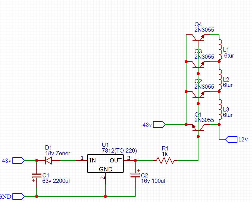

Herkese iyi akşamlar. 30 metre mesafeye 12v 8A-10A (20A anlık)elektrik aktarmam gerek. Kablo üzerinde max 50 VDC olabilir, akım sınırlaması yok. Elimdeki malzemelerle aşağıdaki devreyi kurdum ve ucuna test için 3 adet araba farı bağladım ve 24v verdim. Sonuç olarak transistör kısa devreye düştü ve farların uzunlarını yandı
): Bunun için nasıl bir devre kurmam gerek? 12-11 v arası çıktı verse yeter benim için
şema okumayı bilmem ama, orada 7812 var onun gücü farlara yetmiyor olabilir. amper olayı.
Herkese iyi akşamlar. 30 metre mesafeye 12v 8A-10A (20A anlık)elektrik aktarmam gerek. Kablo üzerinde max 50 VDC olabilir, akım sınırlaması yok. Elimdeki malzemelerle aşağıdaki devreyi kurdum ve ucuna test için 3 adet araba farı bağladım ve 24v verdim. Sonuç olarak transistör kısa devreye düştü ve farların uzunlarını yandıEkli dosyayı görüntüle 94587 ): Bunun için nasıl bir devre kurmam gerek? 12-11 v arası çıktı verse yeter benim için
1. Devreniz yanlış.
2. Seri regülatör kullanacakcsanız, regülatördem çekilen akım ve regülatör üzerinde düşen voltajdan dolayı çok fazla kaybınız olur, bu da ısı enerjisi olarak ortaya çıkar, yani transistörleriniz ısınır ve yanar.
3. Kullandığınız kablo kesiti nedir? 30 metrede 12V 20A çekerseniz iletken kesiti 50mm2 olursa yaklaşık 0.5 volt kablo üzerinde düşer. Yani bakır iletken çapının 8mm olması gerekir.
