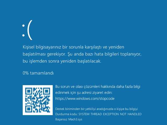

32bit Windows 10 a Paralel port Mach3 driver yüklenince karşılaşılan hazin son resimdedir.
Artsoft teknojinin gerisinde kalan mach3 kartlara destek vermiyor. Mach3.sys hatası.
Driver doğrulamayı devre dışı bırakıp deneyin
Bilgisayarı yeniden formatladım.
64 bit Windows 10 kurdum.
VMware sanal 32 bit XP kurup portları tanıttım.
Mach3 yazılımı bu şekilde sorunsuz bir şekilde çalıştırdım.
Bu zamanda sağlam yeni bilgisayara xp bile kurulmuyor.
Aktarmalıda olsa en azından sanal hali bile eski kasadan iyi çalışıyor.
Artsoftmu ard niyetli. Benmi manyağım çözemedim:D
Böyle şimdilik devam...
