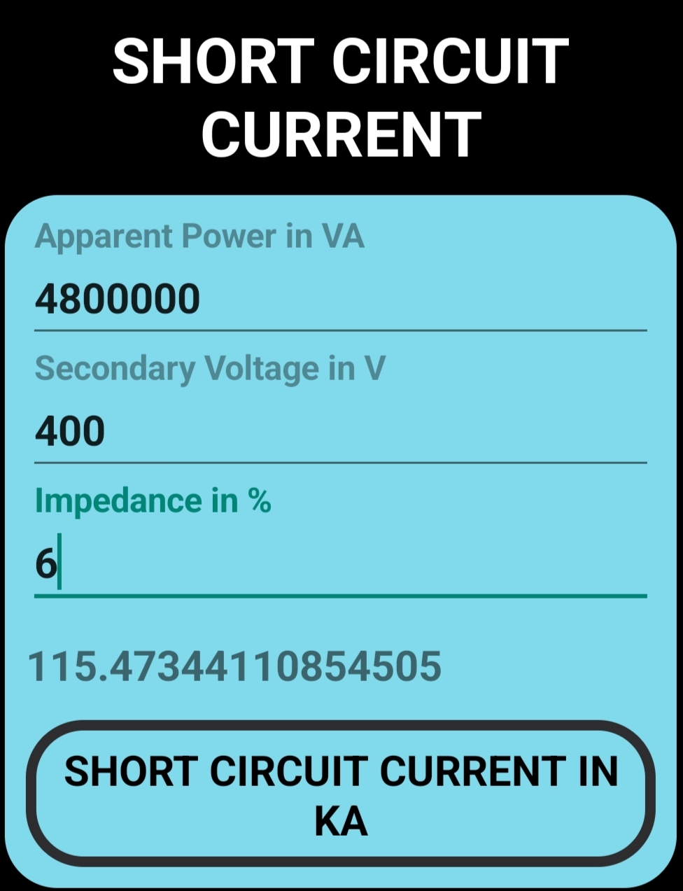

Merhabalar, 3 adet 1600'ar kVA trafonun paralel baglanmasinda teknik olarak kisitlayacak bir faktor var midir? AG tarafinda cikis akimi 7000 A'leri gectigi icin salter secimi vs. problem olabilir mi? AG tarafindaki cikisi 6300A ve 1250A iki salter ile cozebilir miyim? Simdiden tesekkur ederim.
Ana baradaki kısadevre akımına ! uygun ( 120 kA ) şalt malzemesi ( tümü için ! geçerli ) bulunabiliyorsa,sorun yok demektir.

Tesekkur ederim yardiminiz icin. Bu guc icin yeterli ortak AG barasi kisminda sorun yasar miyiz? Bu kapasitede bir bara imalati problem olabilir mi?
Paralel çalışma çok zorunlu değilse,
başka çözümler düşünün.ADP ye bağlanacak tüm teçhizatı bulmak
sorun olacaktır.Tüm yumurtalar,
tek sepette ! taşınmaz.
2500 kva ! . Yükler ayrılamıyırsa ! stendbay kaç kva ? Bence, atlanan bir durum var. 120 kA sorunu nasıl çözülecek ?
