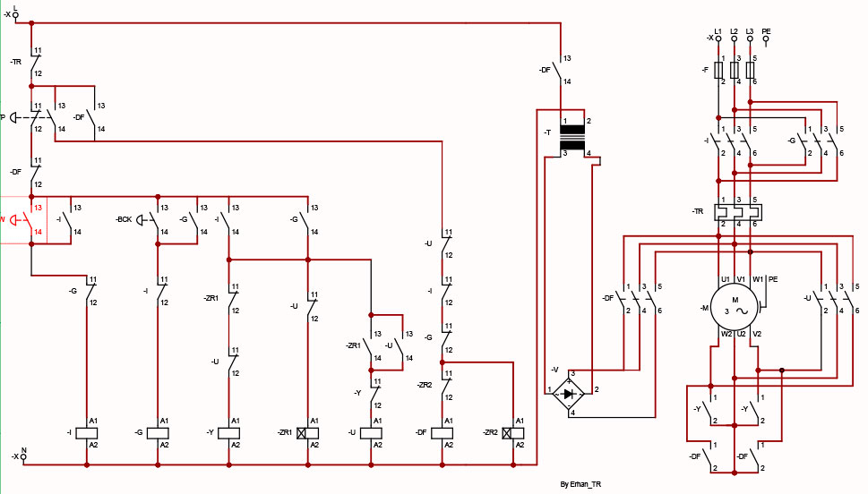

Abilerim yıldız ucgen yol verme,ileri geri ve dinamik freni nasil ekliyebilirim kagida örnek yapabilir misiniz

Geçenlerde bir arkadaşımız daha istiyordu bu devreyi. Ona da yardım olsun size de.
Devrenin simülasyon dosyası da eklenmiştir. Simülasyonu çalıştırmak için mevcut değilse "Cade Simu V3" programını ücretsiz olarak bilgisayarınıza kurabilirsiniz.
3 Fazlı Asenkron Motor Yıldız Üçgen İleri Geri Dinamik Frenlemeli Kumanda ve Güç Devresi:

cok sagolun peki bunun sizde amerikan normlu hali var mi
Amerikan normu simülasyon olarak EKTS adlı programda çizilebilir ancak o programın kütüphanesi çok geniş değil. Dinamik frenleme gereksinimlerini karşılamıyor. O nedenle Alman normunda ve CADE ile çizdim. Sen Amerikan normuna çevirebilirsin.
