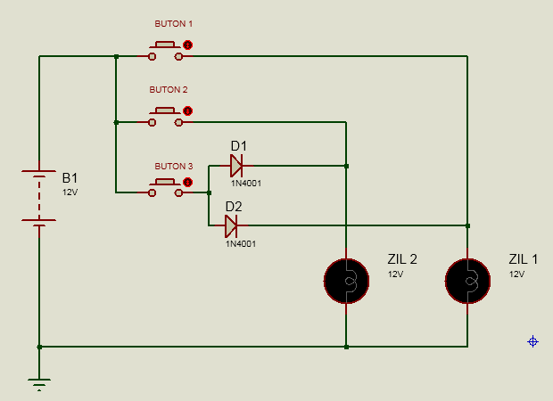

3 buton 2 zil tesisatı çizimi 1. buton 1.zili 2. buton 2.zili 3 buton 2 zili çalıştıracak 12 volt il bi tesisat ana yapamadım
2 tane triyak kullanarak veya 2 kanallı bir röle kullanarak yapabilirsin
İki butonu zilleri direk tetikleyecek şekilde bağlarsın düz mantık çalışır.
Ayni zamanda zillerin ayni uçlarına birer tane triyak bağlarsın. Triyakların gate uçlarını birbirine kısa devre yaparsın. 3. butona bastığında direnç ve diyot üzerinden triyaklara gate akımı vermiş olursun. Onlarda trafodan aldığı akımı zile ulaştırmış olur.
Benzeri bir sistem 2 kanallı 1 tane 12v röle ile de yapılabilir. Her bir kanala bir zili bağlarsın roleyi diyot ile butona bağlarsın.butona bastığında roleyi tetiklemiş olursun o da iki kanali birden açarak zillerin çalmasını sağlar.
( not : Röle iki kanalda normalde açık olacak buna dikkat et. rolelerin ekseriyeti bir kanal normalde açık diğeri normalde kapalı olur. Onlarla yapmak zorunda kalırsan iki tane role kullanman gerekir.)
Light+light komutatör buton var link de bunu kullana bilirsin
Birinci buton birinci zili, ikinci buton ikinci zili, üçüncü buton ise her iki zili çalıştırır.

1-2-3 buton parelel baglanmış 1ve2 kendi zillerini 3 buton 2 zili birden çalıştıracak çizim çalışma mantığı nedir bizler mi yanlış biliyoruz acaba
Çizdiğim şema sorunun cevabıdır. Gerisini ötesini berisini kimin ne anladığını yada anlamadığını bilmem.
Çalışma mantığını merak ediyorsanız meslek lisesi Elektrik bölümü 1.sınıf zil tesisatı konularına bakabilirsiniz.
Çizdiğim şema sorunun cevabıdır gerisini ötesini berisini anlamam.

1 ve 2 butonlar ayrı ayrı zilleri çalıştıracak. Sizin çizimde hangi butona basarsan bas 2 zil de çalışıyor myo elektrik bölümü birincilikle bitirdim ben belgelerimi geriye bırakayım burda bukadar adam işin mantığını bilmiyoruz siz açıp bi bakın triyak röle light butonsuz olup olmadı öğrenirsiniz lütfen soruyu iyi okuyun ve ondan sonra cevap verin bilmeden bilgi kirliliği yapmayın
