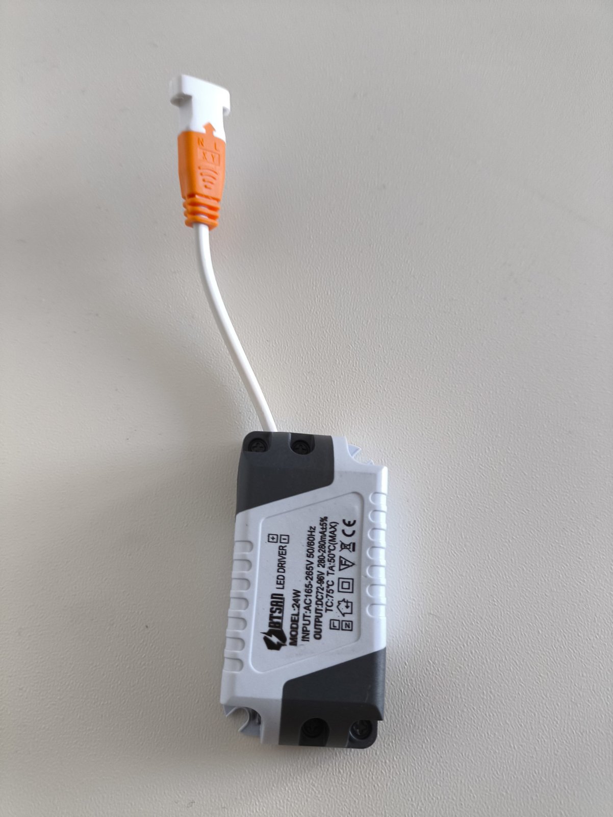

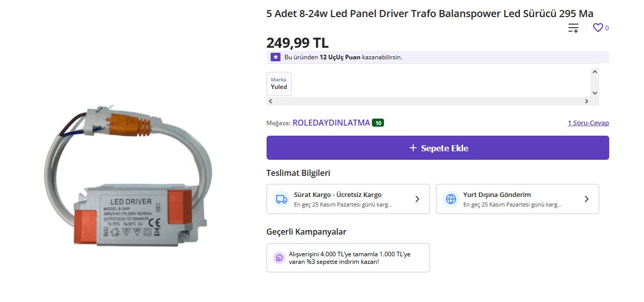

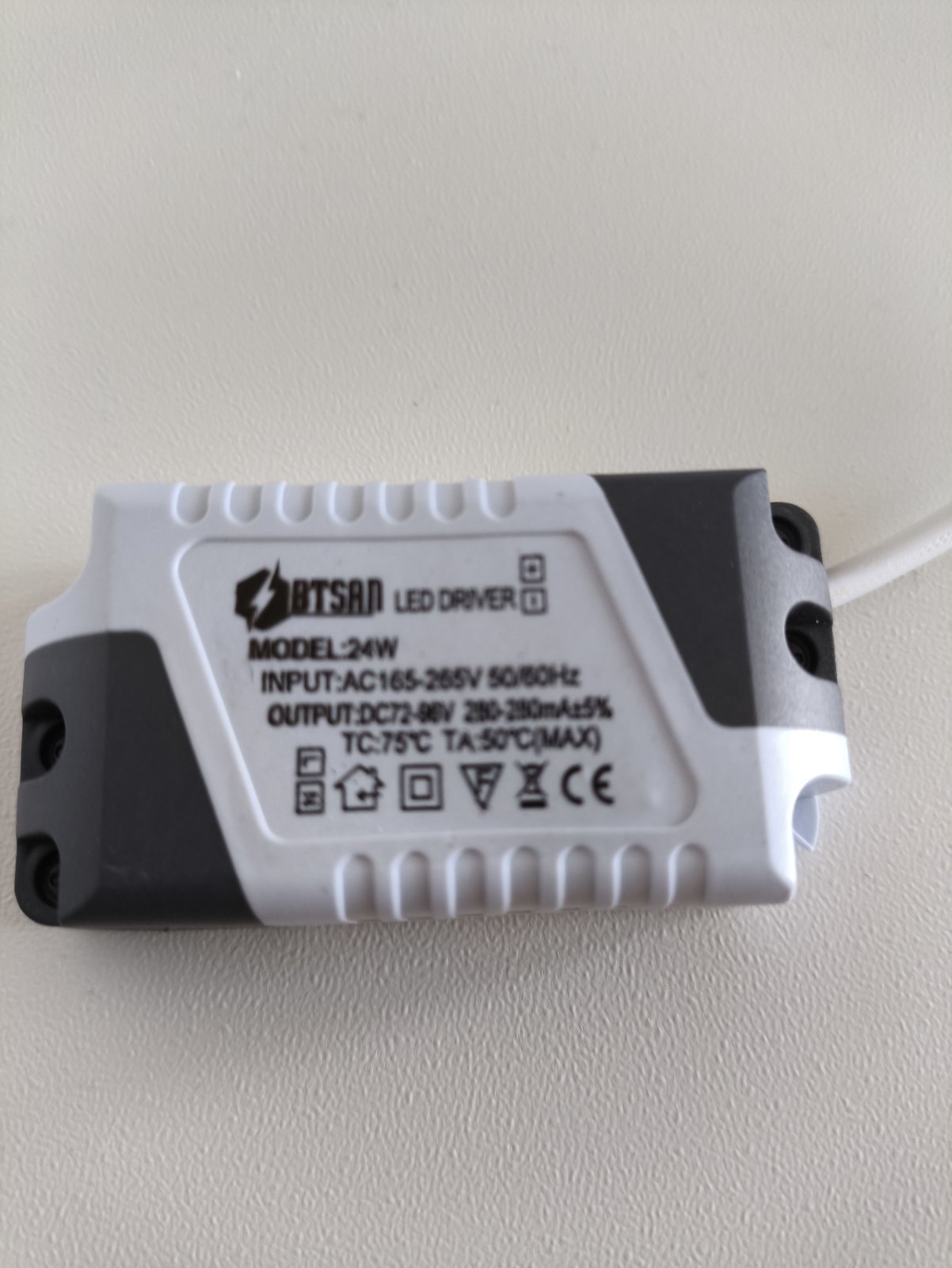

Resimdeki BTSAN led driver yine 2 sene sonunda açılıp kapanmalar yaparak bozuldu. 24W 280mA ürünü bulmakta zorlanıyorum. Piyasada en son resimdeki 24W 290mA lık ürünü (turuncu renkli) ürünü buldum. Uyum sağlar mı? Başka alınabilecek ürün var mı?
Şimdiden teşekkür ederim.

göm gitsin, hiç bir şey olmaz. dedim demesine de muadil diye koyduğunuzun voltajını okuyamadım. kaç volt? eş değer aralıktaysa sıkıntı yok ama düşükse olmaz.
Soketi uymazsa keser eski bozuk ürünün soketini takarsınız . Amper değerinin daha yüksek olmasında da bir sakınca yok. Yeter ki voltaj değerleri aynı olsun. Ama oda daha düşük gözüküyor bulduğunuz üründe.

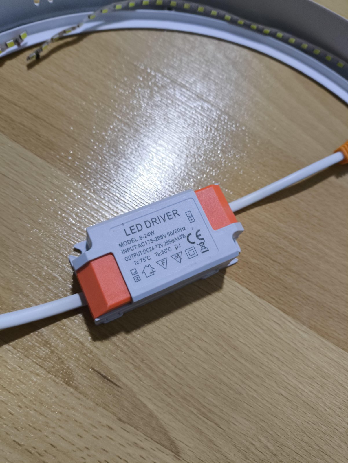

Bendeki 24W 280mA, bulduğum ise 8-24W 295mA yazıyor. Satıcı uyar dedi ama buraya sormadan almayayım dedim.
Geçen yıl ise 8-24W 300mA lık led sürücü aramış ama bulamamıştım. Fazladan aldığımı bunda da takarım diye düşünüyorum.
Armatür muhtemelen 24 seri ve 5 paralel koldan oluşan toplam 96 adet 0,2W ledden oluşuyor. Bu ledler genelde 3V 65mA de sürülüyor. 280mA i 5 kola bölersek kol başına 56mA düşer. 295mA sürücüyü bağlarsanız kol başına 59mA düşer. Led 65mA e kadar sürülebildiğine göre 295 mA sürücüyle armatür sıkıntısız çalışabilir tek fark biraz daha parlak yanar. Tabi armatürün tasarımı tahmin ettiğim gibiyse.​

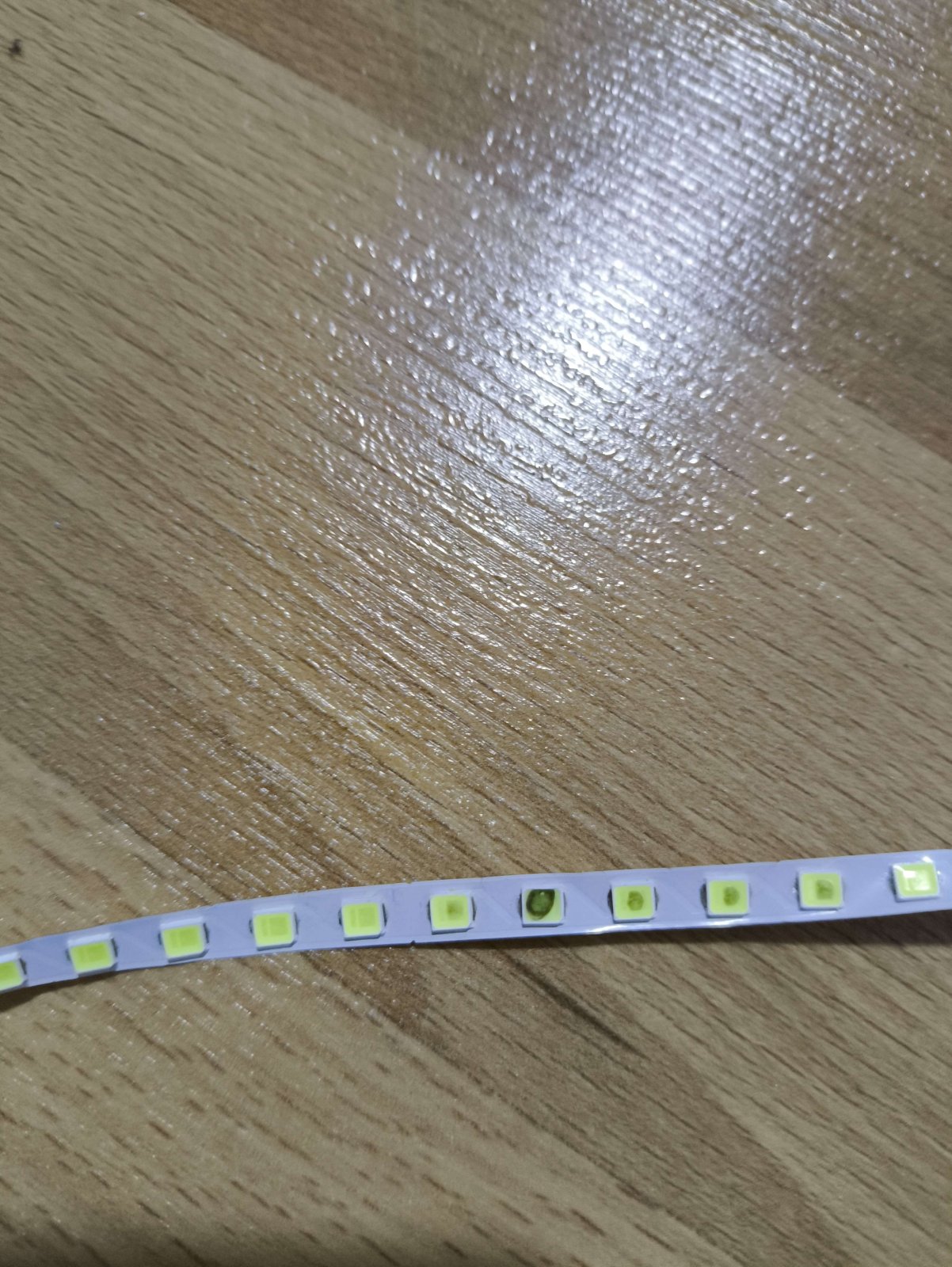

Evet aldığım adaptör bir sistemi çalıştırdı ama diğerini resimde görüldüğü üzere ledlerden bazılarının yanması sonucu çalıştırmıyor. 1.5V luk adaptörle bahsettiğiniz 24 adet 5 li sistemi tek tek deneyerek ortalarda 5 tanesinin çalışmadığını gördüm. Armatür içinde beyaz renkte toplam 120 led var. Sanırım hepsi değişecek. Üzerinde gördüğüm kadarıyla 2835 kodu var ama eski nesil olsa gerek çünkü yeniler 12V ile çalışıp 1 mt de 120 led olarak piyasada mevcut ama bendeki 24V ile çalışan 82cm de 120 led var. Elimde fazladan 24V led driver olduğu için bu armatüre nasıl bağlantı yapabilirim?

Önceki mesajımda müthiş bir hesaplama yapıp 24 seri 5 paralel yazıp 24x5=120 yerine 96 yazmışım:) Şimdi farkettim.
12 V olan dediğiniz sabit gerilimle sürülen ledlerdir hani tavan havuz aydınlatmada led trafosuyla kullanılanlardan.
Size sabit akım sürücüyle çalışan ledlerden lazım hazır satılıyor olması lazım. Link bulabilirsem paylaşırım.
Telefondan ancak bu ürünü bulabildim:
https://www.marketdijital.com/urun/...AP1eh0-6IwEYZwHJ9W2CsNNCgxH-qmxr4Z8HzX_-Fg5FM
24V ile çalışan beyaz renkte birkaç tane buldum ama çoğu 5mm çapı geçiyor haliyle düzenek kapanmaz. Bilemediğim nokta 2835 modelde her 5 ledde bir kesilebilir olması avantajlı mı?
5 ledde bir kesilmesi demek 5 ledin paralel bağlı olduğu anlamına gelir, 6 ledde bir kesilmesi demek (paylaştığım linkteki ürün bu şekilde) 6 ledin paralel bağlı olduğu anlamına gelir. Aynı ledler özelinde konuşucak olursak 5 ledi kesip 3V 280 mA le sürsenizde, 6 ledi kesip 3V 280mA le sürersenizde ledlerlen aşağı yukarı aynı lümeni alırsınız tek fark 6 ledli yapıda herbir led üzerinden geçen akım azalacağı için ledler daha uzun ömürlü olur, yani 6 ledli yapı daha avantajlı olur.
Fakat 5 led seri veya 6 led seri bağlı şekilde bir yapıda olabilir. Bu durumda 5 seri için 15V 280mA, 6 seri için 18V 280mA gerekir. Yapı seri olduğu için 5 ve 6 seri olmamasının bir farkı olmaz.
