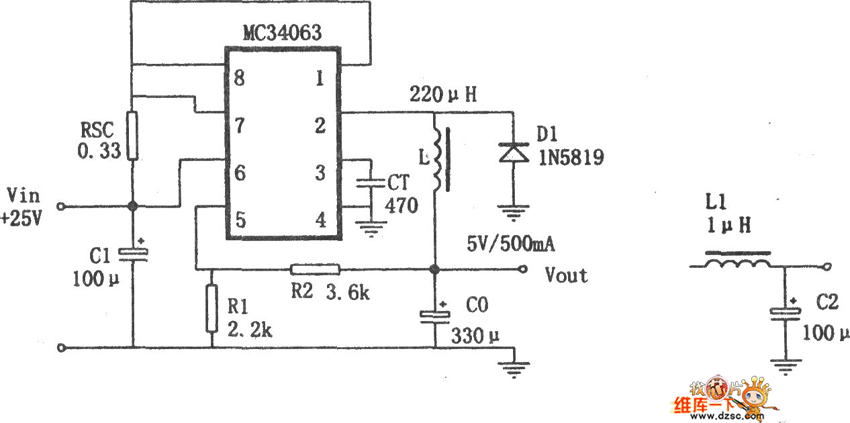

Merhabalar arkadaşlar.
Uzun süreli ve projelerimde kullanmak üzere devre aramaktayım. Kullanan arkadaşların tavsiyelerinden yararlanmak istiyorum. Devre çıkışı en az 500mA olabilir. Örnek olarak devre atıyorum, fakar LM317 çıkışı 100mA'e kadar desteklediği için tercih edemiyorum. Şimdiden ilginiz için teşekkür ediyorum.

Hocam ilginiz için çok teşekkürler. Isıya harcamaktansa anahtarlama modelini tercih etmek istiyorum.
mc34063 ile yapabilirsiniz.
https://www.sparkfun.com/datasheets/IC/MC34063A.pdf
8. sayfada figure 13 den birini de yapabilirsiniz daha sağlıklı olur.
Teşekkürler hocam. LM2575 ile bu entegre arasında kaldım. Devreyi kullanmışlığınız varmı acaba ? RSC dirençinin wattı önemli mi?
MC34063 bayağı eski bir entegre ama
çerez gibi heryerde bulunuyor fiyatta bayağı ucuz.
24V 5V 500mA için yıllardır çalışan devrelerim var,
7/24 çalışıyor.
Yeterki datasheet teki dizayn kriterlerine uyun.
LM25XX daha yüksek akım çıkışı var diye hatırlıyorum.
Fiyatı MC34063 ün 5 katı gibiydi herhalde.
MC34063 e harici bir transistör ekleyip
bobinide büyüterek 1.5A çıkış alınabiliyor.
Hayır.
Datasheet i inceleyin, bu direnç peak giriş akımını ölçüyor.
İngilizce istersen MC34063 ü anlatan çok güzel bir Eevblog videosu var..
rsc direncinin wattını hesaplayalım. çıkış 5 volt 1 amper olduğunda.
çıkış gücü 5 watt eder.
giriş voltajı 24 volt, Rsc=0,33 ohm ise..
IRsc akımı yaklaşık 5/24=0,2 amper.
Rsc üzerindeki max güç 0,2x0,2x0,33=12 miliwatt
yani çeyrek watt direnç yeterli.
eksternal transistörlü olanını tavsiye ederim.
eksternal pnp transistörlüsünü yıllarca kullandım. sorun çıkarmadı.
senin beslemen 24 volt ise sana eksternal npn olanını tavsiye ederim. pnp transistörünün beyzine taktığın direnç çok ısınır yüksek voltajdan dolayı. ben 12/5 konvertör yapmıştım onda bile biraz ısınmıştı. 24 v da daha çok ısınır.
