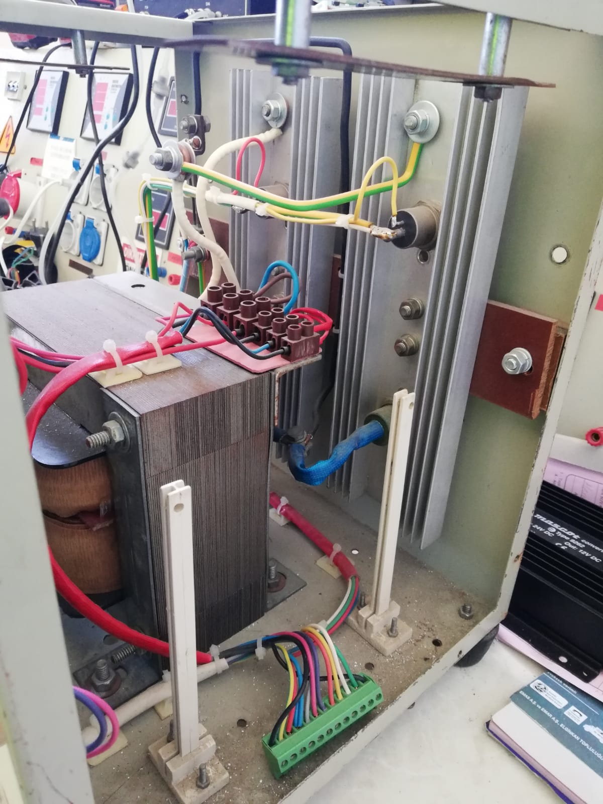

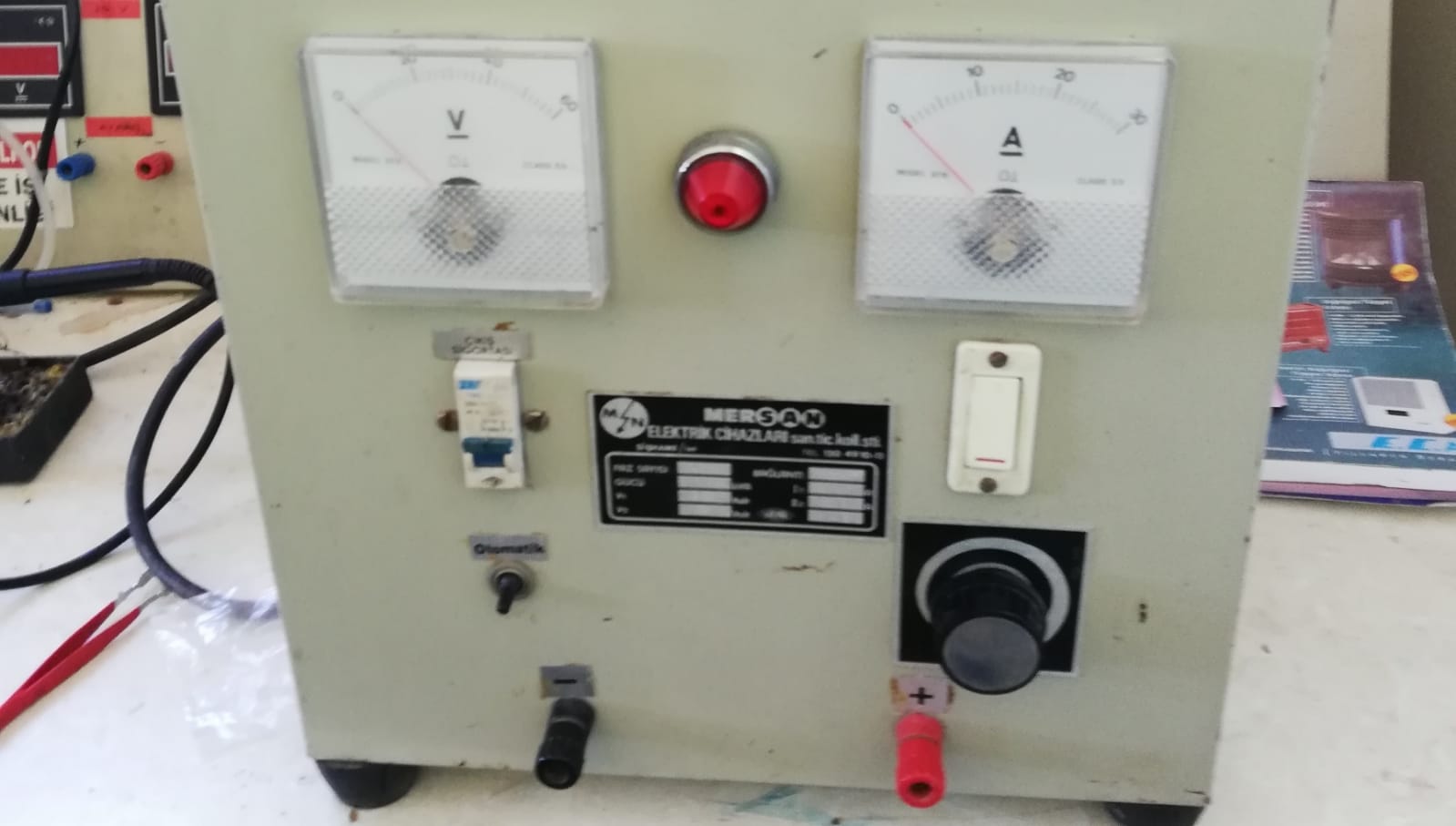

merhabalar sevgili meslektaşlarım

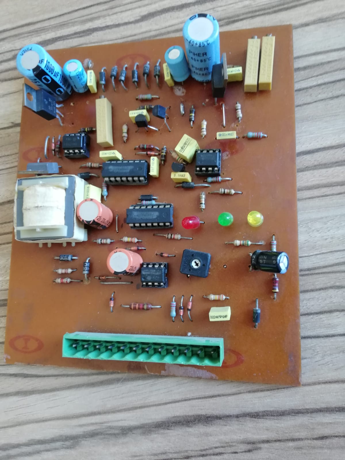

elimizde uzun zamandan beri kullanmadığımız bir redresörümüz var trafosu ve diyotları sağlam ama elektronik kartı arızalı
üretici firma ile görüştüğümüzde elektronik kart eski olduğu için, yeni elektronik kart a uyum sağlamaz dendi . Bu elektronik kartın muadini bulabileceğimiz bir yer var mıdır.. ya da önerisi olan var mıdır cihazı hayata geçirmek için bilgilendirirseniz memnun olurum
fotoğraflar ekte mevcuttur
Herkese kolay gelsin

Çip arızasıdır genelde.
Çip isimlerini kazımışlar. Yani kartı çöpe atmaktan başka çare yok.
ya da şemasını bulacaksınız.
çiplerin üzerini balata spreyi ile hafifçe silmeyi deneyin, birkaç defa kazıma artıkları temizlenince çip isminin birkaç karakterinden çipi bulmuşluğum var.
denedim ama pek olumlu bir sonuç alamadım gene de tşkler
