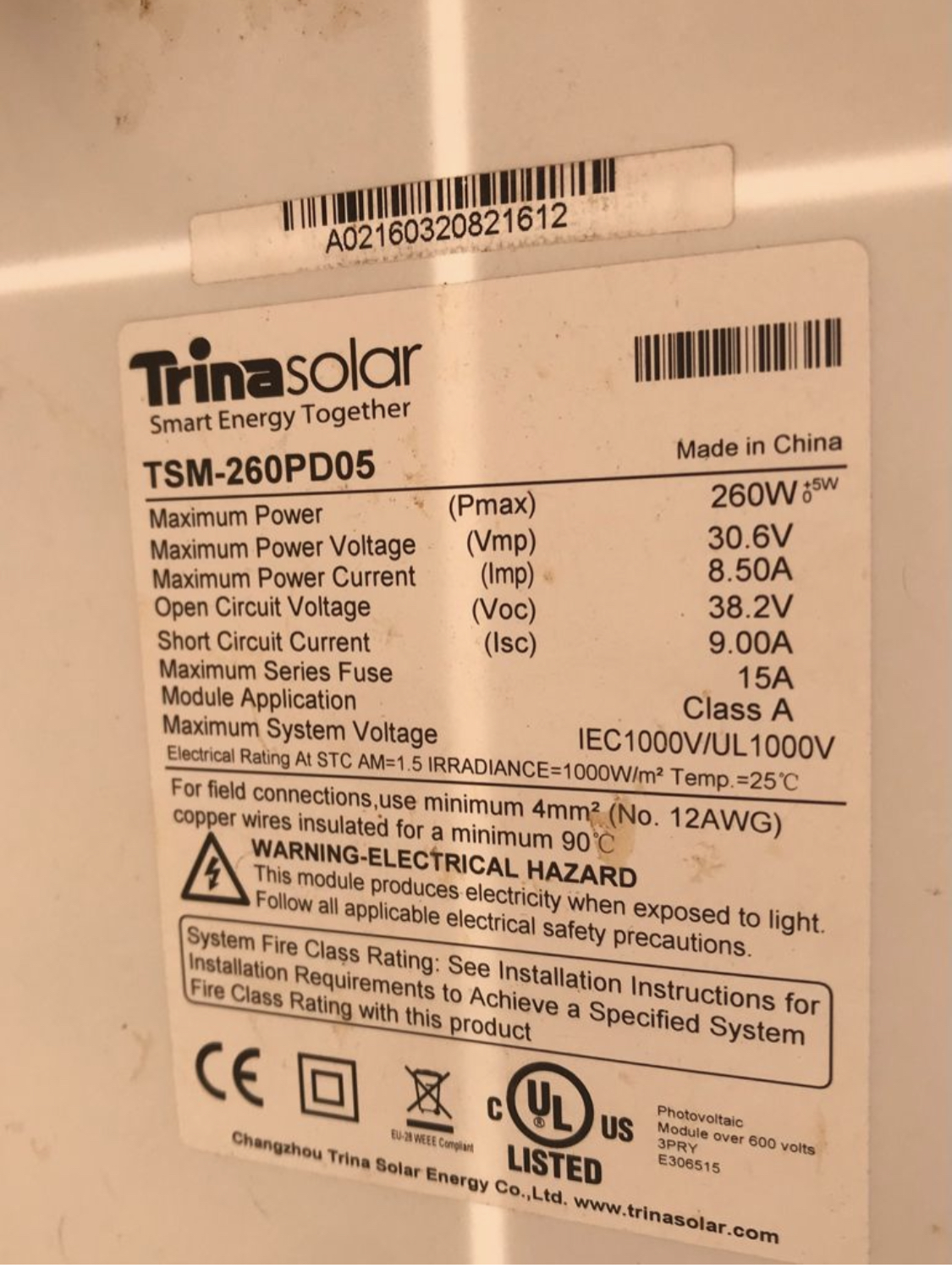

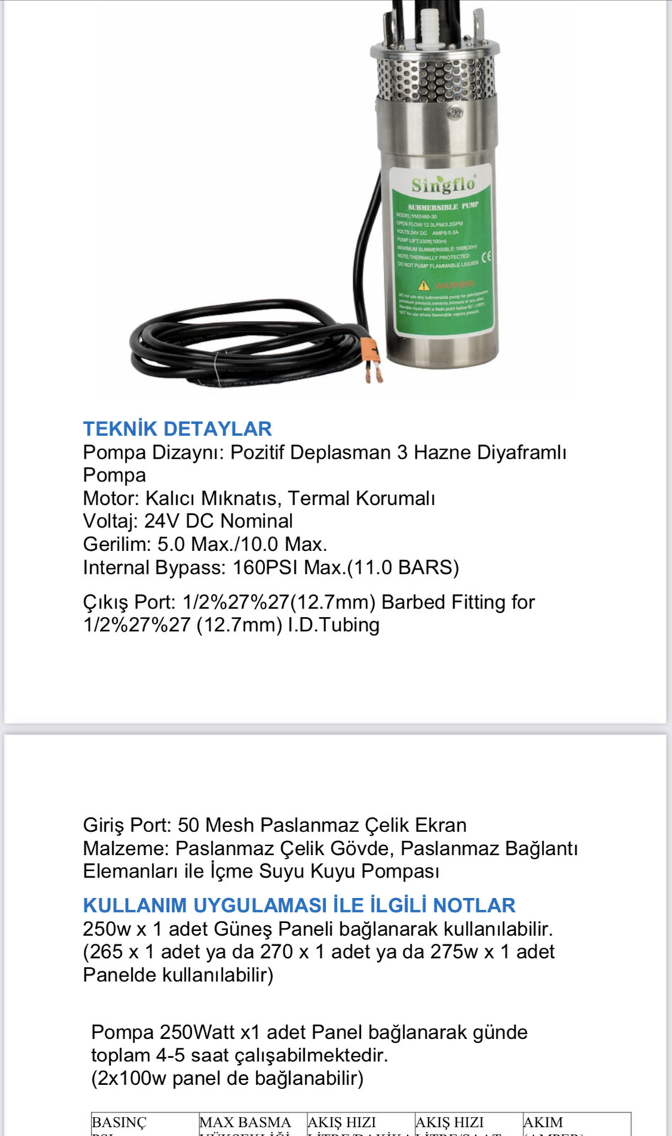

bahcemde iki adet 260w 30 a 8,5 a panele düz bağlı 24 dc 5 A dalgic pompa mevcut. Sistem gunes cikinca calisir aksam durur vaziyette. Haliyle gece içini çözüm bulmaliyim. Sanirim araya bir cihaz ve akü gerekli. Nasil yapmaliyim ne almaliyim yardimci olurmusunuz.

evet konu yanlış yerde ama yenisiniz çok sorun etmeyiz. bu işleri iyi bilen arkadaşlar fikir vereceklerdir. ve dediğiniz gibi aküye ihtiyacınız var. çalışma süresini ve sulama miktarı gibi bilgileri de verirseniz akü kapasite hesabı daha kolay olur. az daha unutuyordum araya bir de şarj kontrol lazım.

Anlayışınız icin teşekkür ederim. 25 ton su deposunu dolduracak. O sistem zaten kurulu. Sadece ek olarak gece de calismasini istiyorum. Daha verimli olmasi acisindan.

Bahce sulama icin kullaniyorum. Başta yazdigim paneller ve motor var ve bir kac senedir çalisiyor. Motorda ve depoda elektrikli şamandıra da mevcut. Arada aku olmadan bu yila kadar calisti. Gunes dogunca calisip aksam duruyor. Araya aku ve sarj kontrol unitesi koymak gece de calismasini ve daha kisa surede depoyu doldurmami sağlayacak. Bu noktada. iki adet 260w 30 a 8,5 a panele düz bağlı 24 vdc 5 A dalgic pompa için nasil bir kontrol cihazi ve kaç amper aku gerekiyor. İnternette 24 v akü bulamadim sanirim iki adet 12 v seri baglamam gerekecek. Bu iki aparati sisteme ekleyince pompamız 24 saat calisabikecek. Amaç bu. Teşekkür ederim
Sulamayi da zaten cazibe ile yapiyorum. Sistem su kaynagindan 25 ton depoyu doldurmak için.

Bu konuda aku ile pompanin gece çalıştırılması aslında çok verimli olmaz. Pahali bir çözümdür.
Pompaniz 24 volt 5 amper ise bu sistemi 24 volt aku ile çözmenizi lazim. 5 amper 16 saat gün ışığı olmadığı dönemde çalışacağını düşünelim. 5 x 16 = 80 amper yapar. Buna % 30 deşarj verim faktörü ekleyin 24 amperde oradan gelir 104 amper yapar.
104 amper üzeri bir aku ve bu akuye uygun bir şarj regulatoru ve panelle bunu çözebilirsiniz.
Bu hesap yaklaşık olup 24 volt 5 amper yuk için hesaplanmıştır.
@serkan_48 ustam verdiğin bilgiler için teşekkür ederim. yanisi işçilik ve kablo masrafı hariç şarj kontrol
200 ₺ gibi 300 e kadar yolu var 60 amper bir akü en az 1000 ₺ yani 1000x4=4000+250 desek 4250 ₺ masraf yapmanız lazım en az. değerlendirme sizin. ben en düşük rakamlardan hesap ettim.
Teşekkür ederim de neden 4 tane 60 amper yazdiniz. 104 amper güce ihtiyacımız varsa iki adet yetmez mi
