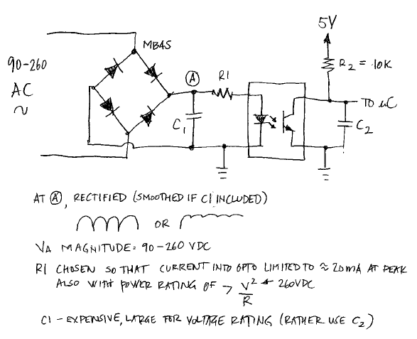

Elimde bir flatör var. Bu flatör depo boşaldığında pompayı çalıştırıyor. Ayrıca üzerinde bir sinyal kablosu var led yakmak için. Şimdi ben bu flatörden gelen 220v ac sinyal kablosunu 5v dcye stabil olarak nasıl çeviririm? Amacım depo boş mu dolu mu diye gelen sinyali arduino ile okumak. Bu konuda yardımcı olabilir misiniz?
Bazı araştırmalarımda optokoupler kullanabileceğimi gördüm. Bununla ilgili örnek sunabilecek olan var mı? Veya farklı bir fikri olan.
(Bunun için devre tasarlanması gerekiyorsa baskı devre vs. yapabilirim.)

R1=100k 1w , c1=100n 400 volt , c2=100 mikrofarad.
hatta 220 varken c2 nin voltajı yaklaşık 0 volt. 220 yokken 5 volt.optocupler ac input tip olacak tlp620 olabilir.
düzeltme: eğer köprü diyot kullanılırsa ac girişli opto olmadanda çalışır. köprü diyot kullanmazsanız ac input opto kullanılmalı tlp620 gibi.
