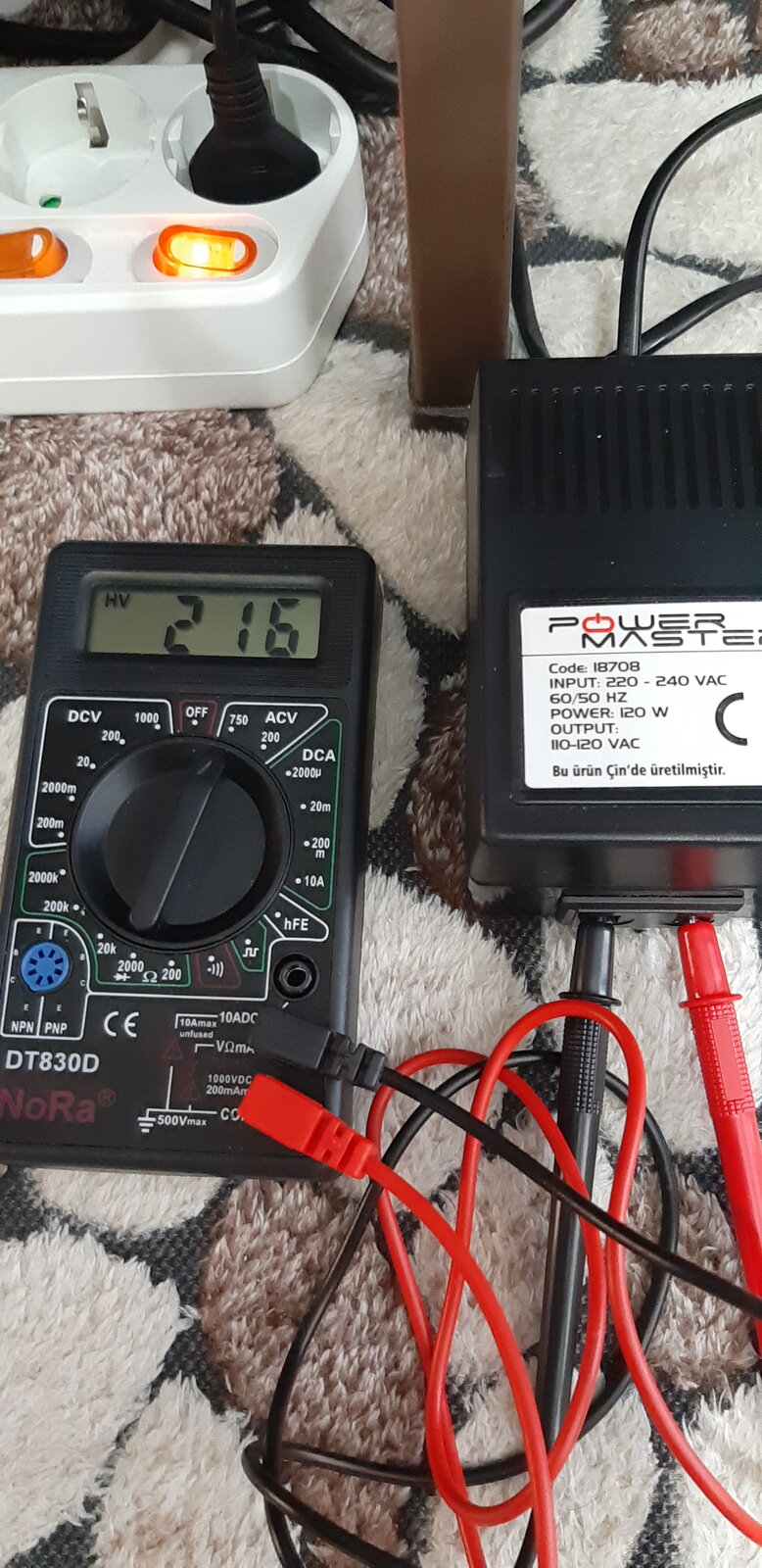

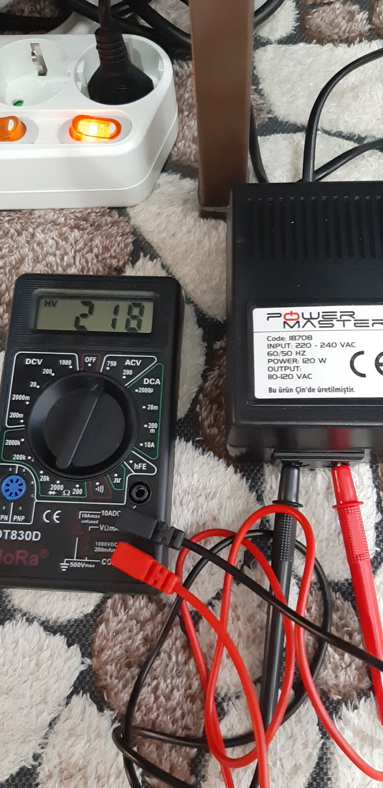

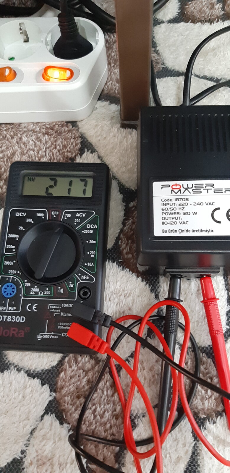

Merhaba, Bir siteden 220 voltu 110 volta çeviren bir çevirici satın aldım. ABD üretimi 110 voltla çalışan cihaza takmadan önce tedbir amaçlı bir multimetreyle voltajını ölçtüğümde ise 220, 222 gibi değerler çıktı. Cihazı çalıştırmaktan çekindim, yakar veya bozar diye. Normalde 110, 120 civarında ölçüm çıkması gerekmiyor mu? Bu konuda bilgi verebilir misiniz? İyi Çalışmalar.

Multimetre'nin Ac sekmesinde ölçtünüz değil mi? Kaliteli bir çevirici mi aldınız? Bana kalırsa 110 göstermesi gerekirdi. Belki de ucuz bişeydir aldığınız.

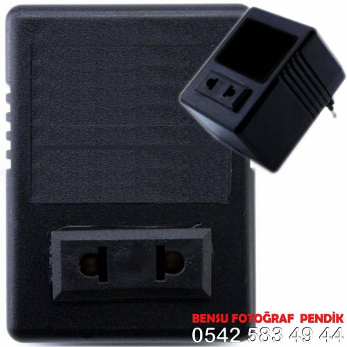

fotosunu koy fiş adaptörü olmasın o ...
https://www.gittigidiyor.com/bilgis...110-volta-cevirici-bensu-pendik_pdp_708716184

Evet Ac sekmesinde, 750 ve 200 volt var, 750'de ölçtüm. Evin normal prizi 222, 223 çıkıyor. Bu dönüştürücü 110 civarında olması gerekirken 219, 222 gibi ölçüyor. Multimetre dönüştürücüyü tanımıyor olabilir mi?
çıkışı akkor ampulle test ediniz, önce normal prizde parlaklığa bakın sonra 110 luk cihazda belki boş voltajdır ölçü aleti bazen yanıltabilir
Akkor ampul şu an olmadığı için test edemedim, tasarruflu led ampul var. Boş voltaj derken neyi kastettiniz?

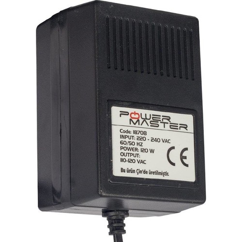

Foto gönderir misin? Ayrıca cihazın etiketi varsa onun da fotosunu gönderirsen daha kolay yardımcı olunabilir.

akkor ampul en eski en güvenilir test aletidir, çünkü kalibrasyonu insan gözü yapar ve verdiği parlaklığı anlamak ustalık ister. boş voltaj: ölçü aleti 220 voltu gösterdi, akkor ampul ise yanmadı işte size boş voltaj, dijital yanıldı analog mekanik ölçü yanılmadı
