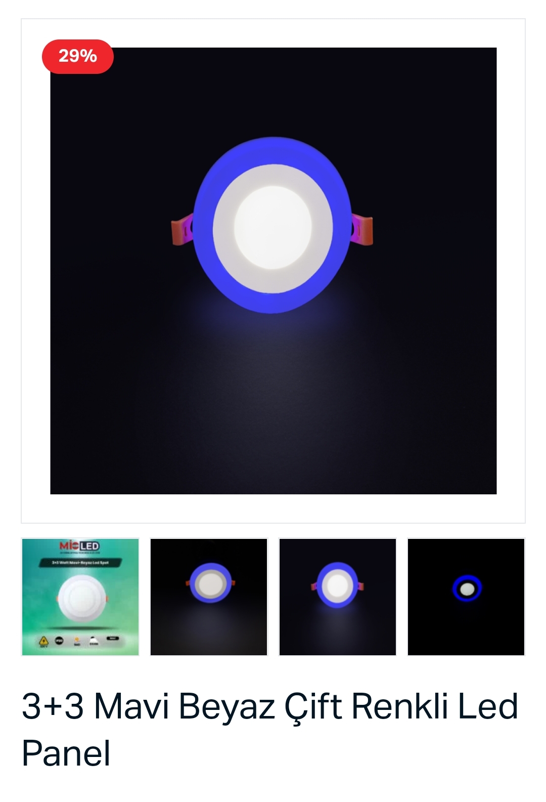

Merhaba. Fotoğraftaki çift led spot 220 girişli ve trafo var. Buna 12v vererek araç aküsünden nasıl çalıştırabilirim. Trafo çıkışında lede 3 kablo girişi var. İzmir gıda çarşısında elektirikçileri gezdim. Dedikleri 12v ile yanmaz, hadi yansada maviyi ayrı beyazı ayrı veya aynı anda yanmasını trafosuz nasıl yapacaksın dedi. Birisi dedi bunu çok soran var, adaptör bişey yapıp çalıştıran yer varmış orayı söyledi. Oraya gittim yapan yerinde yok. Çözemedim yani. Çözümü varmıdır. Teşekkürler

açıp içini bakmak lazım kaç volt dc de çalışıyor, çalışma voltajını bildikten sonrası kolay. ama eğer cobled dediğimizdense çalışma voltajı yüksek olabilir. incelemeden fotoya bakıp yorum yapmak çok zor. trafo çıkışında kaç volt veriyor öğrenmek lazım.

Videolarda 220 giriş 12v çıkış diyorlar. Ama tek ledlilerde 12v takıyorlar içindeki led yanmıyor. Onun yerine içindeki ledi değişiyorlar. Bunda çift led değişsemde trafosuz nasıl ayrı ayrı ledleri yanacak.

demek ki ledler 12 volt değil. haliyle 12 voltta çalışan led ile değiştiriyorlar. ledleri 12 voltta çalıştırmak için çalışma voltajına uygun step up devre ile çalıştırılır. amper ayarlı/sınırlamalı olması şarttır.
