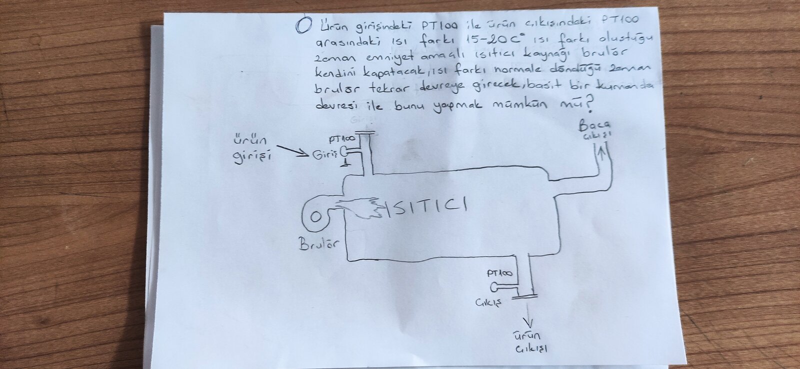

merhaba ustalarım,ısıtıcı bir eşanjörün giriş ve çıkışlarını pt100 ile ısı okuyorum ve sistem vakum altında çalıştığı için eşanjöre sıvıyı gönderen pompa bazen yüksek vakumdan dolayı yağı pompalayamıyor ve eşanjör içindeki ısı yüksek ısılara çıkıp tehlikeli olabiliyor,ısı ürün prosesine göre 50 derece ile 350 derece arasında olabiliyor bu yüzden giriş ile çıkış arasındaki pt100 farkları herzaman 15-20 dereceden yukarı olmaması lazım,yani eşanjör giriş ve çıkıştaki pt100 arasındaki derece farkı 15-20 derecenin üstüne çıktıtğında ısıtıcı kaynağını kapatması gerekiyor,kullandığın pt100 kontrolcüsü tense dt48 sadece tek no-nc kuru kontak çıkışı mevcut,kumanda ile bu fark yükseldiği zaman ısıtıcı kaynağını kapatmam için nasıl bir kumanda devresi veya cihaz kullanabilirim,yardımcı olabilirmisiniz

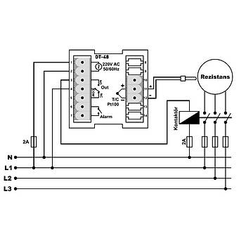

Şemasından anladığım kadarıyla dt-48 sadece 1 tane ptc okuyabiliyor. Siz hem giriş hem çıkışı okuyorum demişsiniz. İki tane mi dt48 var elinizde.

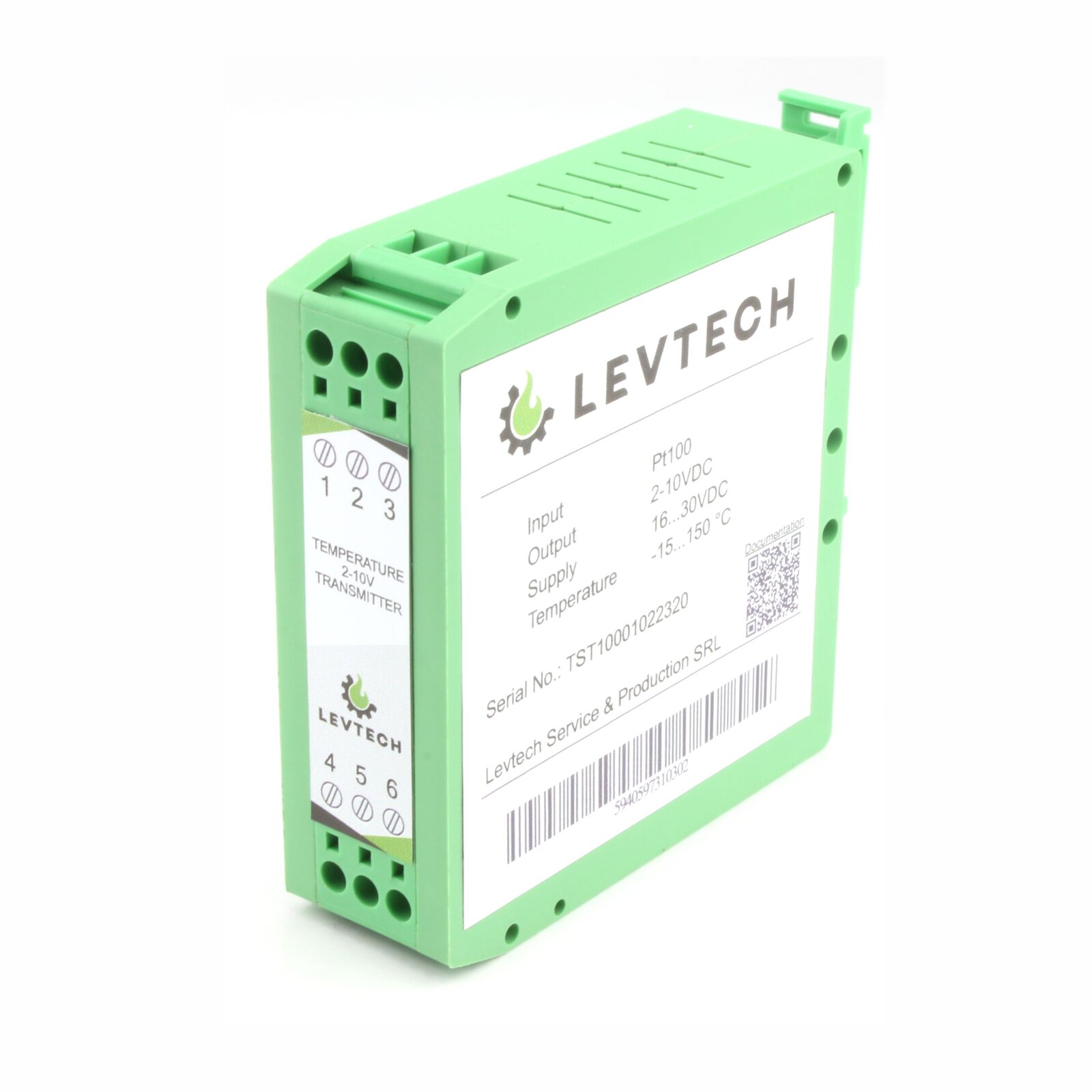

Yapılabilir.
Örneğin PT100 giriş ve 2-10V DC çıkışı olan (veya benzeri) "transmitter" kullanılabilir.
İki "transmit" çıkışı (A ve B) diferansiyel devre ile A-B alınır, daha sonra "komparatör" devresi ile ısı farkı belirli bir değerin üstünde ise çıkış alınır. Bu iki devre basittir ancak elektronik seviyeniz önemlidir.

istedigim çalışma şeklini resim ile anlatmaya çalıştım
Ekli dosyayı görüntüle 107786istedigim çalışma şeklini resim ile anlatmaya çalıştım
pt 100 e uygun piyasada dijital ekranlı röleler var onu bağlayıp girişte ki röleyi sallıyorum 25 derece ile 30 derce arası çıkış ver diyeceksiniz çıkışa da 25-30 derce arası vereceksiniz yada size bağlı sonra bu iki çıkışı seri bağlayıp röle çektirip motoru çalıştırıp durduracaksınız plc kullanmadan tek yapabileceğiniz çözüm bu
