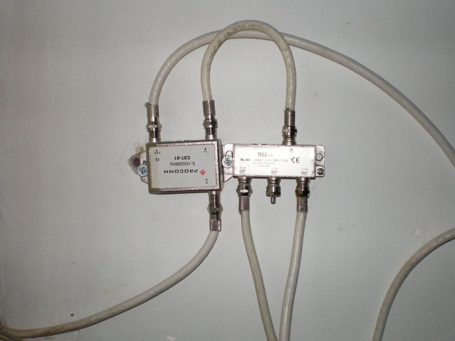

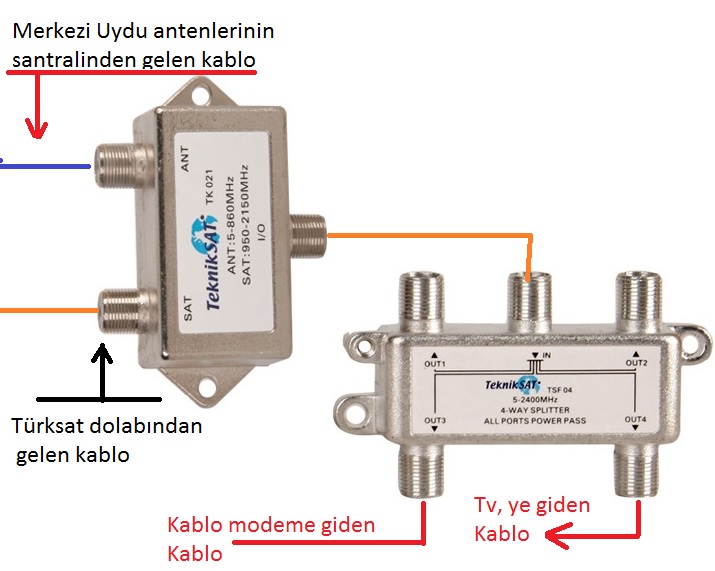

Tek bir kablo üzerinden, hem uydu hem kablo TV sorunsa, ikisini aynı antende kullanmak mümkün değil mi? İki farklı anten prizi mi gerekiyor acaba? Teşekkürler.
Sanırım dağıtıcı üzerinden yapılabiliyor. Tam mantığını bilmesem de. İlki Combiner sanırım. İkincisi splitter. İkinci splitter ın görevi ne? TV prizini anladım, modeme neden gidiyor? acaba?
Kablo TV kullanıcısıyım, kablo net (internet vb)kullanılıyorsa problem olabilir ,bağımsız kullanılıyor çoğunlukla ,kablo tv de pek istemiyor bu durumları .
