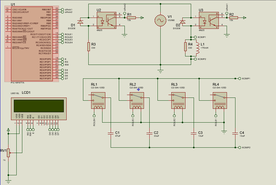

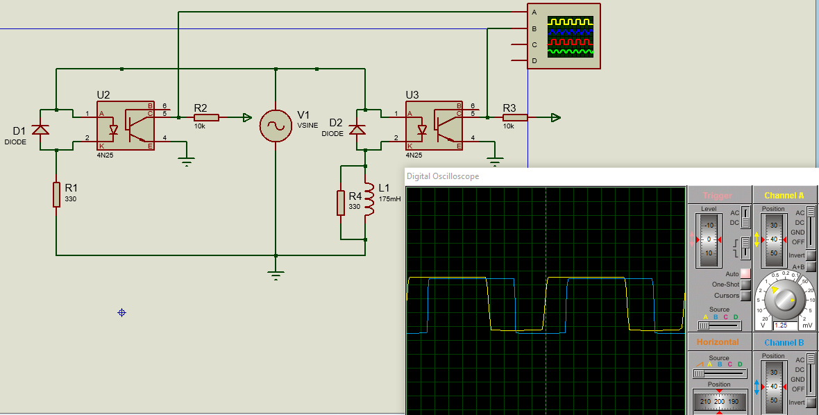

16f877a ile faz farkını hesaplayan program?
  • Konbuyu başlatan Konbuyu başlatan recepyasa
recepyasa
8 Ara 2018
30
Arkadaşlar bitirme tezi olarak kompanzasyon yapan deney seti sistemini yapıyoruz fakat yazılım konusunda takıldık. Ek resimlerde göreceğiniz gibi ac sinyali 4n25 optocoupler kullanarak 0-1 lojik sinyale çeviriyoruz. bir tanesiyle omik yük olan kısmı(faz farksız), biryle de enduktif yük olan kısmı (faz farklı) çevirdik. 16f877a ya gönderiyoruz. timer kullanmamız gerektiğini biliyorum fakat yazılım konusunda çok eksiğim yardımcı olabilirmisiniz. (bir nevi cosfimetre) Teşekkür ederim!!
